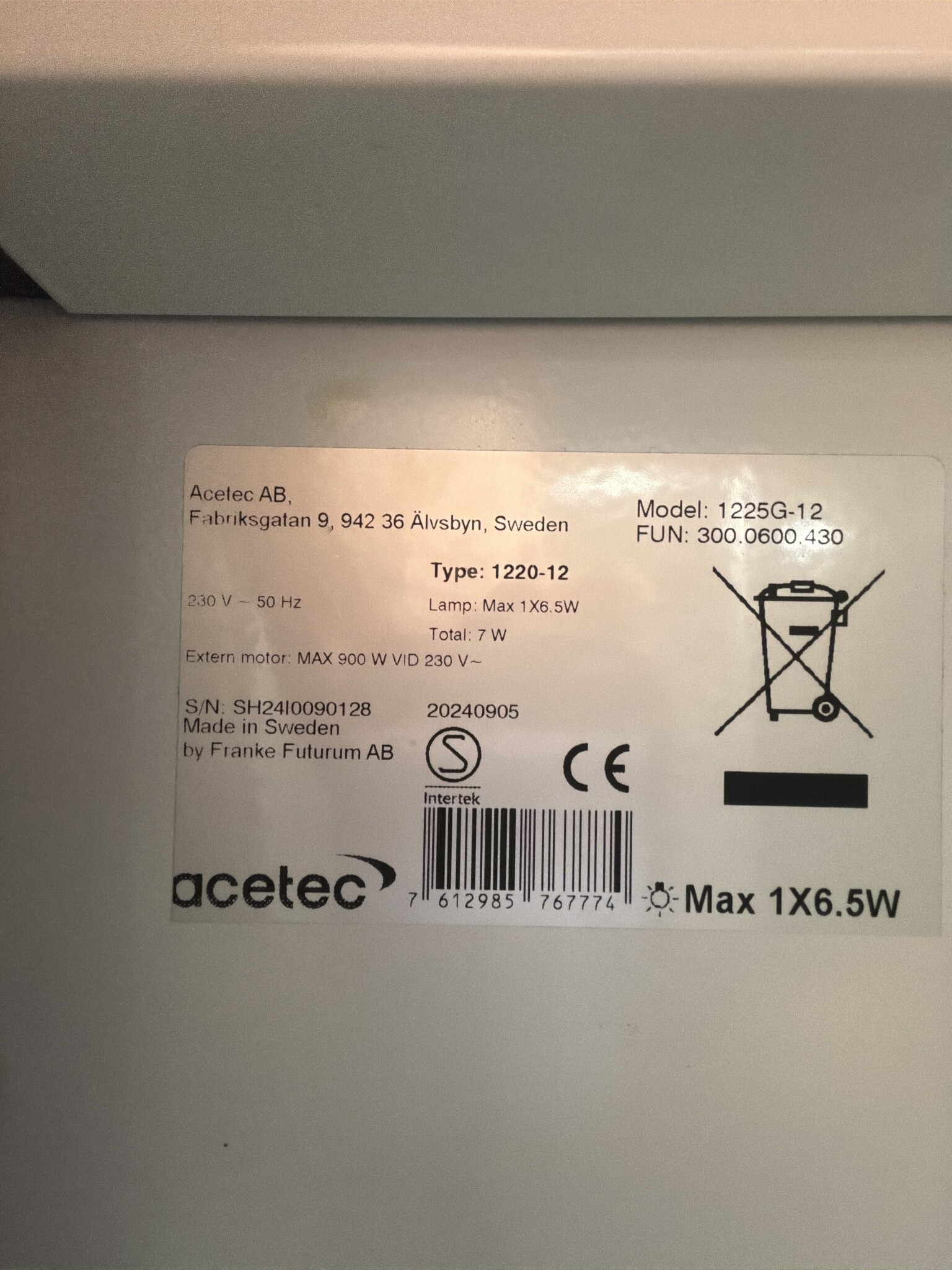

Då ser du att det är en "kryddhyllefläkt" med värmeåtervinning, alltså ingen separat imkanal från köksfläkten, utan imkanalen och FTX-systemets avluftkanal är samma kanal.
Det där är på själva fläktkåpan och inte på "kryddhyllefläkten"/FTX-aggregatet.K kolahalv skrev:
https://www.acetec.se/files/parts?partNumber=340167&fileName=1225G-12+Acetec+Manual.pdf
Det motiverar ett bra flöde för att hålla fukt- och luftkvalitet på bra nivå. (Ju fler personer desto mer fukt genereras.)K kolahalv skrev:
Det här kan vara orsaken till kondensen. För att veta vad aggregatet kan hantera så måste man veta vilken modell det är, samt flödet.K kolahalv skrev:
Nog borde du ha fått manualen till aggregatet? (Eller hänvisades det bara till "internet"/nedladdningsbar?)
Om aggregatet är tämligen nytt så skulle det då kunna vara
EvoAir A60T G2 Ventilationsaggregat ?
Jag har hittat papperen, EvoAir A60T G1 heter agget.! Spiskåpan 1225G-12

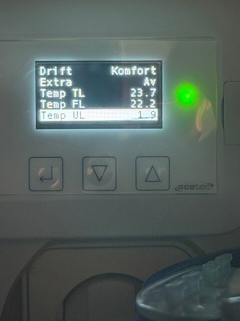

Är detta till någon hjälp?
Idag var det ingen kondens i röret å lite på fönstret i köket, dock +1.
Nu har vi tvättat en maskin samt samt kört torktumlaren.
Ska jag kolla något mer?

Jag tror att agget är i minsta laget för att klara era behov. Det är specat för bostadsyta upp till 120 m2.
Det har en rotorväxlare och inte motströmning vilket gör att det inte är särskilt effektivt på att minska fukt i luften då en stor del återförs.
