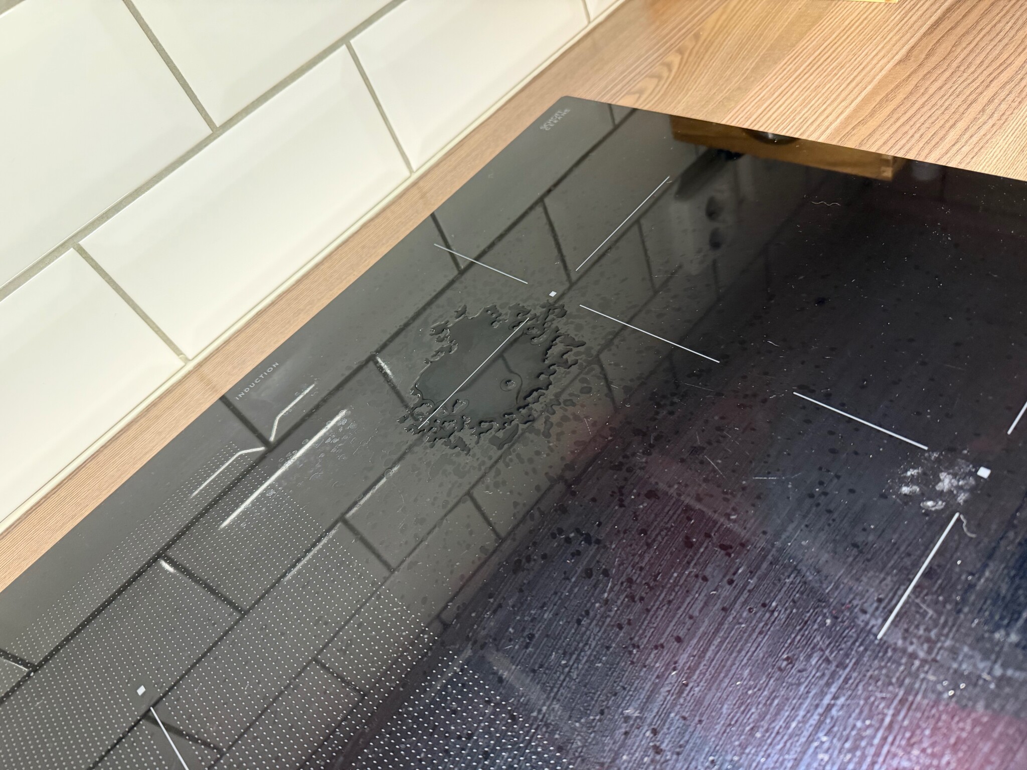

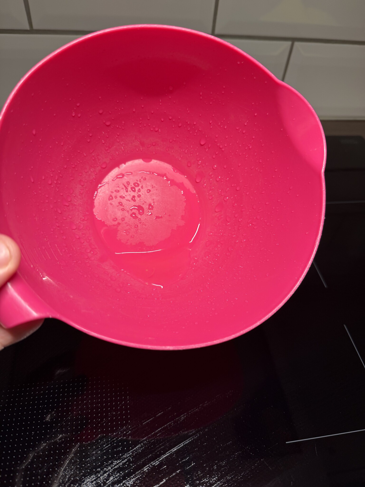

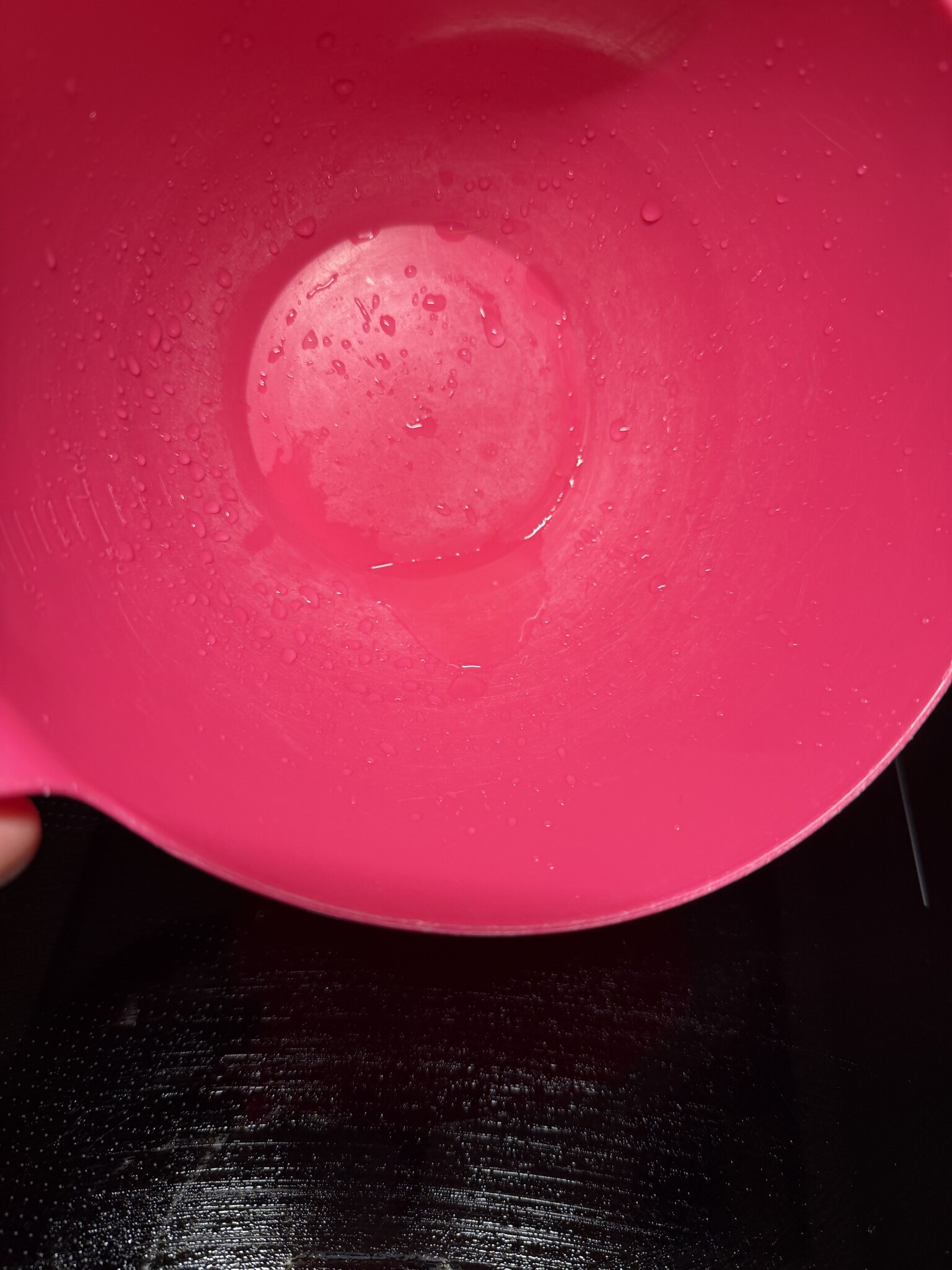

Samma problem 1 år senare! Direkt det blir lite kallt, nu har vi två minusgrader & det kommer vatten ur fläkten. Vaknade till det här, har en film där det droppar som fan. Bunken någon milliliter vatten i sig, var mkt som kom!
De har varit här otaliga gånger & tittat!
Vad tror ni problemet är & vad ska vi ta oss till?
  • Spishäll med vattendroppar på, nära kaklad vägg och träyta. Induktionshäll med synliga vätskerester i köksmiljö.
  • Röd plastbunke med vatten längst ner, visar läckage från fläkt vid kallt väder. Bakgrund av kökskakel.
Du har en kall yta i imröret som fuktigheten i din luft kondenserar emot och rinner nedåt.

Men borde röret bytas ut eller vad tror du?
Har en film från i morse , droppar som fan!
  • Rosa plastskål med vattenansamling, antyder möjliga läckage från rör i diskuterat bygg- och renoveringssituation.
Så här kul såg det ut i morse!
