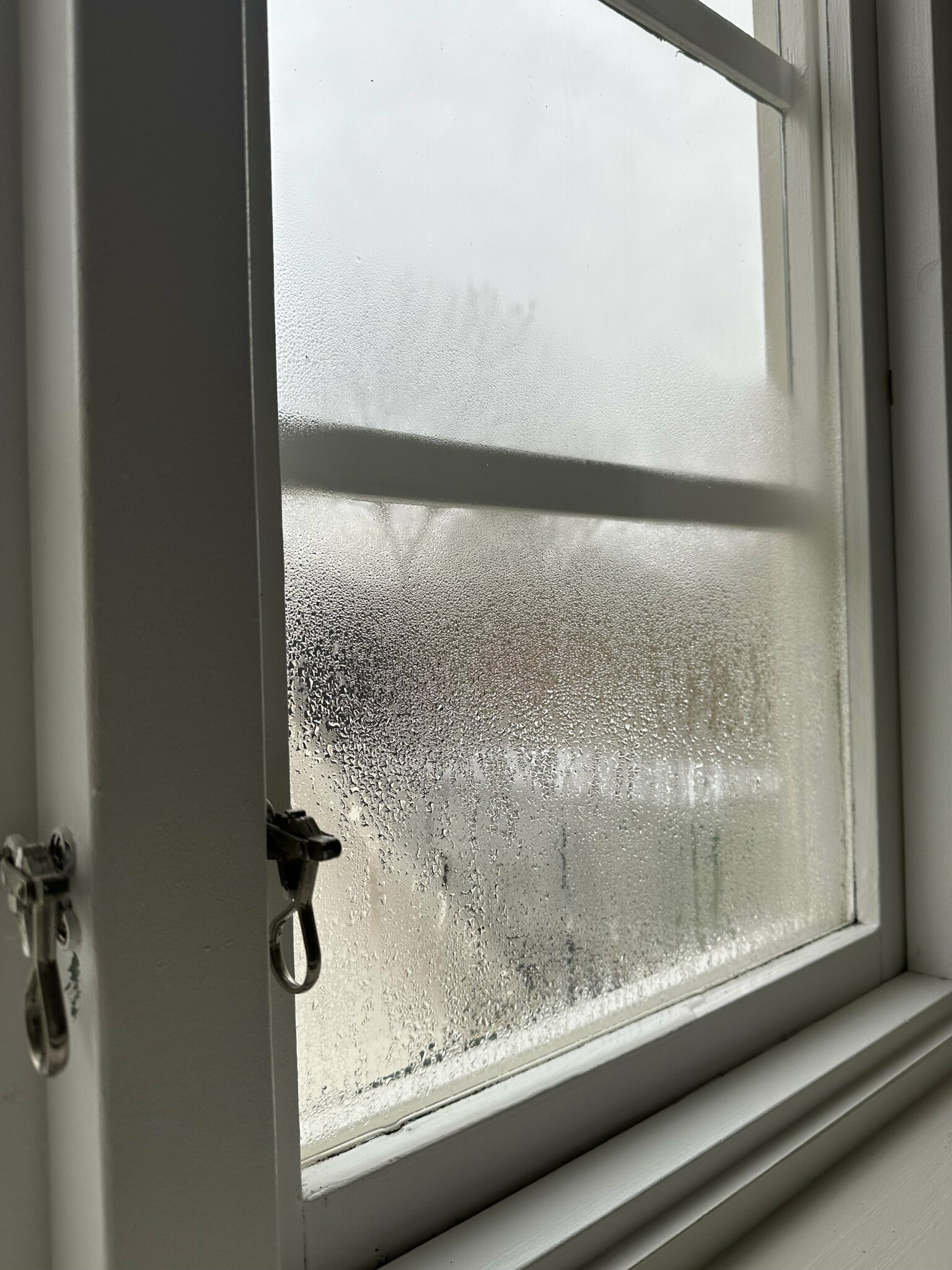

M Malinelisabeth #1 Medlem · 82 inlägg 18 feb 2024 08:36 Malinelisabeth Medlem 82 inlägg 18 feb 2024 08:36 #1 Blir såhär mycket kondens på vissa av mina fönster. Måste jag byta ut hel fönstret🙁? Eller finns det andra alternativ….? Inloggade ser högupplösta bilder Logga in Skapa konto Gratis och tar endast 30 sekunder #inomhus #kondens
@ @ndreas #2 Medlem · 1 207 inlägg 18 feb 2024 08:42 @ndreas Medlem 1 207 inlägg 18 feb 2024 08:42 #2 M Malinelisabeth skrev: Blir såhär mycket kondens på vissa av mina fönster. Måste jag byta ut hel fönstret🙁? Eller finns det andra alternativ….? Du måste fixa ventilationen. Det är anledningen till fukten....

M Malinelisabeth #3 Medlem · 82 inlägg 18 feb 2024 08:48 Malinelisabeth Medlem 82 inlägg 18 feb 2024 08:48 #3 @ @ndreas skrev: Du måste fixa ventilationen. Det är anledningen till fukten.... Ja…gammalt hus med ventiler som jag stängt e så kallt. Men ok tack👍🏻

Z z_bumbi #4 Medlem · 3 800 inlägg 27 feb 2024 14:26 z_bumbi Medlem 3 800 inlägg 27 feb 2024 14:26 #4 Öppna ventilationen och är det enkelglas så sätt in innanfönstren.
M Malinelisabeth #5 Medlem · 82 inlägg 27 feb 2024 14:37 Malinelisabeth Medlem 82 inlägg 27 feb 2024 14:37 #5 Är dubbelglas men har börjat öppna ventilen👌🏼
