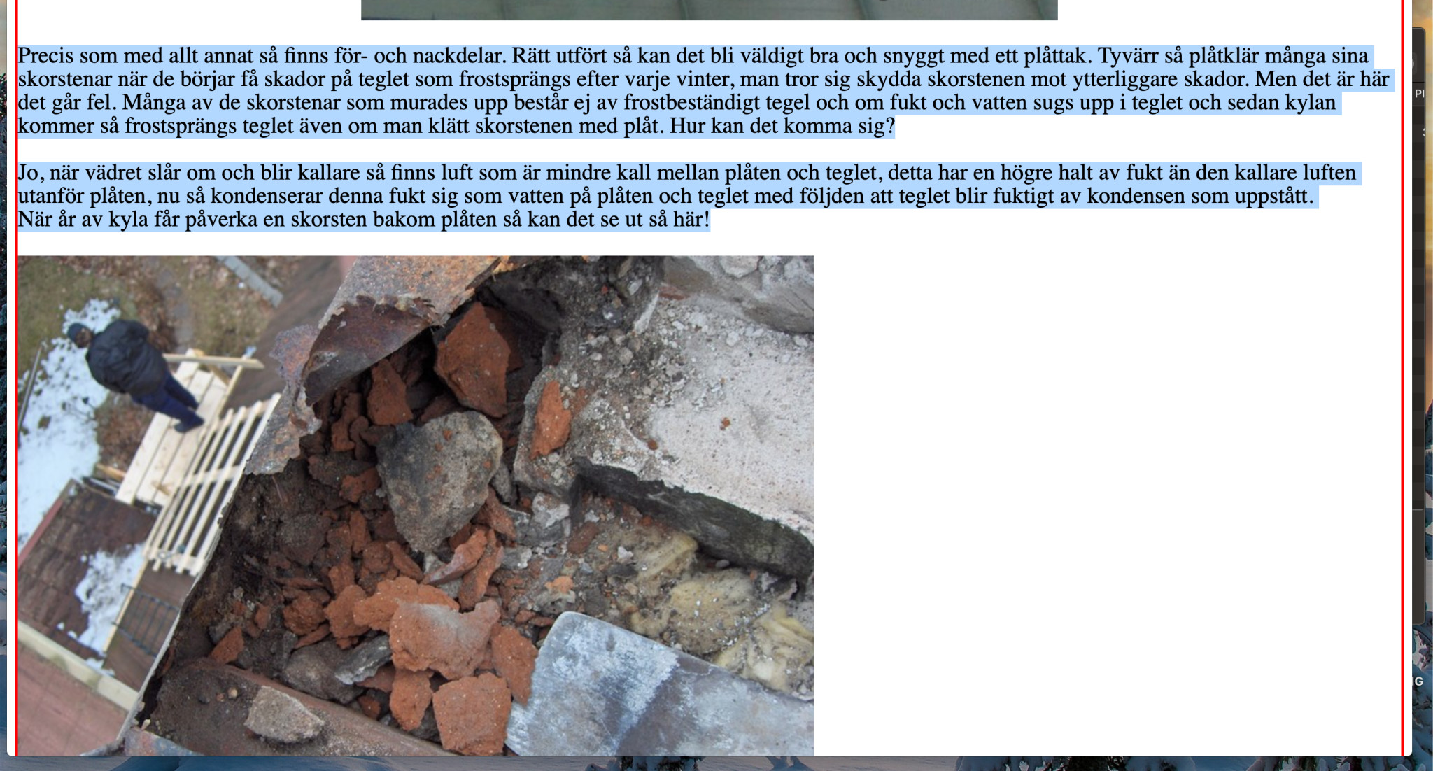

Myten säger att om man klär in en ny fräsch skorsten med plåtbeklädnad och plåthuv. Så kommer det bildas kondens mellan plåtbeklädnaden och skorstenen, som sedan leder till fukt och frostsprängningar och i slutändan förstör skorstenen helt. Jag talar här om en murstock/skorsten som används dagligen vid kamineldning.
Är det en myt? eller gäller det endast när man klär in en gammal nedgången skorsten, med ej frostbeständigt tegel, som sedan får vittra sönder bakom plåten?
Dvs. En ny och fräsch inklädd murad skorsten klarar sig bra med plåtinklädnad, men en gammal redan nedgången skorsten kanske inte gör det.
Vad säger ni?
Vad säger ni?

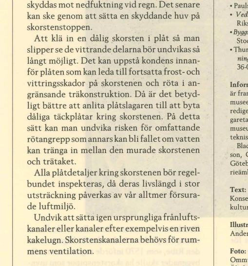

Jag hittade följande information från slojdochbyggnadsvard.se. Se bilden!
Originalet finns här, (se sista sidan i PDFen):
https://www.slojdochbyggnadsvard.se/siteassets/sob/skorstenar---utgiven-1994.pdf

Bra spanat, tack för du delade detta. Ligger ju i linje med vad många säger. Men jag undrar om det förutsätts i skriften att man eldar, så att den torkar mellan varven?
Detta verkar vara komplicerat, jag får börja elda så är det inget att fundera över (= då räcker det med huv).
