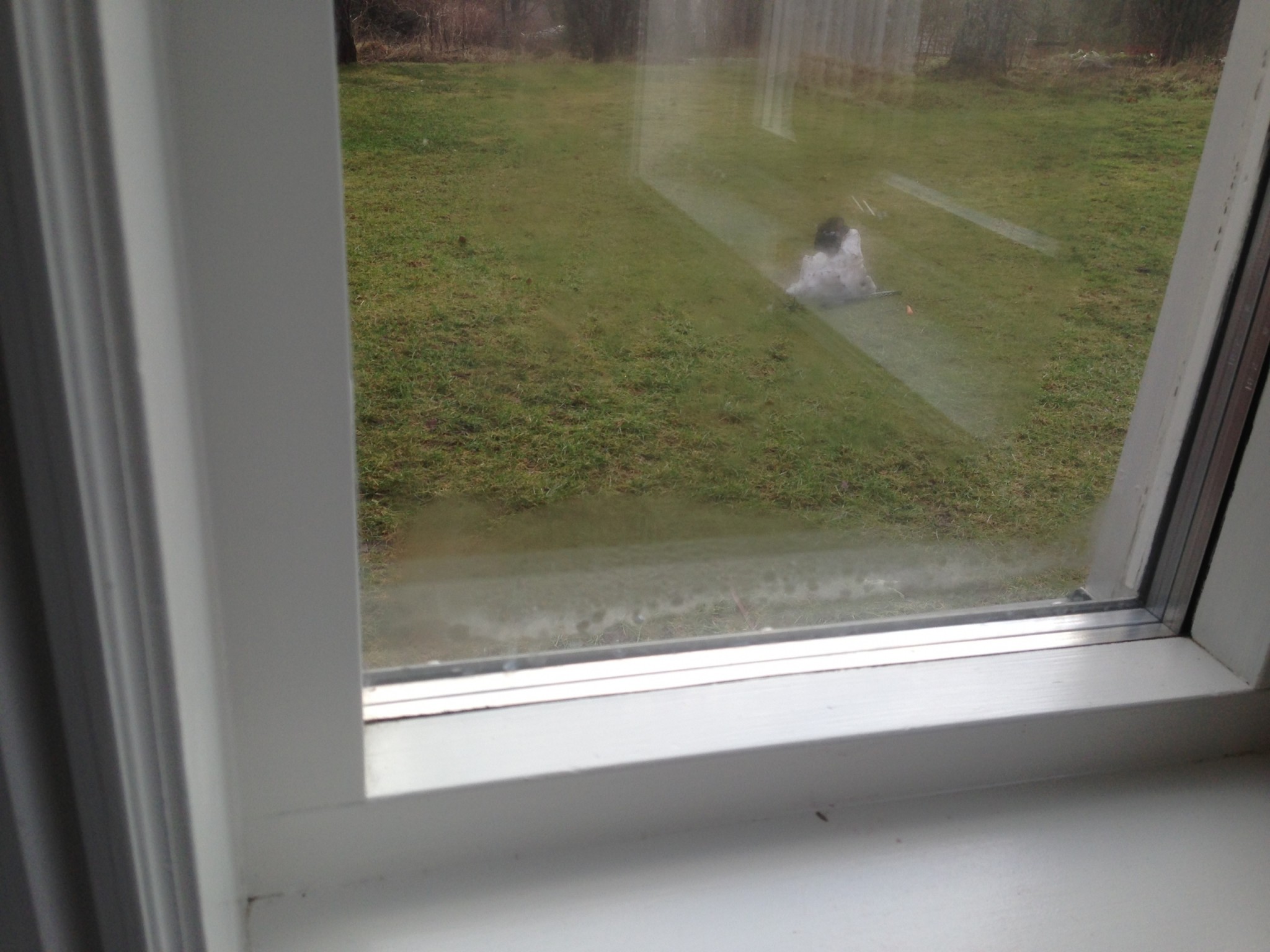

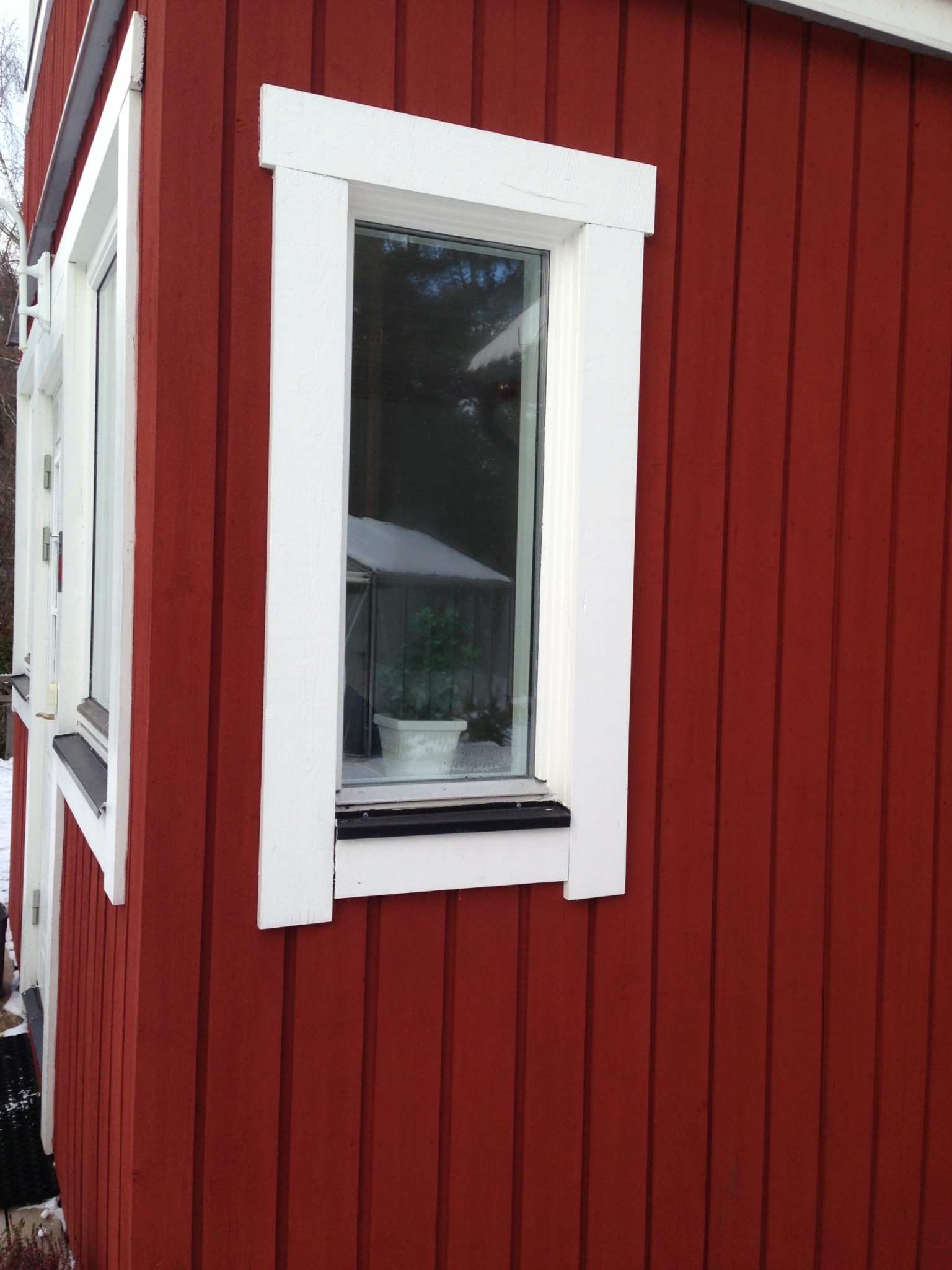

Hej
Det bildas kondens i ett av fönstren i min hall. Vad kan det bero på och vad är lämplig åtgärd?
Mvh
Peter
Är det inne i fönstret? Alltså mellan glasen? I så fall är det fel på fönstret!
Är det på utsidan så är det för att du har ett välisolerat fönster, alternativt kallt inomhus. Detta får man nog leva med. En utfälld markis eller ett rejält taksprång på utsidan eliminerar problemet.
Är det på insidan så bör du se över ventilationen i huset.
Kondensen är inne i fönstret.
Då är glaskasetten kass, hur gammalt är fönstret?
Det är nog bara att leva med det som det är eller byta fönster.
Jag vet inte hur gammalt fönstret är, förre ägare köpte det. Ev är det från byggåret 1980.
Det är bara beställa en ny kassett av glasmästaren. Om du kollar inne i kassetten står dom numren som behövs.
