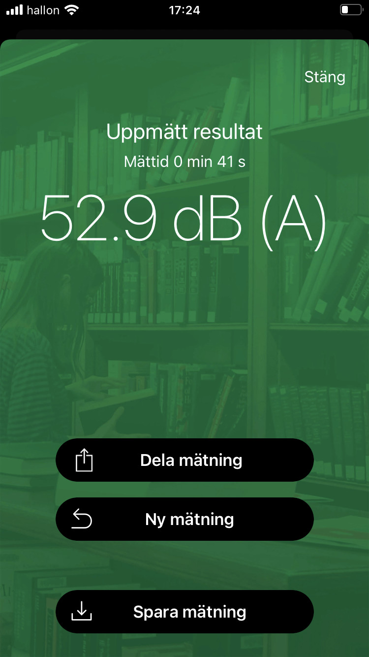

Jag får verkligen huvudvärk, har en frysskåp av märket electrolux som är 9 år gammalt. själva kylningen är inget problem utan bara det där oljudet som genomtränger nästan överallt och borrar in örat på mig. oljudet kan pågå i 40min sen klickar det och blir tyst under en kort tid typ ca 15min sen börjar andra ronden med irriterande ljudet. Nån som vet vad det skulle vara? är det termostaten eller kompressorn?. Jag har frosta av 2gnr, städat bakom, ligger stadigt, frysdörren sitter fast. Om jag bokar en servicetekniker från electrolux skulle det kosta 1795:- alternativt skulle vara köpa ljuddämpmatta för isolera oljudet uner golvet, väggarna och även inne i komressorn med små ljuddämparkuddar. Tacksam om ni kan hjälpa mig
Se bifogade filer för dB mätning samt inspelning av "oljudet"
Frysskåp: Electrolux EUC29320W, år 2012 (har ingen fläkt)
  • Skärmdump av ljudmätningsapp visar 52.9 dB, bakgrund av suddiga bokhyllor.
