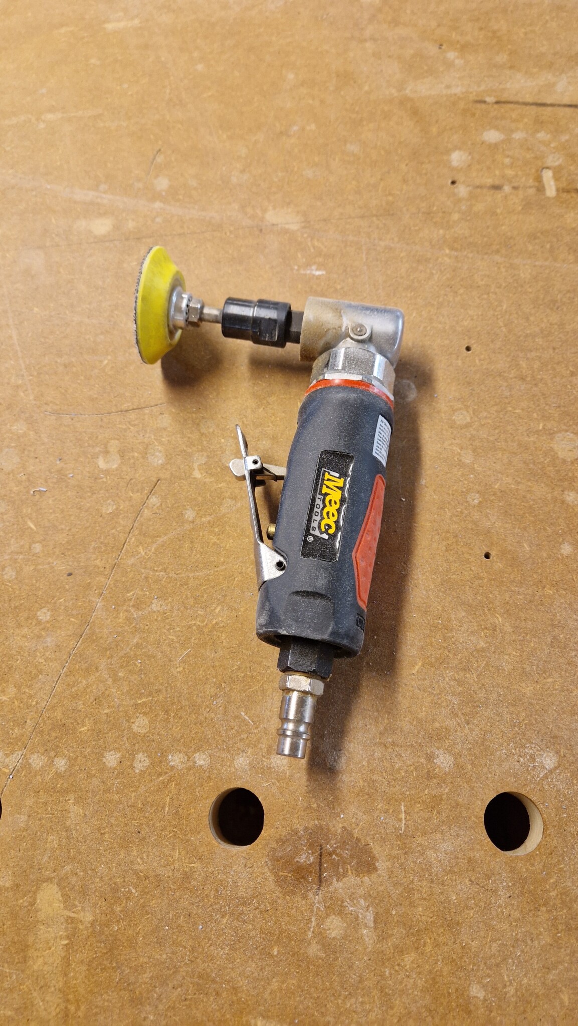

Köpte den från jula! Inte sprutmålat så mycket, men funkar absolut bättre än den jag hade tidigare, dock stämmer inte siffrorna! Både vid användning av färgsprutan och en vinkel "slipmaskin" så behöver jag lite nu och då pausa för att låda kompressorn bygga upp tryck igen!M Mikae_l skrev:
Trots att enligt specifikation klara den!
Oftast anger dem, medelluftflöde, läser man manuallen så är max förbrukningen högre, och det klarar inte kompressorna (värde är högre på maskinen än vad manualen för kompressorn ska avge)
