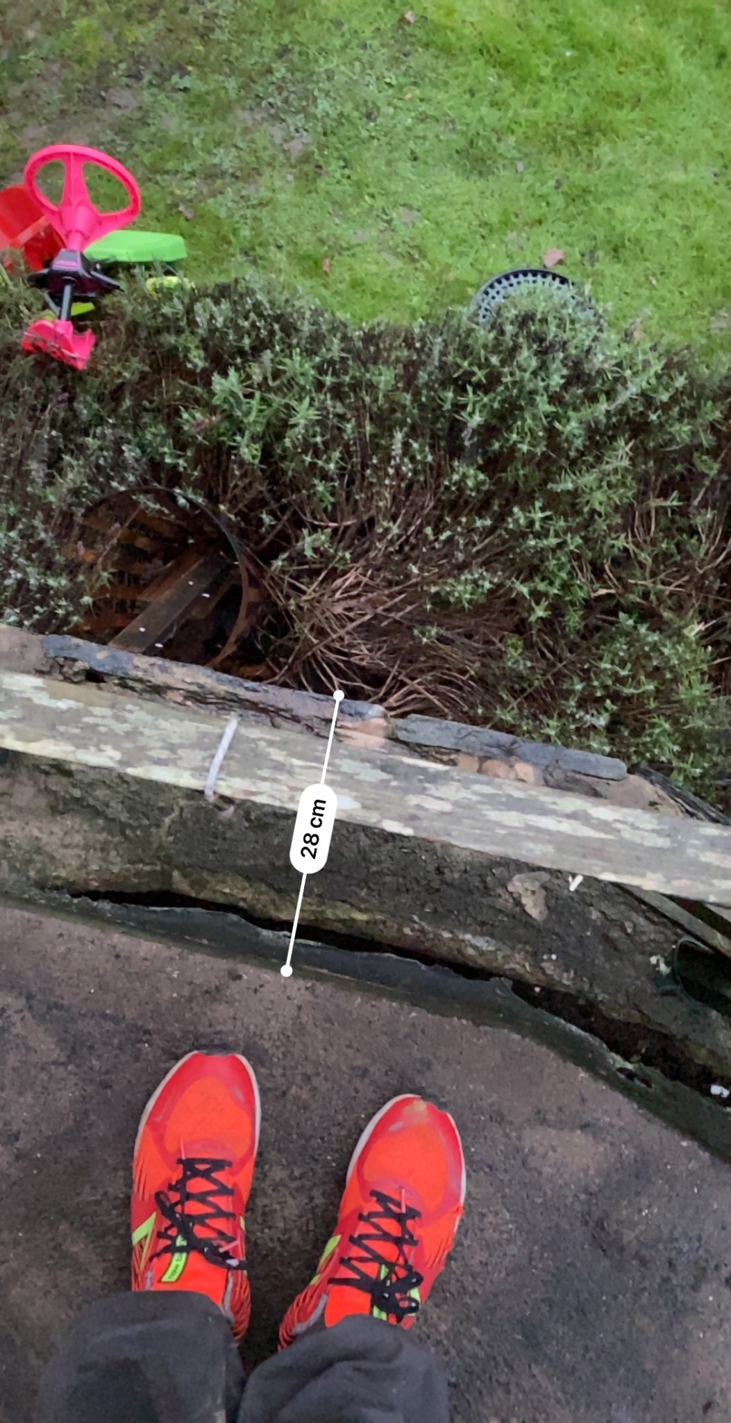

Huset är från 1950. Vi har en altan som är byggd direkt från huset på en platta. Huset är av suterrängtyp med källare.
Två mutar håller fyllnadsmassor på plats. Murarna har släppt och rört sig en del över åren.
Vy uppifrån som visar fötter i röda skor på en sprucken betongplatta, med mätpinne och söndrig mur nedanför.

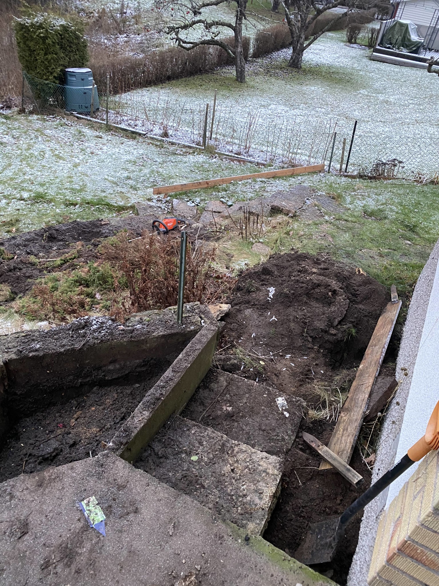

Jag har försökt få diverse byggbolag att nappa på mitt projekt. Är öppen för olika lösningar som fräschar upp. En tanke har varit att t bort allt, gjuta om plattan som övre altanen står på och göra nytt.
En annan tanke är att sminka över och bygga en altan i trä som gifter sig med båda gamla murarna i etapper ner mot gräsmattan. Där är jag idag och tänkte göra detta själv.
Renoveringsprojekt av altan med släppta stödmurar och byggmaterial på gräsmatta.

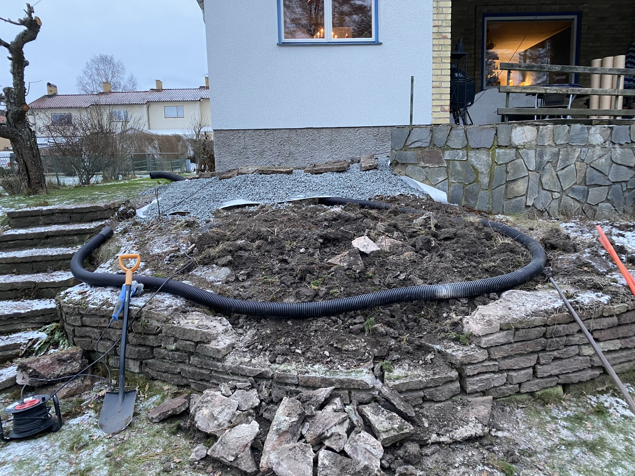

Min tanke är att slänga av, lägga dränering i och markduk, grusa. Använda muren som plint på olika ställen samt gjuta nya plintar där det behövs.
Jag oroar mig för att det rör på sig men tänker att dräneringsrör som får bort vattnet är bästa lösningen för att minimera rörelser.
Vill ha tips från er på lösningar!!!
  • Altan under renovering med synliga gamla murar och utgrävning för dränering nära suterränghus.
