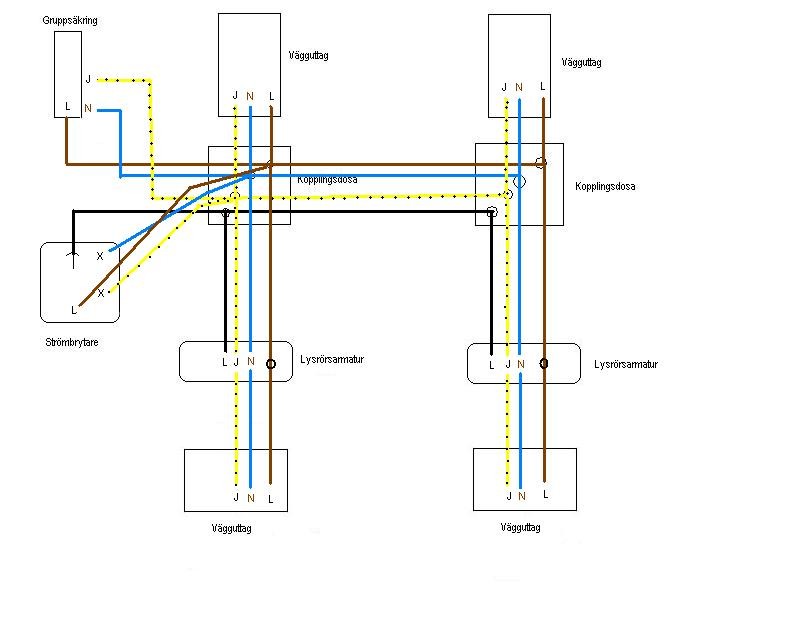

Jag har ett hörn i min verkstad som idag har två kopplingsdosor och fyra vägguttag till egen gruppsäkring. Det är utanpåliggande installation med EKLK.
Jag har nu satt upp två väggar så det blivit ett rum och vill komplettera med två lysrörsarmaturer och en strömbrytare och vill stämma av så jag tänkt rätt här:
Gruppsäkring 10A
Utanpåliggande dragning
Gruppsäkring till Kopplingsdosa EKLK 3G1,5
Kopplingsdosa till Strömbrytare EKLK 4G1,5 (förberett för ev. uttag under brytaren)
Kopplingsdosa till Kopplingsdosa EKLK 4G1,5
Kopplingsdosa till Vägguttag EKLK 3G1,5
Kopplingsdosa till Lysrörsarmatur EKLK 4G1,5
Lysrörsarmatur till Vägguttag EKLK 3G1,5

Det ser bra ut sådär tycker jag - helt enligt boken.
· Södermanland
· 614 inlägg
Möjligtvis att det rent praktiskt kan vara svårt att få tag i 4G1,5 till ett vettigt pris, men det går så klart att använda 5G1,5 istället.

EXLQ är en modern ersättare till EKLK så det ska gå bra att använda den. Men jag vet inte om det är bra att blanda EKLK med EXLQ, eller om man bör använda EXLQ överallt i så fall.

Sorry, men visste inte om det själv förrän i morseDonald-Duck skrev:EXLQ är en modern ersättare till EKLK så det ska gå bra att använda den. Men jag vet inte om det är bra att blanda EKLK med EXLQ, eller om man bör använda EXLQ överallt i så fall.
