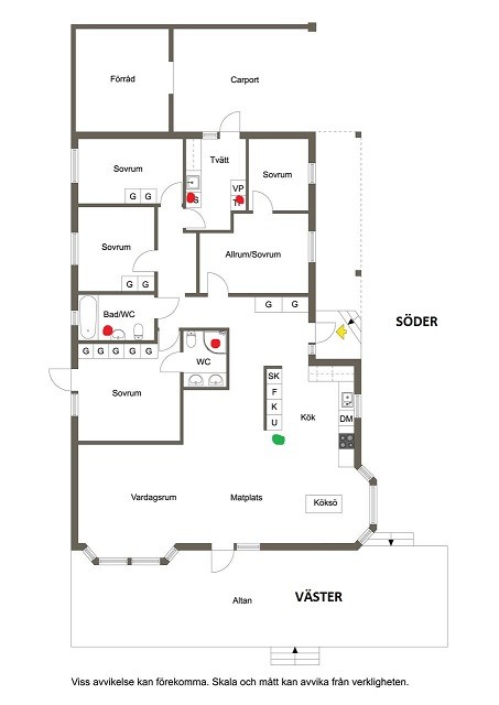

Bor i enplansvilla med frånluftsvärmepanna.
Frånluftsdonen finns idag i badrummen samt tvättstugan.
I vardagsrum och kök som det är öppen planlösning mellan blir det lätt väldigt varmt på främst sommaren. (syd/väst läge)
Tänkte att jag kunde slå två flugor i en smäll och installera en frånluftsdon i köket och därmed förbättra både ventilation och värmeåtervinningen. Man kommer lätt åt ventilationen från vinden som bara ligger i den lösa isoleringen
Tankar och idéer med detta?
Är det något jag har glömt eller bör tänka på?
Bra/dålig idé?
Fixar man det själv eller bör jag ta in någon som gör jobbet och kan mäta luftflöderna lite mer noggrant?
Rödmarkerat nedan är befintliga frånluftsdon, grön är förslag på nytt
Planritning av enplansvilla med markerade frånluftsdon och förslag på nytt don i köket.
Bra tänkt, frågan är om du inte ska ha två st över kök/matplats, kanske kan en vent-firma hjälpa dig justera och mäta om du fixar själva installationen själv.
