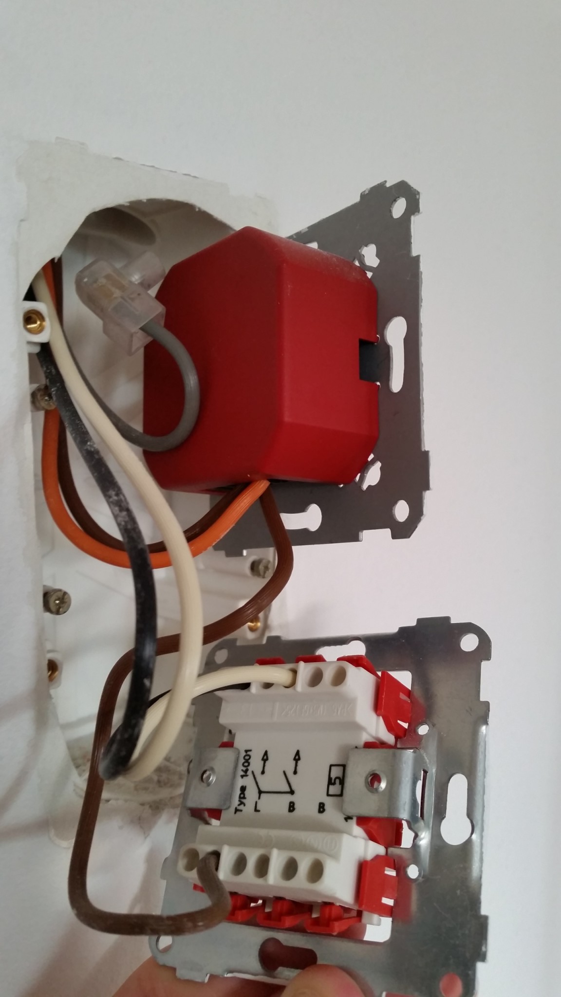

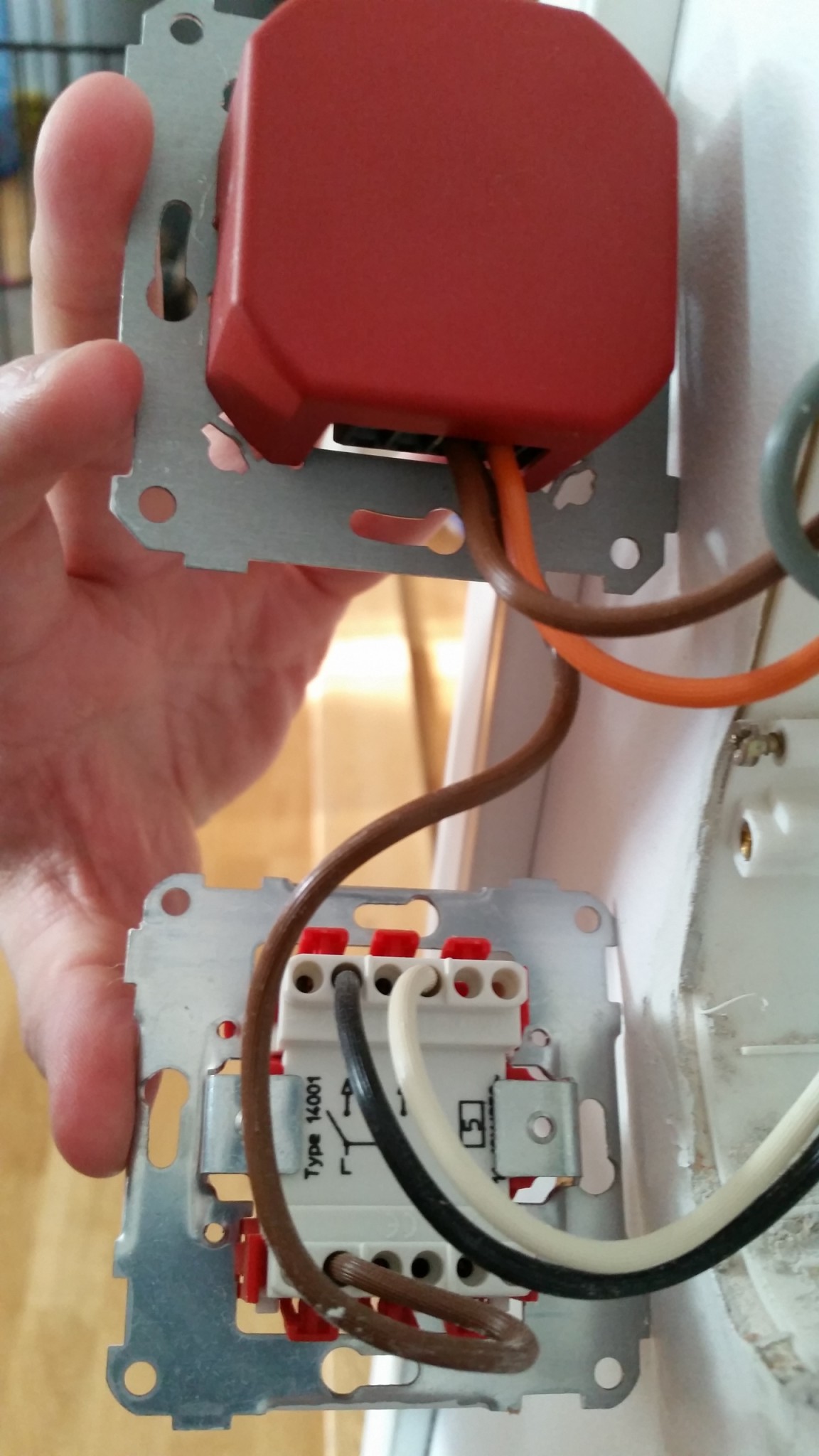

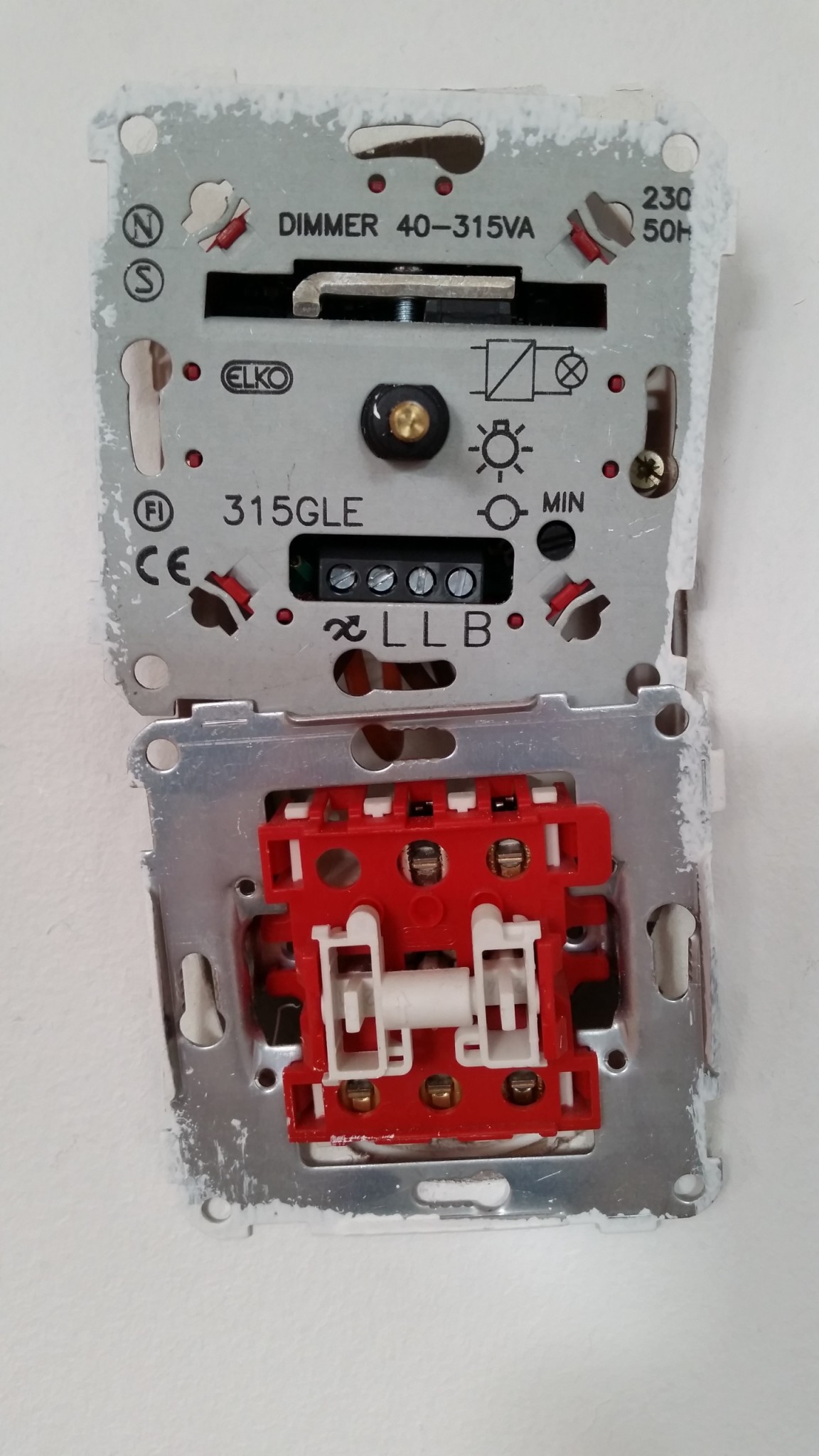

Tack så jättemycket för svaret Bo, men tyvärr så blev jag inte så mkt klokare då det var frågor däri som jag inte vet svaret på. Du skrev även att man kanske kunde köra med dubbla WMR-1000, men jag har för mig att mottagarna är tvungna att vara på ett visst motstånd ifrån varandra (runt en halvmeter) vilket blir svårt i kontakten.
Jag har dock tagit några bilder på hur det ser ut vid väggkontakterna nu, om det kan hjälpa till att reda ut några oklarheter.

Ok, jag har också hört något om att Nexas produkter inte kan placeras nära varandra. Det låter dock så obändigt korkat att jag inte vill tro på det... Men å andra sidan kommer inte två puckar att få plats i dosan bakom strömbrytaren, så det behöver göras plats någon annanstans.
Så det alternativ en elektriker troligen skulle föreslå är då trådlöst via Nexa eller Eltako eller nåt annat fabrikat. Eltako's prylar kostar dock en del..
Det andra alternativet är att dra fram en kabel till det ställe vid diskbänken som ni vill ha en strömbrytare på. Vad det kostar beror ju på hur det ser ut hos er.
Nu är det ju svårt att veta exakt hur det ser ut men någonstans vid uttagen (kopplingsdosa?) så delar ju sig dessa tändtrådar (vit och svart) och därifrån hade jag skarvat dessa till ny brytare. Sedan hade jag investerat i två dosdimrar och kopplat in dessa på lämpligt ställe för dessa två tändningar.....dels så behöver man då inte göra några omdragningar mellan bef brytare och nya stället och genom att fjäderbelasta knapparna så får man dimmring på köpet.
Kanske inte billigaste varianten i materialväg men absolut enklaste (vad jag kan komma på nu) i installationsväg.
