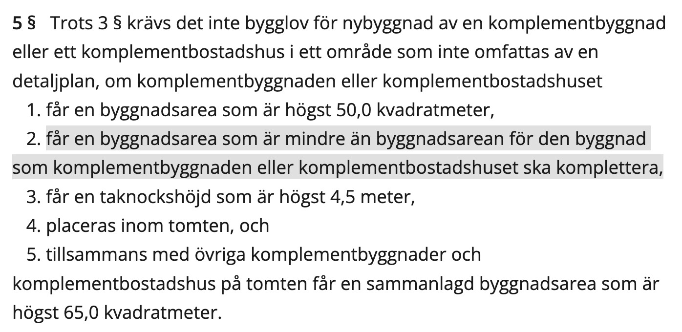

Befintlig huvudbyggnad är bara på 19m2
Men med dom nya reglerna borde man kunna bygga komplementbostad på 50m2 riva befintligt hus och sen bygga till 30m2 och uppföra en ny komplementbyggnad

Det faller om du ska göra detta utan bygglov och utanför detaljplan på att komplementbostadshuset max får vara 19 kvm:
Text från bygglag om bygglov för komplementbyggnad.
Sen har du ju 65 kvm-regeln också så hindrar planen.
Så ett komplementbostadshus kan aldrig bli ett enbostadshus?

Fast det stämmer inte juridiskt, det finns inga bygglov som löper för befintliga byggnader. Bygglovet går ut när åtgärden har genomförts och slutbesked beviljas (eller om mer än två år har förflutit och egentliga byggnadsarbeten inte har påbörjats eller byggnaden inte har fått slutbesked inom fem år). PBLs reglering med bygglovskrav gäller alltså enbart de åtgärder som listas i lagen, inte byggnadernas existens. En sån åtgärd som kräver bygglov enligt PBLs huvudregel är nybyggnation, alltså åtgärden att nybygga. D v s har en byggnad nybyggts med bygglov eller genom att åtgärden var bygglovbefriad enligt PBLs regelverk så får byggnaden stå kvar och fortsätta användas.
Ett komplementbostadshus är fortsatt ett komplementbostadshus även om en- eller tvåbostadshuset som det kompletterade när det uppfördes utan bygglov har rivits. Om man sen önskar ändra dess användning till ett enbostadshus så krävs bygglov för det. Fördelen med att ändra användningen kan ju vara att man får uppföra nya komplementbostadshus som komplement till ett sådant. Och bygga ut det 30 kvm utan bygglov.
