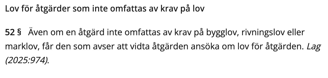

Egentligen är detta inget större problem eftersom det inte krävs tillstånd för att en byggnad som en gång uppfördes som ett komplementbostadshus till ett bostadshus ska få fortsätta att existera och användas på samma sätt. Det beror på att byggnader inte får bygglov, det är istället åtgärder kring byggnader som ibland kräver bygglov.
Så det är bara att söka rivningslov för bostadshuset, riva och sen står du där kvar med din gamla byggnad som en gång uppfördes som komplementbostadshus. Samma sak vid t ex brand, du förväntas söka rivningslov i efterhand.

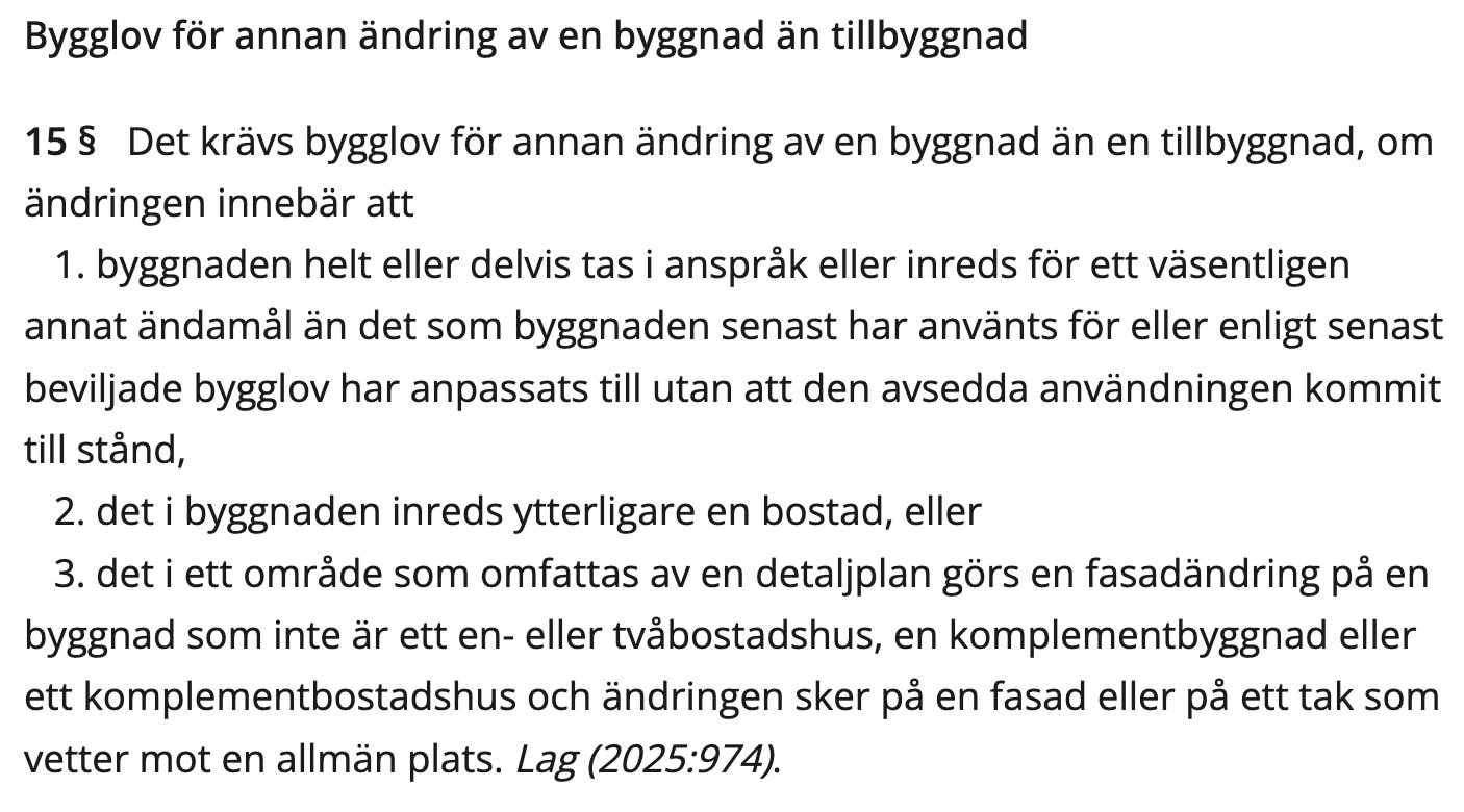

Vill du ändra ditt gamla komplementbostadshus och ta det i bruk som bostadshus är det bygglovspliktigt enligt 9 kap. 15 § PBL. Tror jag, för det är väl ett väsentligt annat ändamål att ändra ett gammalt komplementbostadshus till ett bostadshus?
Men jag skulle inte bli överraskad om någon osmidig bygglovshandläggare eller byggnadsnämnd tycker att rivningslov bara kan beviljas om du samtidigt söker bygglov för att ändra komplementbostadshuset till ett bostadshus. Lagstöd? Nja, men det brukar inte hindra kommunfolket. Det finns ju också goda möjligheter att söka frivilliga bygglov även för åtgärder som inte kräver bygglov och det har alltid funnits i bygglagstiftningen även om paragrafen har varit dåligt känd. Numera ligger den som 9 kap. 52 § PBL:

Tack, men om komplementbostadshuset från början används som bostad kan det ju inte bli en väsentlig ändring bara för att man river "huvudbyggnaden". Så vad blir eg ny huvudbyggnad? Är det bostaden (komplementbostadshuset) eller annat befintligt uthus?Claes Sörmland skrev:
