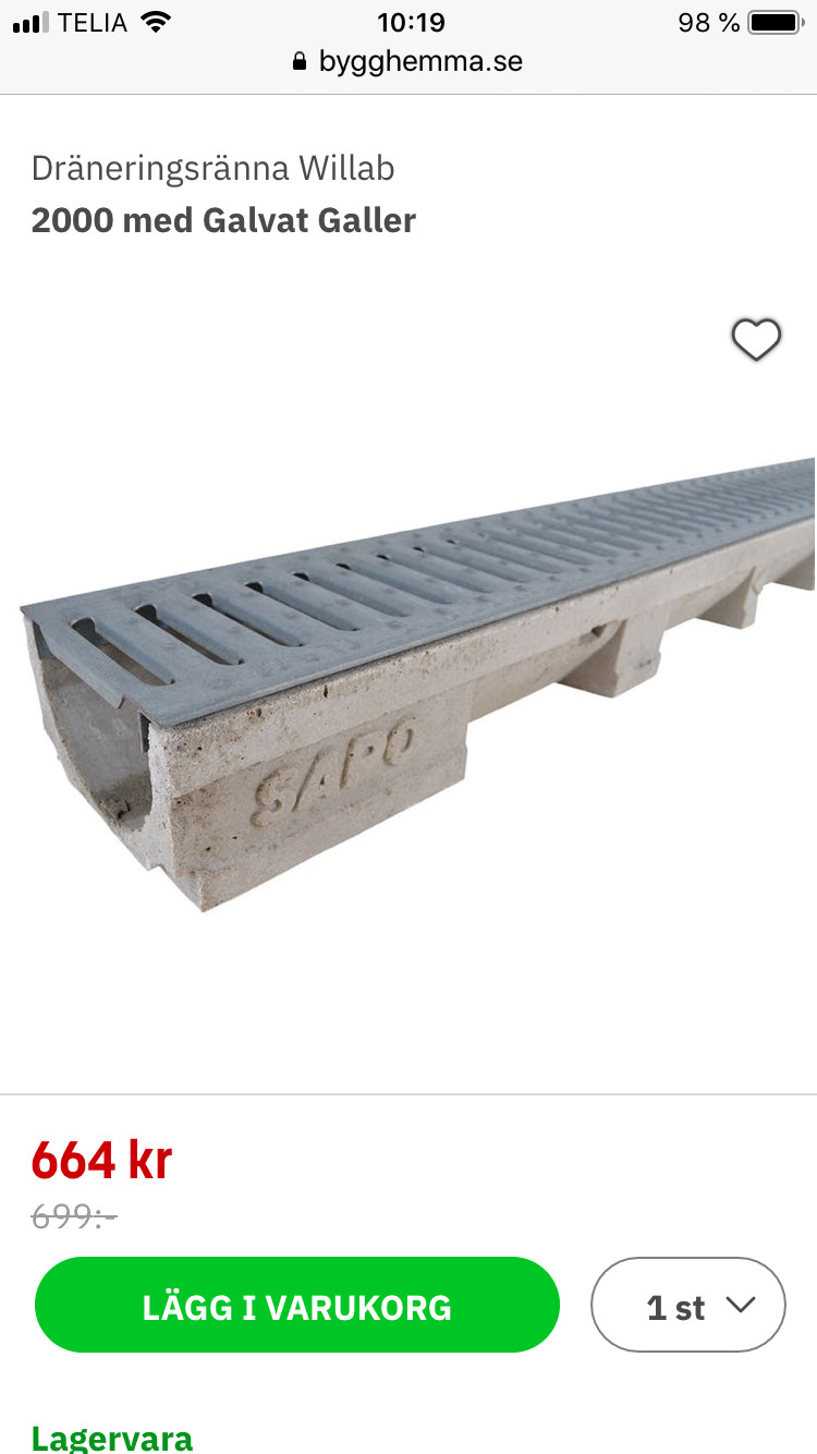

Kräv istället att de lägger ned en dräneringsränna för garageuppfart.S Saintus skrev:Nu har ska någon från byggarna komma förbi i morgon och titta. Det talas om att leda vattnet förbi min uppfart med gatsten (hur ska det se ut ?) eller genom någon form av klack längs uppfarten. Vi får se vad de kommer fram till. Men ytan som ska ta hand om vattnet är inte en många kvadratmeter stor gräsplätt.
Det kommer att bli väldigt bökigt med någon form av klack eller barriär längst ut mot gatan som ni ska köra över varje gång ni ska in och ut, för att inte tala om snöskottning och övrig renhållning.
Jag frågade om dräneringsränna men fick till svar att det skulle kommunen aldrig gå med på = för dyrt och så måste den underhållas/rensas. Men jag borde nog direkt kolla med kommunen istället för arbetsledaren för asfalteringen. Det är så klart den estetiskt snyggaste lösningen.
