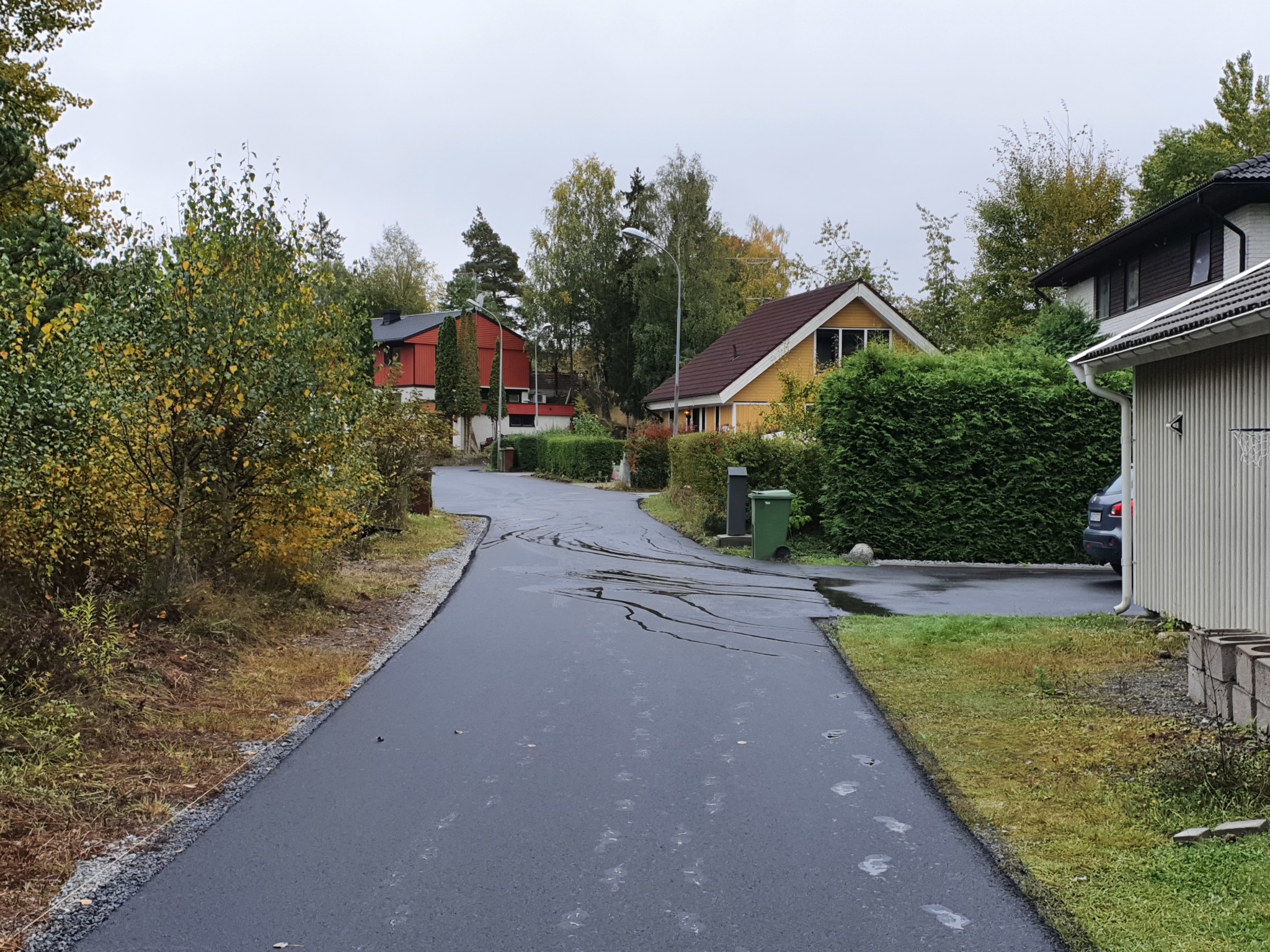

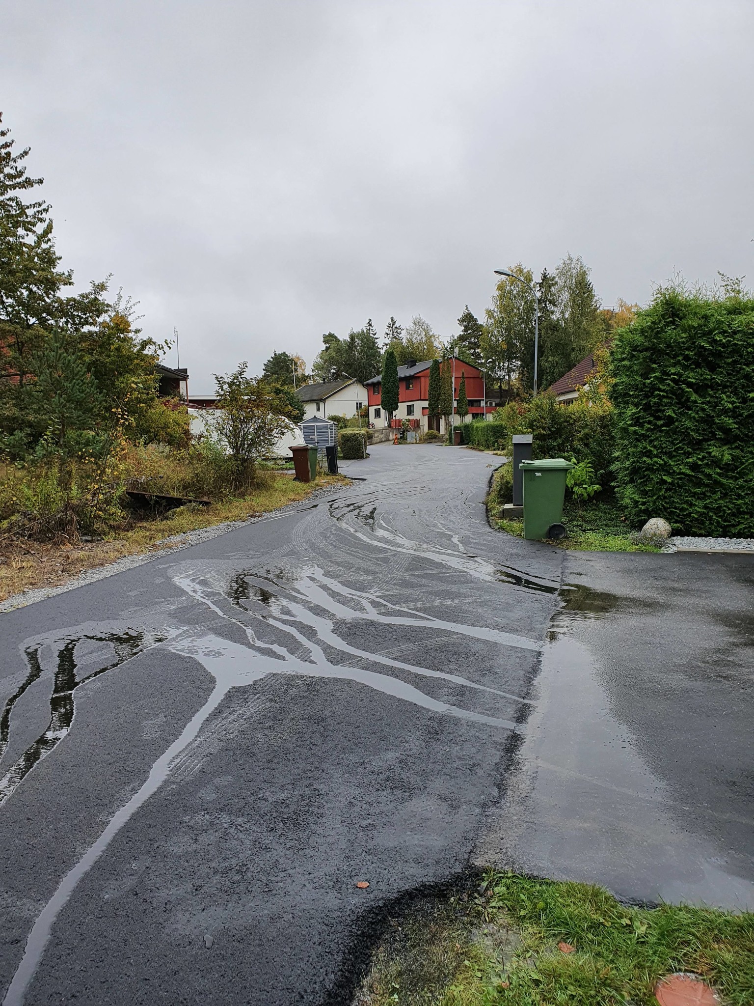

Vi har ett gavelhus längst in på gatan och har utanför vår garageuppfart haft en smal grusväg fram till nu. I veckan så började kommunen asfaltera om hela vägen och denna gång inklusive grusvägen. Det är något vi sett fram emot så att vi får en riktig väg fram till vår fastighet men nu är problemet att den till skillnad mot tidigare är belägen högre upp efter asfalteringen än vår garageuppfart och att den lutar ned mot uppfarten med start redan 10-15 meter från huset. Vi sa redan då de var på plats och grävde att "ni ser väl till att den inte lutar mot vårt hus så allt vatten kommer på vår uppfart ?". Nädå, ingen fara.
Men nu är det precis så. Andra sidan av vägen hade varit betydligt bättre att få vattnet att rinna av till eftersom det bara finns buskar och träd där och den boende har huset på en höjd. Så inte hos oss. Jag befarar mest vad som händer vid rejält ösregn och vintern då det riskerar bli isbana på uppfarten pgr av detta.
Har vi någon möjlighet/rättighet att få detta åtgärdat på något sätt så att avrinningen inte belastar uppfarten och riskerar bilda en sjö där eller rinna av i vår lilla gräsplätt på sidan ?
Det är jag som hällt ut tre hinkar vatten på olika ställen för att testa just avrinningen och det är tydligt vart vattnet vill ta vägen.
  • En grusväg som leder till ett hus, med en nyasfalterad väg som slutar högre än garageuppfarten.
  • Ny asfalterad väg lutande mot garageuppfart med vattenansamling och hus i bakgrunden.
  • Ny asfalterad väg som lutar nedåt mot en garageuppfart, vattenspår visar avrinning mot uppfarten.
  • Ny asfalterad gata som lutar mot en garageuppfart med vattenspår som visar avrinningen.

Nej, vi har en svag lutning ut mot vägen som var tillräckligt för vattnet att hamna på grusvägen tidigare men nu då den höjts flera centimeter blir det tvärtom och i skåran mellan de två asfalterna befarar jag att allt vatten hamnar och kanske långsamt rinner till kanten i bästa fall.

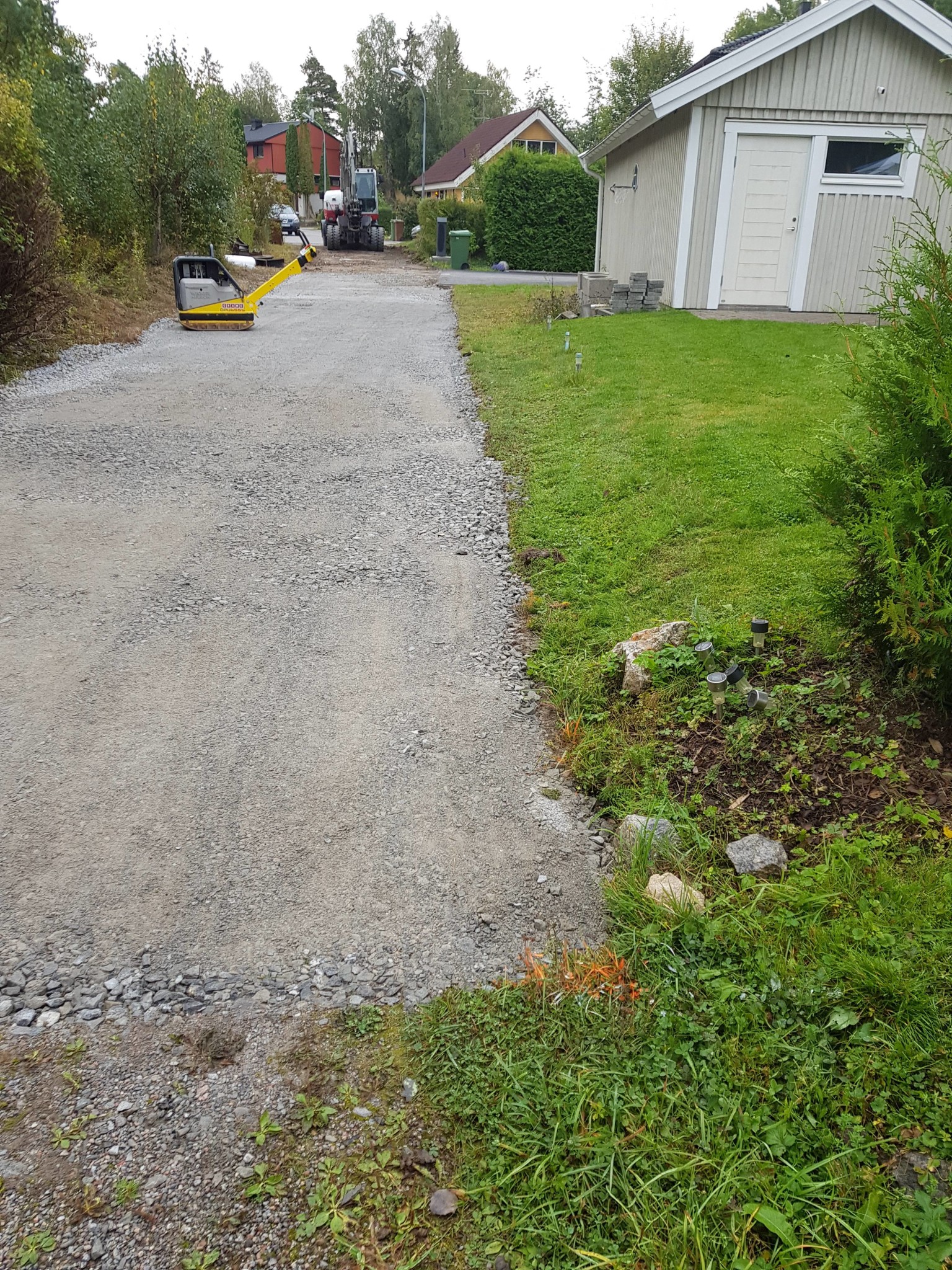

Se bifogade bilder. Vi hade en svag lutning på vår uppfart som fick vattnet att rinna ut på grusvägen som var innan. Nu rinner vattnet svagt nedåt mot gröna plätten där vi har en inspektionslucka för vårt vatten/avlopp. Förvisso äger kommunen marken en halvmeter ut från vägen på båda sidor.

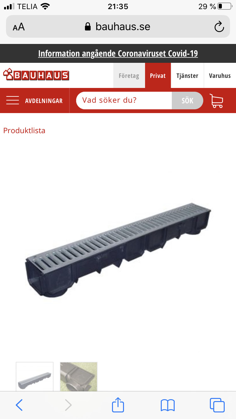

Kanske föreslå kommunen att fräsa ner en sk dräneringsränna som kopplas till dagvattetbrunnen vid garaget ? Dräneringsränna avsedd att kopplas till dagvattenbrunn, visad på webbsida för byggvaruhuset Bauhaus.

Kanske föreslå kommunen att fräsa ner en sk dräneringsränna som kopplas till dagvattetbrunnen vid garaget ?[bild]
Det får väl vara en riktig körbar ACO-drän som gjuts fast i lite betong i sådana fall. En sån ränna bör ju ha en sandfälla med så man inte tar med sig all skit som rinner ner.
Lösningen bör ju bli att kommunen anlägger ett dike på den halvmeter av er grönyta som kommunen äger. Avrinningen sker ju då av er infart och ned i diket och får ledas vidare därifrån.
