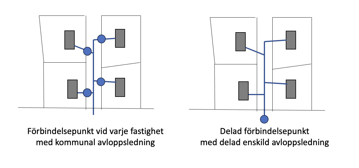

För de som inte orkar läsa vad vi diskuterar i detalj. Det finns två möjligheter för TS, båda är möjliga enligt lagstiftningen:
Illustration som visar två avloppssystem: ett med individuell anslutning per fastighet och ett med delad anslutning för flera hushåll.
Tack! Väntar svar från kommunen för att se var min fastighets förbindelsepunkt sitter.
