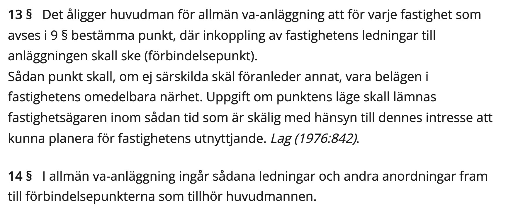

Med infon som har framkommit i tråden så här långt verkar det helt enkelt som att man där på 70-talet kom överens om att lägga förbindelsepunkterna för dessa fastigheter med den allmänna anläggningen en bra bit ifrån tomtgränsen. Och att man löste det vid husbyggnationerna med en gemensam enskild avloppsledning hela vägen ut till förbindelsepunkten.
Summering av vad som har framkommit så här långt i tråden:
- Avloppsledningen i gatan delas av flera fastigheter.
- Kommunen VA-kartor anger att den delade avloppsledningen under den enskilda vägen inte är kommunal.
- Det finns någon typ av servitut för ledningen i den enskilda vägen.
- Kommunen uppger muntligen att fastigheterna är del av verksamhetsområde för VA.
- Ännu är förbindelsepunktens läge för hennes fastighet inte redovisad av kommunen.
Här finns gamla VA-lagen som gällde där 1977 när förbindelsepunkterna bestämdes:
https://www.riksdagen.se/sv/dokumen...-1970244-om-allmanna-vatten-och_sfs-1970-244/
Relevant lagtext från tiden:
Utdrag från gammal VA-lag (1970:244) om förbindelsepunkter, placering och ansvar i allmänna VA-anläggningar, med uppdatering 1976:842.

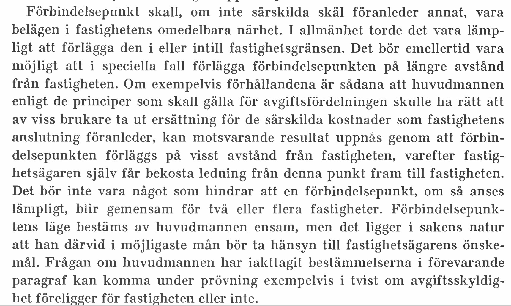

Claes Sörmland
1970, sju år före TS tomt bebyggs införs en ny VA-lag där det nya juridiska konceptet förbindelsepunkt införs i lagen. I princip är det samma reglering som gäller än idag. Lagstiftaren anger då möjligheten att i särskilda fall lägga förbindelsepunkten en bit ifrån fastighetsgränsen och att fastighetsägare enskilt kan dela på servisledning till den punkten, det som tycks vara situationen i TS fall:
Prop 1970:118, s. 142:
Textutdrag från en juridisk proposition 1970:118 om VA-lagstiftning och förbindelsepunkter, diskuterar placering och kostnadsfördelning.
https://www.riksdagen.se/sv/dokumen...gl.-maj.ts-proposition-nr-118-ar-1970_ft30118
Roger Fundin och 1 till
