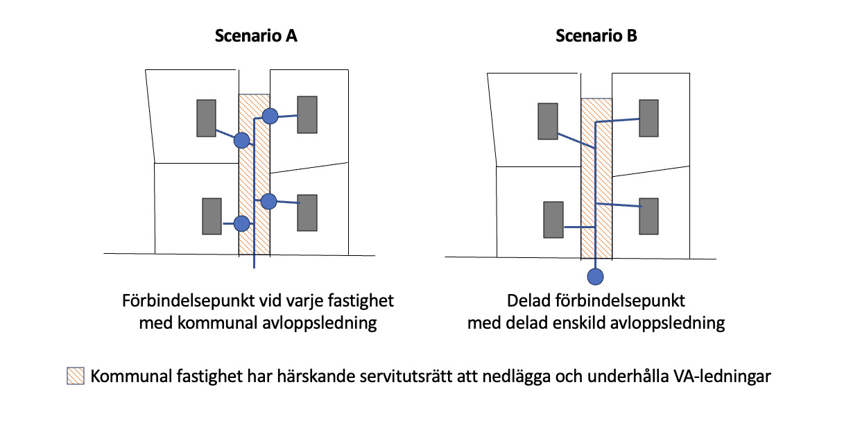

Diagram som jämför två avloppsscenarion: Scenario A med kommunal ledning för varje fastighet och Scenario B med delad anslutning och individuell ledning.

För de som inte orkar läsa vad vi diskuterar i detalj. Det finns två möjligheter för TS, båda är möjliga enligt lagstiftningen:
Din bild till höger är ej juridisk möjlig om inte GA är upprättad.
Varför tror du det? Se inlägg #48 där gällande lag vid tiden 1977 gås igenom. Jag har även citerat propositionstexten i för gällande VA-lag vid tiden i inlägg #49 som anger att det var möjligt.
(Sen tror jag med tanke på TS uppgifter att kommunen har fått servitutsrätt för att lägga ned VA-ledningar på den privata vägmarken och att det dessutom enligt boende faktiskt var kommunens folk som la ned den ledningen 1977 och som finns där idag att det är scenario A som är fallet.)
Jag tror inte. Jag vet. Jag sitter inte och gissar här utan jag beskriver hur det faktiskt är och vad som faktiskt gäller.
För att VA-huvudmannen har ska krav och ensamrätt på allmänna vatten och avloppstjänster inom verksamhetsområdet enligt lag. En gemensam ledning för flertalet fastigheter är just detta, en avloppstjänst, och måste vara en gemensamhetsanläggning som är en ensam kund för att bilden till höger ska vara juridiskt möjlig. Ingen kan agera mellanhand och ägs ledningen tillsammans av samfälligheten ska det vara just en förrättad gemensamhetsanläggning.
Servitut är skitsamma i sammanhanget. Set är en rättighet att bedriva underhållsarbeten eller lägga ner nya ledningar/kablar inom servitutsrätten. Den är kopplad till vad man får och inte får göra eller har rätt till i detaljplan.
Den har inget att göra med ägandet av ledningen eller förbindelsepunkt och dylikt att göra.
