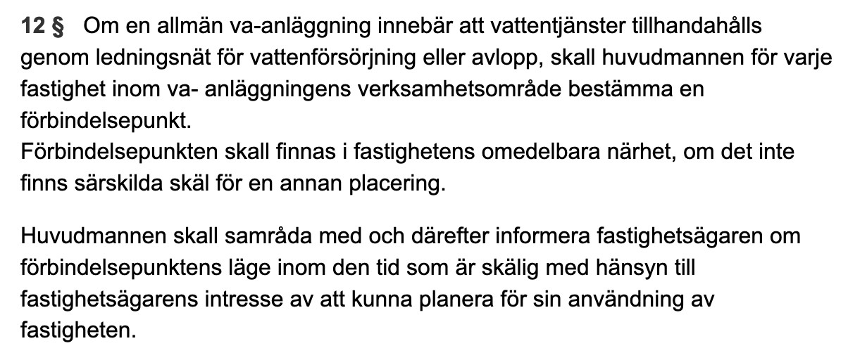

Kommunens ABVA reglerar er relation med kommunen. Ofta är kommunens ABVA formulerat ganska svepande och följer den mall som Svenskt vatten har utarbetat. Men det står kommunen fritt att ta andra formuleringar. Kolla på din kommuns hemsida (eller om det ligger på NSVAs hemsida).
Just det ja. Här är lagtexten som förklarar hur det ska gå till med att upprätta förbindelsepunkterna:
https://www.riksdagen.se/sv/dokumen...06412-om-allmanna-vattentjanster_sfs-2006-412
