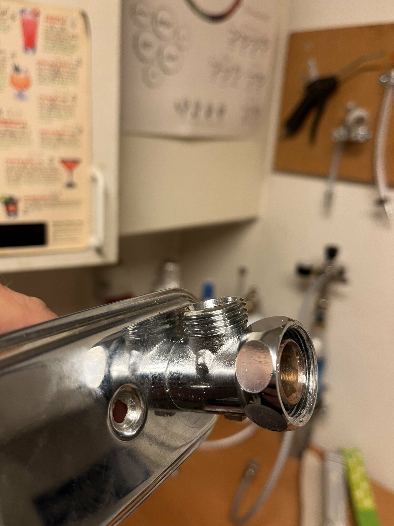

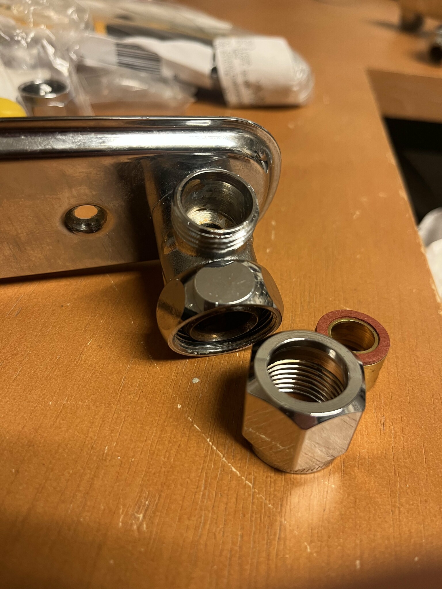

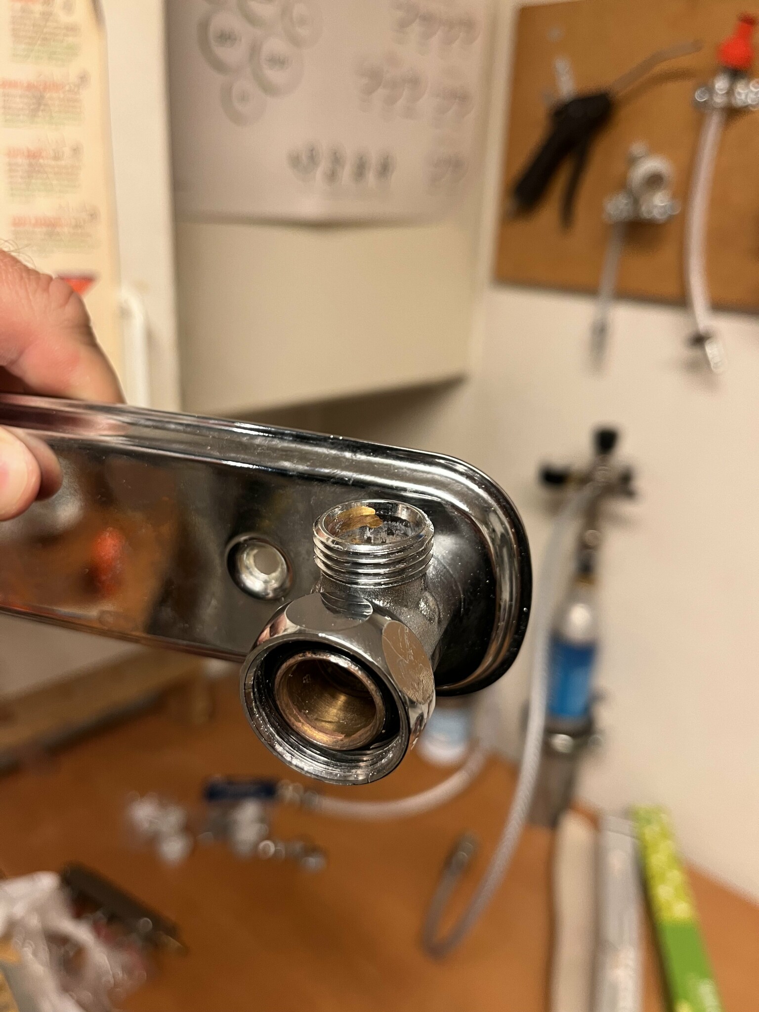

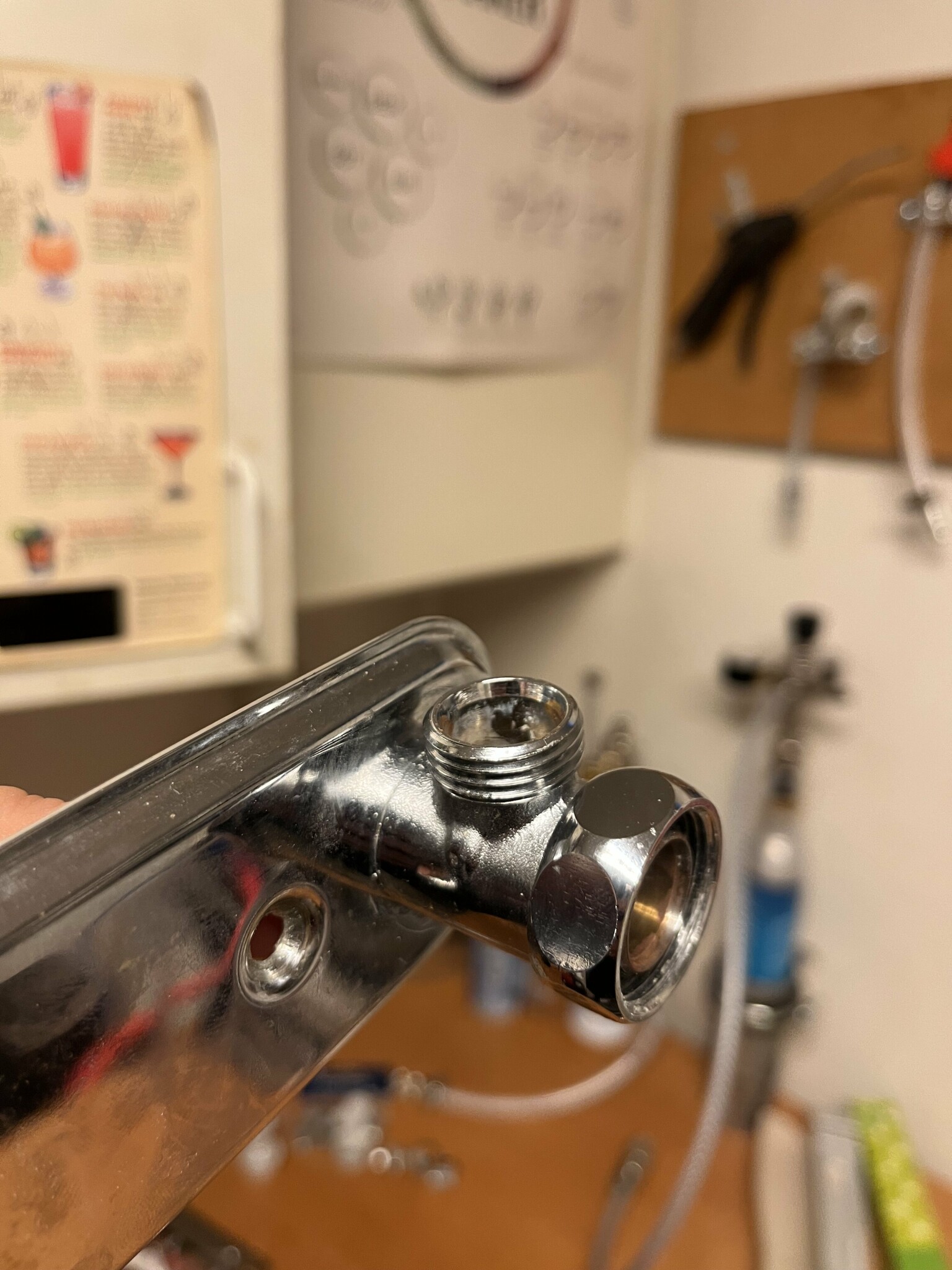

Fick ett Blandarfäste på köpet när jag köpte blandaren, men nu är jag osäker på själva gängan - behöver jag inte en plan ända på fästet för att halvkopplingen ska täta? Är det med en planadapter jag uppnår det?
  • Metalliska föremål, möjligtvis rörkopplingar eller beslag, på ett brunt bord. Bakgrund med suddiga byggmaterial.
Syns dåligt vad har, för mycket närbild.
Är det tydligare?

Är det ett vatette blandaräste så krävs planadapter.
Vet du vilket blandarfäste du har fått?
Jag misstänker det är detta:
RSK: 8128902
[länk]
Om det är detta blandarfäste krävs planadapter 15mm för att halvkoppling ska täta ordentligt.
[länk]
Har du kvar förpackningen med denna artikelinformationen?
Fick ingen förpackning, köpte blandaren begagnat och då skickade han med fästet på köpet. Men det är ett Vatettefäste och ser exakt ut som det du länkar till. Så jag kör på en adapter. STORT tack för snabb hjälp!

Rent okulärt tycker jag också det ser ut som ett Vatette 160cc utanpåliggande blandarfäste.

Kör på planadapter 15mm från Vatette.
Jag tror det blir korrekt! 👍👍

Är det inte vanlig 15mm klämringskoppling som ska på där?
Krilleman
Jo absolut om man vill dra vidare med Vatette klämringskoppling istället för halvkoppling.
Då slipper man ju även planadaptern.
Fungerar med PEX/Cu 10/12/15 i vanlig vatette klämringskoppling, men inte för PEX/PAL 16.
