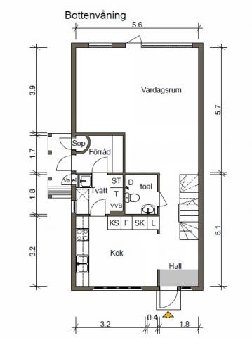

Köket skall renoveras totalt och vi vill då passa på att få ett (nästan) enhetligt golv på nedervåningen.
Idag ligger där parkett ifrån -78 i vardagsrummet och nivån till hallen är ca 1,5 cm lägre. Sviktar dessutom bra på sina ställen....
Vet inte hur det ser ut under parketten men om köket skrev besiktningsmannen följande om konstruktionen:
Golvbeläggning, spånskiva, cellplast, plastfolie, betongplatta.
Vi vill få samma nivå i hela nedervåningen så en uppregling i vardagsrummet och en utjämning i hall/kök känns oundvikligt.
Vårt önskade slutresultat är följande:
- Vardagsrum, hall & kök skall få Ek-parkett klick-golv i ett enda "stycke" utan foglister.
- Den grå ytan i hallen skall läggas klinker på.
- Köket skall få komfort golvvärme (elburen).
Nu till frågorna, önskan om råd.
Kommer det vara praktiskt möjligt att räkna ut hur mycket golvvärmen och klinkern kommer att bygga i förhållande till varandra och sen anpassa undergolvet för parketten i alla rummen?
Eller kan detta vara en lösning; att lägga färdigt golvet i köket så långt som att man kommer till att man skall lägga parketten? Sedan gå vidare och flytspackla upp för klinkersen och sedan för övriga parketten?
Nackdelen som jag kan se det är att det kommer att gå åt MYCKET flytspackel och att risken för ojämnheter är stor.
Någon som har något bra (enkelt) förslag om hur jag skall gå till väga?
