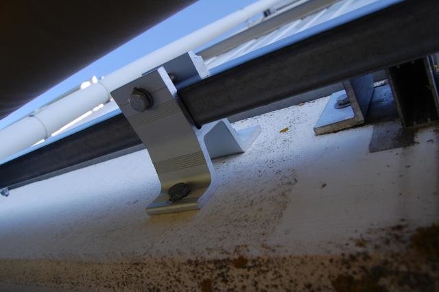

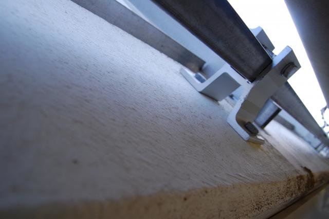

Det undrar delar av styrelsen i vår brf sedan vi har låtit montera en markis som är fäst på fasadsidan av grannens golv.
Eftersom vår balkong är inglasad är det inte möjligt att fästa markisens armar mot det egna balkongtaket (grannens balkonggolv).
Istället är markisen (utfälld 6 x 1,2 meter) monterad på utsidan av grannens ca 30 cm tjocka golv. Markisen hålls på plats med fyra fästen som sitter med 2 st bultar vardera, den övre ca 10 cm ned från grannens golv.
Är lite orolig för att vi i värsta fall blir tvungna att ta bort den dyra markisen om styrelsen anser att den är monterad så att det föreligger risk för grannens balkong att kollapsa (!) eller för markisen att lossna.
Någon som kan något om hållfasthet och betong som kan ge ett preliminärt utlåtande om stabiliteten med ledning av bilderna?

Det du funderar på är alltså om det är risk att fästena bryts loss och skadar balkongplattan eftersom dom sitter på utsidan istället för på undersidan?
Isåfall: Nej, bryts fästena loss så blir skadorna på plattan kosmetiska och inte strukturella.
Är frågan om markisen kan överbelasta balkongen och knäcka den?
Det är en teoretisk möjlighet, men inte särskilt troligt. Själva markisen blir nog trasor långt innan dess.
Det hela låter dock som något som styrelsen borde varit tillfrågad om innan montage...
