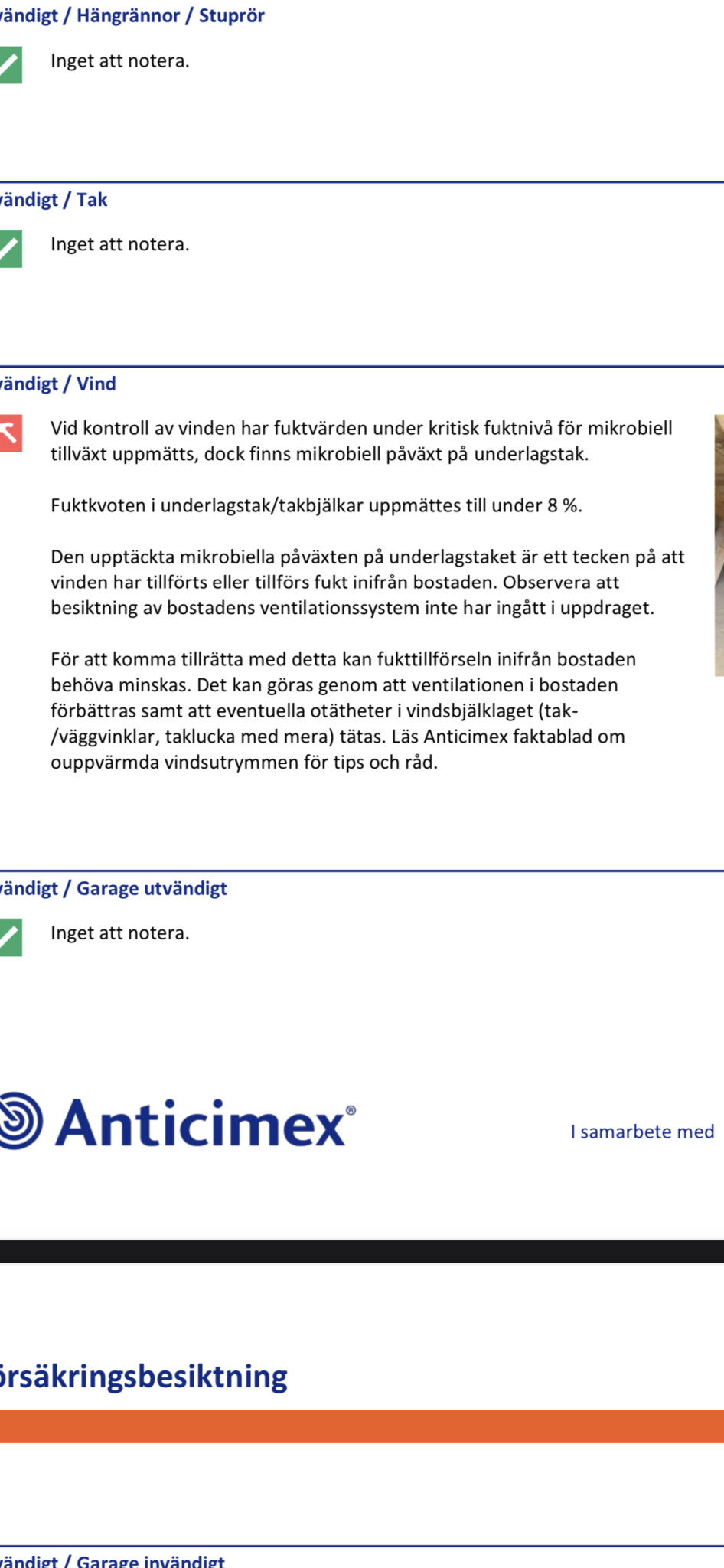

Ser väl ut som de flesta hus jag läst protokoll ifrån...
Men hur gammalt, vad för värmesystem mm kan ju underlätta
Fjärrvärme och kamin( tegelhus)
bygg år 1969
En lång sida är dränerad men de andra tre måste dräneras efter köp,,
Material i källarens insida måste oxå bort då de lagt trä reglar under golv och på inne väggar i gäst rum och gillestuga , puts släpper under så efter dränering antar jag att en vent golv o ny puts/alt vent skiva vägg nåt alternativ som värmer o håller torrt, til hyggligt pris måste till.
