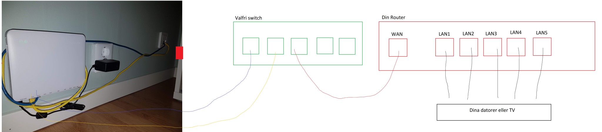

G MrGlad8 skrev:Ah ok, men va gör switchen i sig? Är nog dåligt påläst på switchar. För jag vill ju helst ha routern i mitt patchrum och inte här i sovrummet. Och måste jag då ha switchen? Jag har ju gått och trott att IP TV måste ha helt separat matning. Behöver den inte det, då kan jag ju skippa en kabel mellan fiberkonventerare och patchrum och bara köra den matningen som går till routern. Och sen från routen direkt till IP TV'n uttag?
Kör du på lösningen med att sätta en switch så gör den enkelt sagt att du får två WAN portar till routern. Eftersom routern bara har en WAN port så behövs switchen.G MrGlad8 skrev:Ah ok, men va gör switchen i sig? Är nog dåligt påläst på switchar. För jag vill ju helst ha routern i mitt patchrum och inte här i sovrummet. Och måste jag då ha switchen? Jag har ju gått och trott att IP TV måste ha helt separat matning. Behöver den inte det, då kan jag ju skippa en kabel mellan fiberkonventerare och patchrum och bara köra den matningen som går till routern. Och sen från routen direkt till IP TV'n uttag?
Är du med på vad jag menar? Ska äligt säga att just detta är inte heller min expertis på något vis. Den aktiva utrustningen är jag lite dålig på. Finns troligen många fler i forumet som kan detta bättre.
Ah ok, så den routern du länkade har port 1-5 .. så om jag kör in en kabel från fiberfördelaren in i den har jag dom hara 4 st som WAN portar att använda då?T TechChad skrev:Kör du på lösningen med att sätta en switch så gör den enkelt sagt att du får två WAN portar till routern. Eftersom routern bara har en WAN port så behövs switchen.

Nej, du måste föra in båda kablarna som du idag har dragit ut från fiberfördelaren in till switchen. Sen drar du en kabel till din router. Nu kommer alla enheter som du pluggar in i routern kunna få TV eller Data. Så funkar det för mig som har Telia, så kan inte se att det inte funkar för dig. Men det är en ganska enkel och billig (bara router som behövs) sak att testa, så kan vara värt att prova. När jag sitter vid en dator så kan jag förtydliga med bild hur du ska koppla.G MrGlad8 skrev:
Men du som har telia levereras det på samma sätt, en swtich med seperata portar för data och tv?T TechChad skrev:Nej, du måste föra in båda kablarna som du idag har dragit ut från fiberfördelaren in till switchen. Sen drar du en kabel till din router. Nu kommer alla enheter som du pluggar in i routern kunna få TV eller Data. Så funkar det för mig som har Telia, så kan inte se att det inte funkar för dig. Men det är en ganska enkel och billig (bara router som behövs) sak att testa, så kan vara värt att prova. När jag sitter vid en dator så kan jag förtydliga med bild hur du ska koppla.
Inte säker att det fungerar att koppla data och tv till routern då det kan vara olika leverantörer nät.
Jag själv har så och det är inte bara att koppla in i routern, har dock inte telia som leverntör.
Håller med Andy även om detta.A Andy78 skrev:
Jag ska inte säga att det där inte funkar eftersom näten byggs på så många sätt men generellt går det inte att blanda trafik i dumma switchar, alltså utan managering där man separerar trafiken i olika vlan. Då behövs en smart vlanswitch i varje ände med en enkel kabel i mellan. Sedan kan man plocka ut respektive trafik i två separata portar i den bortre änden igen.T TechChad skrev:
Absolut, det hade varit det bästa och en sådan switch behöver inte vara mer en en hundring dyrare. Gäller bara att MrGlad får till programmeringen i en sådan så funkar det minst lika bra!J Jocke Best skrev:Jag ska inte säga att det där inte funkar eftersom näten byggs på så många sätt men generellt går det inte att blanda trafik i dumma switchar, alltså utan managering där man separerar trafiken i olika vlan. Då behövs en smart vlanswitch i varje ände med en enkel kabel i mellan. Sedan kan man plocka ut respektive trafik i två separata portar i den bortre änden igen.
