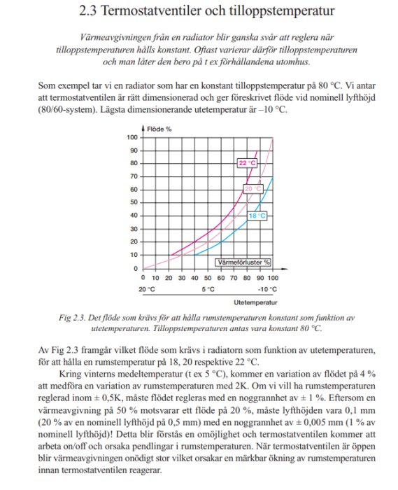

Det du säger är en myt och den myten behöver inte spridas för att lura på en person en helt obehövlig apparat. TS är bekymrad över hög värmekostnad och vill ha hjälp med att sänka denna. Radiatortermostater i ett vattenburet system har en perfekt analog värmereglering.useless skrev:
Den myt du sprider är baserad på att gamla eldtivna värmepaneler slår av- och på med ett visst omslagsintervall. Då kan modernare värmepaneler med digital termostat ge mer exakt reglering
Har TS eldrivna värmepanelet?
I ett vattenburet värmesystem ger termostater på varje element maximal "komfort" och valfrihet. Vardagsrummet kan ha 23 grader, sovrummen 20 grader, hallen 22 osv. Styrning enbart med termostat på pannan utan elementtermostater ger samma trista värme i alla rum vilket inte är så komfortabelt för de flesta.

Nej. Vanliga radiatortermostater har inte någon perfekt analog reglering. Särskilt inte om framledningstemperaturen är mycket högre än nödvändigt så den tvingas reglera on/off hela tiden.G Granström2 skrev:
https://www.imi-hydronic.com/sites/...er/Handbok3_Injustering_av_radiatorsystem.pdf

En termostat på elementet reagerar snabbt i det fallet och dessutom han man ha olika temperatur helt efter önskan i vart och ett av rummen.

Att man har en shunt automatik innebär inte att du måste ta bort termostaterna heller.
Automatiken ser till att lagom varmt vatten i förhållande till yttertemparaturen kommer till elementen.
Har du en braskamin eller solen skiner in i vissa rum så slår termostaterna ner värmen i dom rummen så att inställda grader hålls.

Den påstådda ojämna inneklimat du påstår finns syns inte i mina pelletsloggar som omfattar både rumstemperatur, framledning och panndrift vare sig i det här huset eller det tidigare. Är frikostig med framledningstemperatur fastän utegivare finns. Skulle ju vara helt obeboeligt enligt dig.
Men, snälla nån... Jag bemötte ditt påstående att shuntautomatik gör noll nytta med att man får lite jämnare inneklimat. Jag har aldrig påstått att huset är obeboeligt utan eller att det skulle vara lösningen på TS alla problem.
