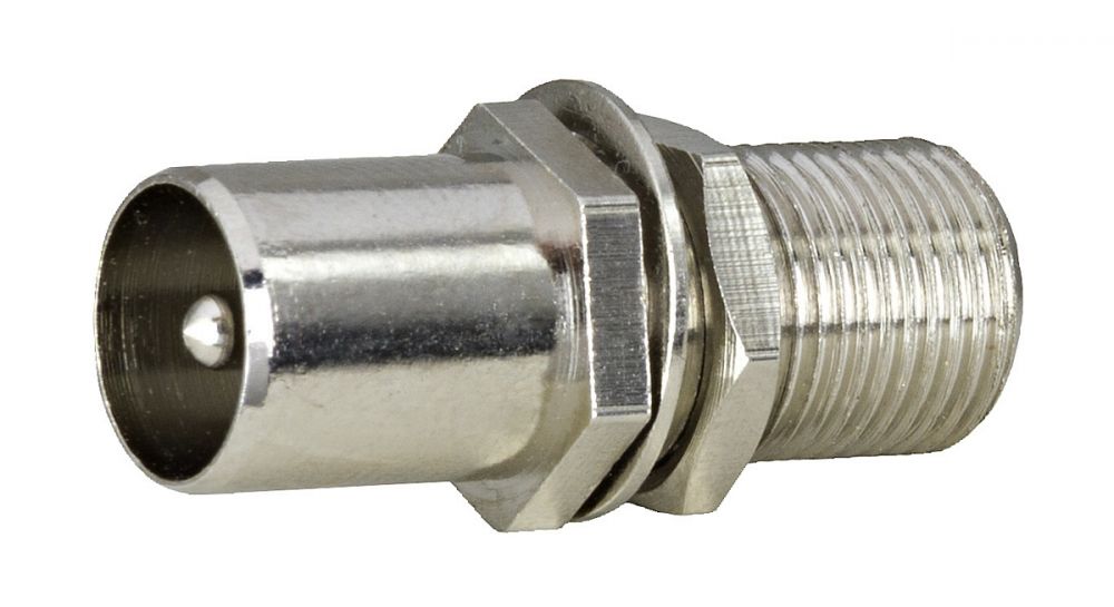

Så plan C, där jag känner att jag nu står, är ett vanligt TP uttag där ena uttaget får husera antenn uttag. Finns nedanstående uttag med montageram där det står "Kompletteras med standard F-skarvdon med kontramutter." Låter ju som en tämligen enkel sak men jag hittar inget som verkar passa, möjligen bild 3 nedan men hittar ingen som säljer denna, så standard kan det nog inte vara.

Gällande kontakt så finns t.ex. dessa:
https://www.kjell.com/se/produkter/...ntakter/dubbelhona-f-for-chassimontage-p37051
Notera att de måste vara fasade för att passa.
