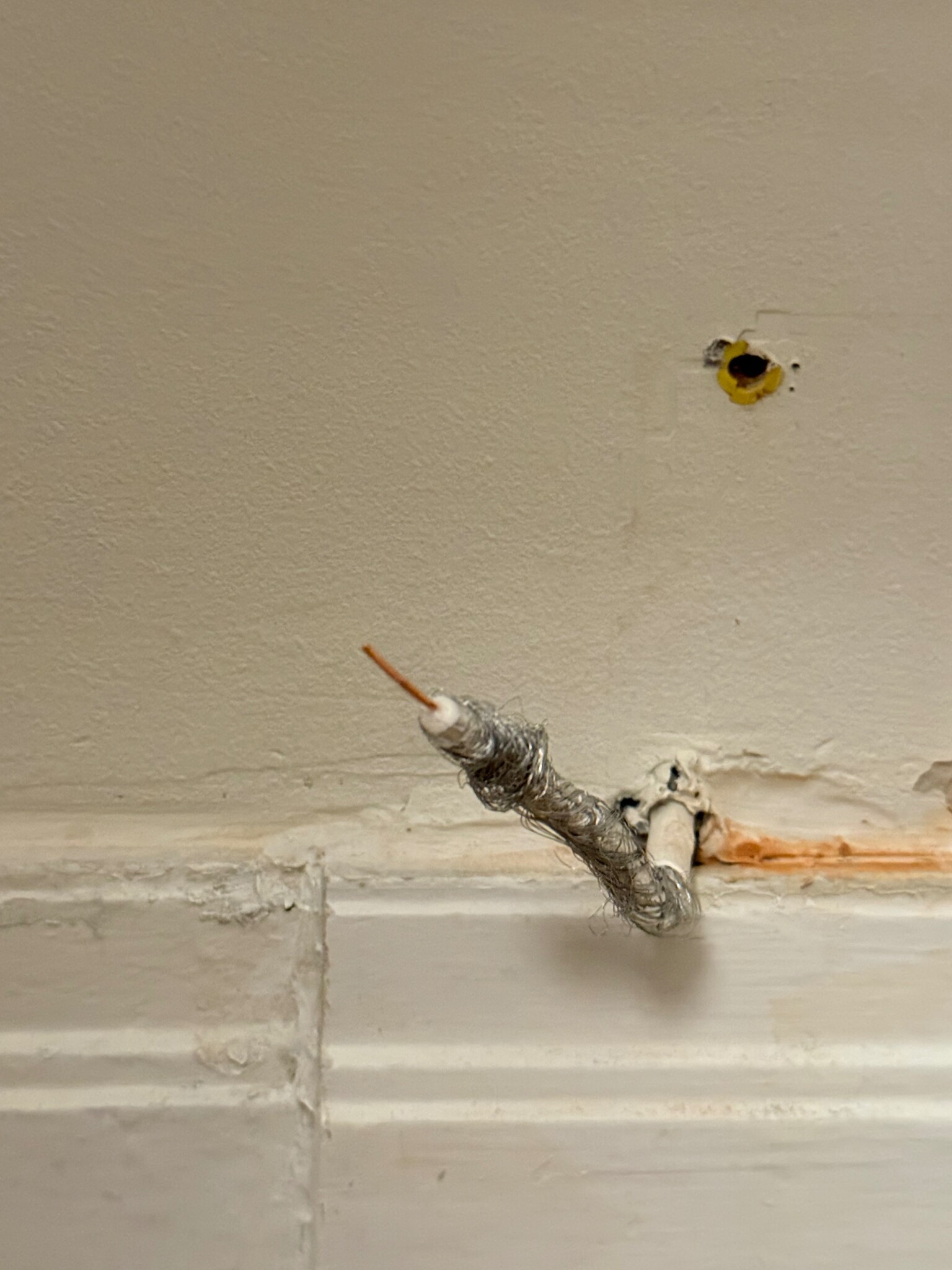

Har tagit bort en stor dosa och nu sticker kabeländen ut ur väggen för jag vill inte ha en stor oanvänd klump som är i vägen när jag möblerar.
Måste den förslutas/pluggas/proppas på nåt vis?
Kan leva med en liten stump i värsta fall.
  • Kabelände sticker ut ur väggen där en dosa har tagits bort, med synlig isolering och en orange koppartråd.

Ser ut som att den passerar rakt igenom väggen, kan du inte bara dra ut kabeln ur hålet och spackla igen det?
dolken
Kapa kabeln och spackla igen hålet. Men försäkra dig om så att ingången av kabeln också kapas.
Av bilden att döma är det en TV-antenn kabel. Så frågan är om antenn är kvar på taket. Har du funderingar på att använda det digitala marknätet bör du bevara och vårda kabeln.

Ska tilläggas att det är en lägenhet. Den kan väl gå var som helst inne i väggen?
I lägenhet!
Uttaget behövs eller ett slutmotstånd. Annars kan grannar få dålig bild.... Klipp inte kabeln!!!

Frågan är väl om kabelnätet i fastigheten är i drift? Mycket har hänt med dessa anläggningar de senaste åren och många har gått över till fiberanslutningar.

Att hålla igång fm-antenner/kabelnät i ett flerfamiljshus lär inte vara särskilt prioriterat imho. Det har i princip byggts dubbla distributionsnät med fiberns intåg. Då behöver något system stryka på foten.

Som sagt om detta är i ett flerfamiljshus så måste du höra med styrelsen (antar bostadsrätt?) om det är OK att ta bort uttaget. Även om väldigt få använder antenn nätet idag, så finns risk att du förstör för ngn annan genom att ta bort det.

Finns ju många faktorer här som kan vara avgörande, är det bara marksänd tv/radio i koax-nätet så är det nu ännu mindre intressant att hålla liv i det, i och med TV4:s uttåg ur det.
Är det kabel-TV vi talar om, och det finns bredband i fastigheten så blir det ju två parallella distributionssätt, en kostnad som de boende behöver stå för.

Då får det väl avvecklas kontrollerat, inte för att folk klipper kablar där de känner för det.
