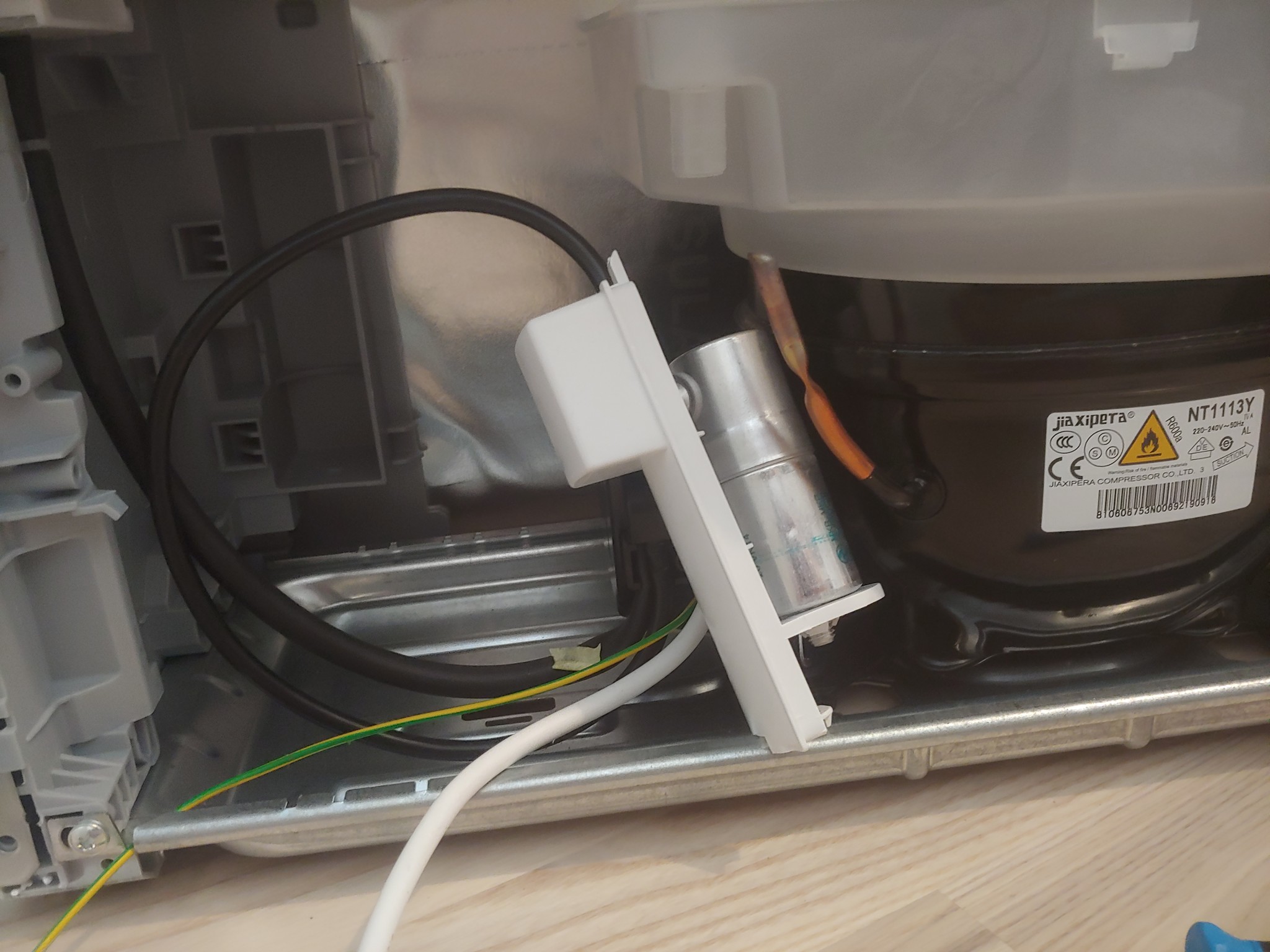

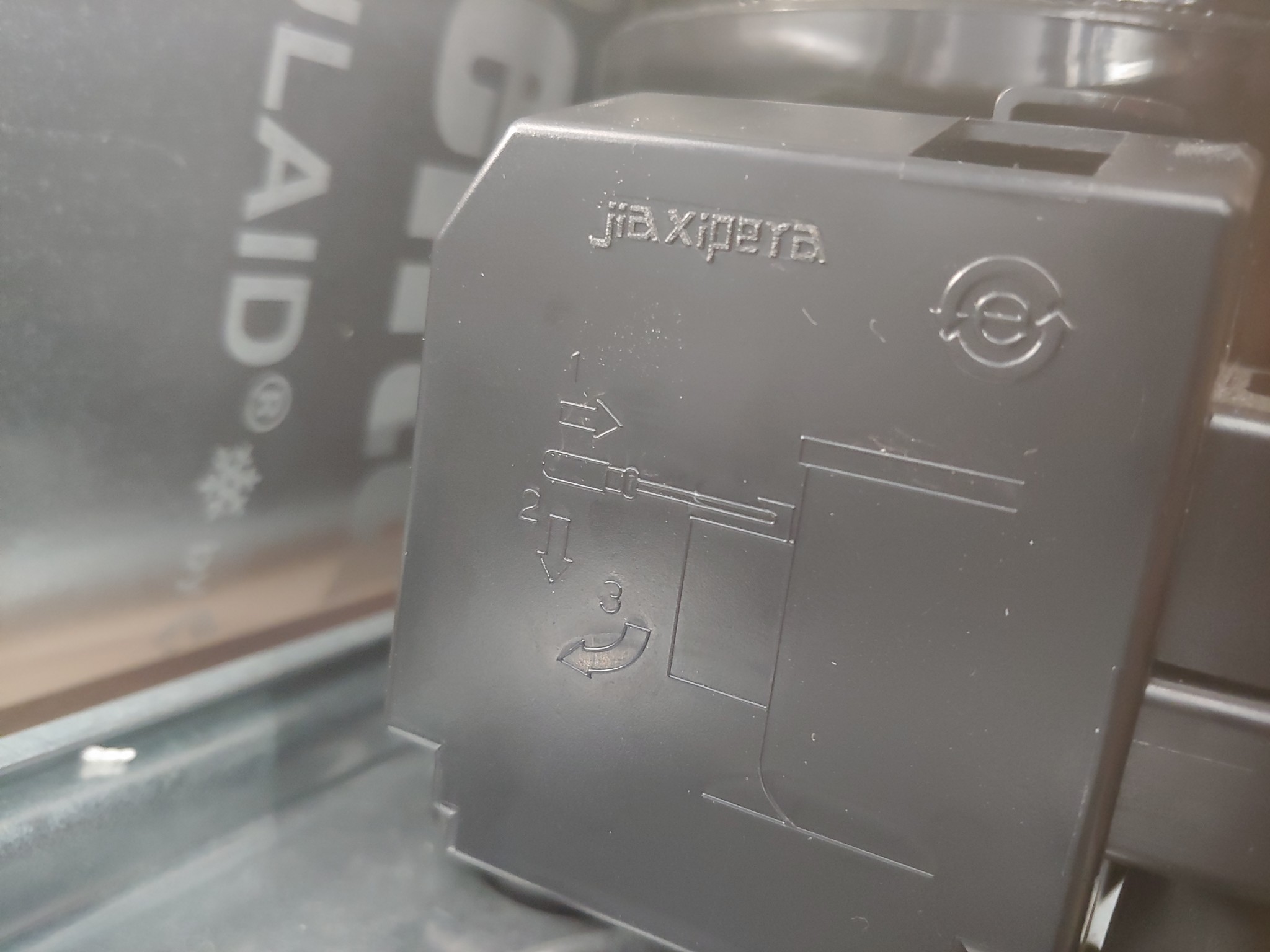

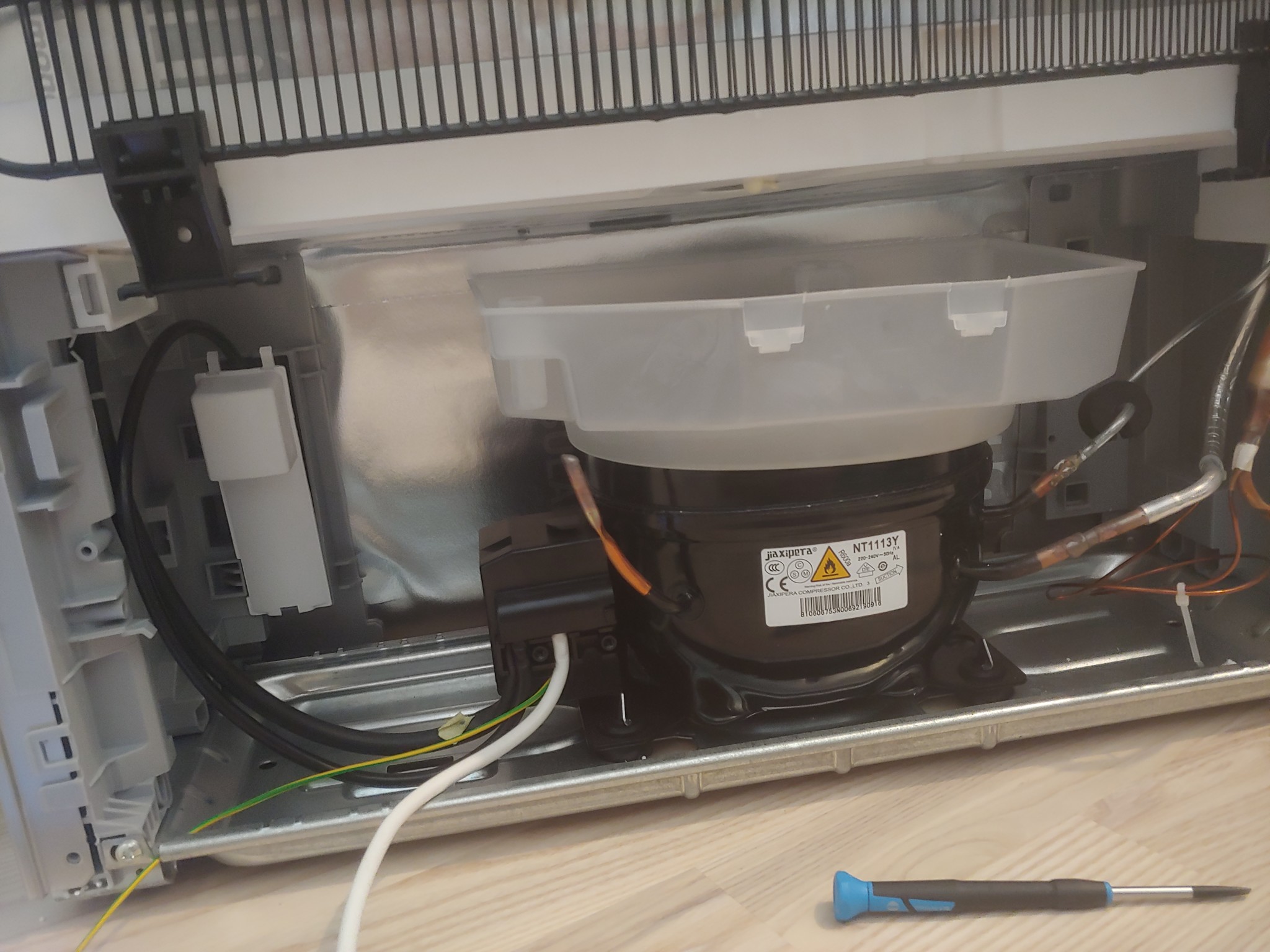

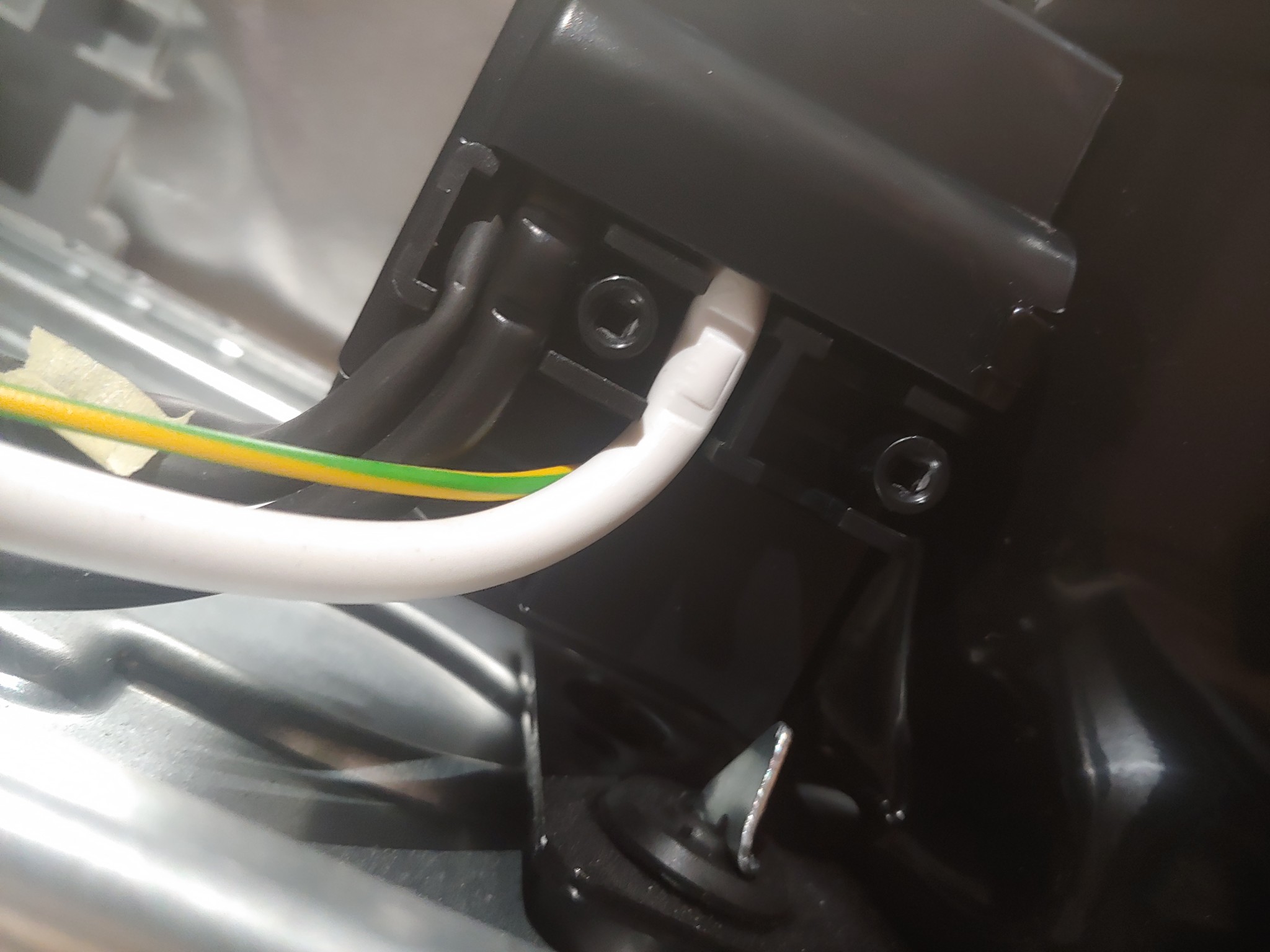

Sidofråga, jag lyckas inte montera av Startrelät från kompressorn, vad är tricket? Vad missar jag?
Kylskåpsmodell: KG36VVI32/09, Siemens
  • Bakifrån öppen kyl/frys med synlig kompressor och startrelä, verktyg på golvet, efter elektriskt fel.
  • Kompressor och startrelä för Siemens kylskåp modell KG36VVI32/09 med synlig ledningskoppling.
  • Startrelä på en kylskåpskompressor med modellnummer och installationsanvisningar synligt.
  • Närbild av ett startrelä på en Siemens kylskåpskompressor med modellnummer KG36VVI32/09.

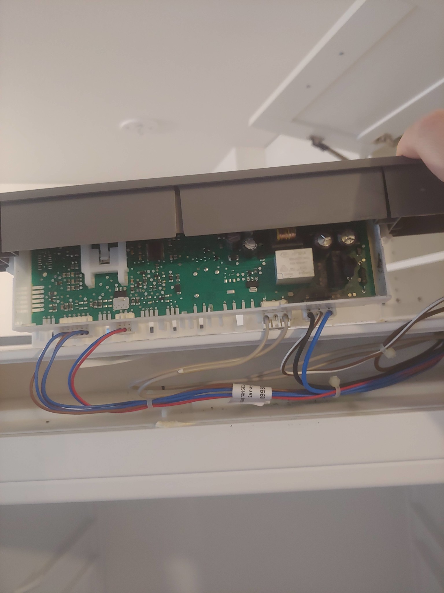

Om jag förstår det korrekt så var det nollan utifrån in i centralen som brann. Resultatet blev ström mellan faserna som brände majoriteten av elektroniken i lägenheten(kyl/frys/ugn/tvättmaskin/torktumlare,dimmrar osv). Har tyvärr inga bilder då det redan är fixat av legitimerad elektriker. Jag är, som du kanske förstår, inte en legitimerad elektriker.
Jag plockade bort kontrollmodulen och som du ser på bifogad bild så verkar det vara den som tog den stora smällen.
Enligt elektriker/försäkringsbolaget så kommer ansvaret tillslut hamna på tillverkaren av produkten som brann, men jag har ingen direktkontakt med dem utan bara med min privata försäkring.
  • Bilden visar en öppnad elektrisk kontrollmodul med synliga brännskador och en hand som håller upp panelen.
Ja där har varit en mindre ”härdsmälta” el-lyt kodningar har fått en bula på toppen och det är svart hörnet.
Kretskortet har ett artikelnummer på sig, prova att Googla på den benämningen. Ett nytt/servat kort bör kosta några hundralappar.

Lade en beställning från Siemens egna sida, det blev 700kr men då vet man att man får rätt i alla fall.
