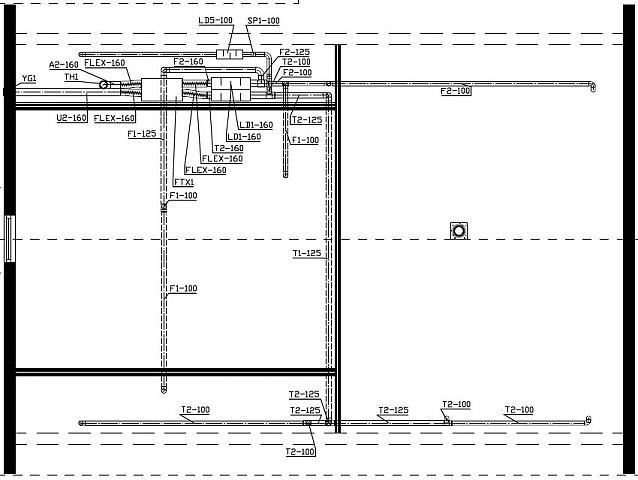

Ser den ok ut map kanaler mm. Är det för klentr med 100 sista biten?
Om 100 är för klent beror på hur mycket luftflöde du skall ha i kanal/don.
T.ex. brukar man ha lite hödre luftflöde i badrum och därför sätta en 125 ventil där.
12-15 l/s är beräknat för våtutrymmena. Kanske värt att knöka in 125 där också.
Räcker med 100, beror lite på vilka tryckfall du har.
