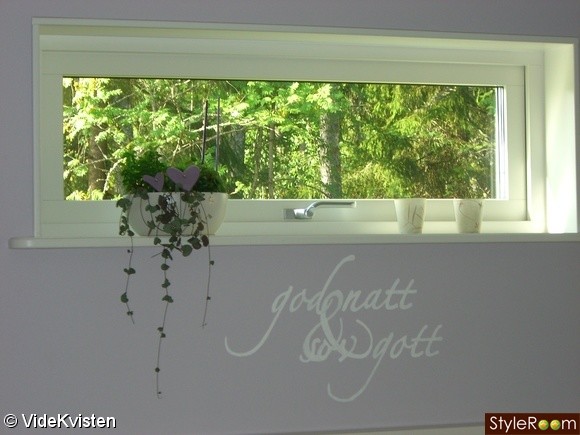

Fönstren precis bakom TV:n i ritningen är smala fönster som är under TV:n. Man kan alltså se ut genom dom om man ligger i "soffsängen". Har skrivit om det i beskrivningen på sidan. Kanske borde jag gjort någon bokstav vid just denna typ av fönster, men har för mig att man inte brukar göra det på husritningar? Typ så:
Vad heter sådana fönster föresten?
