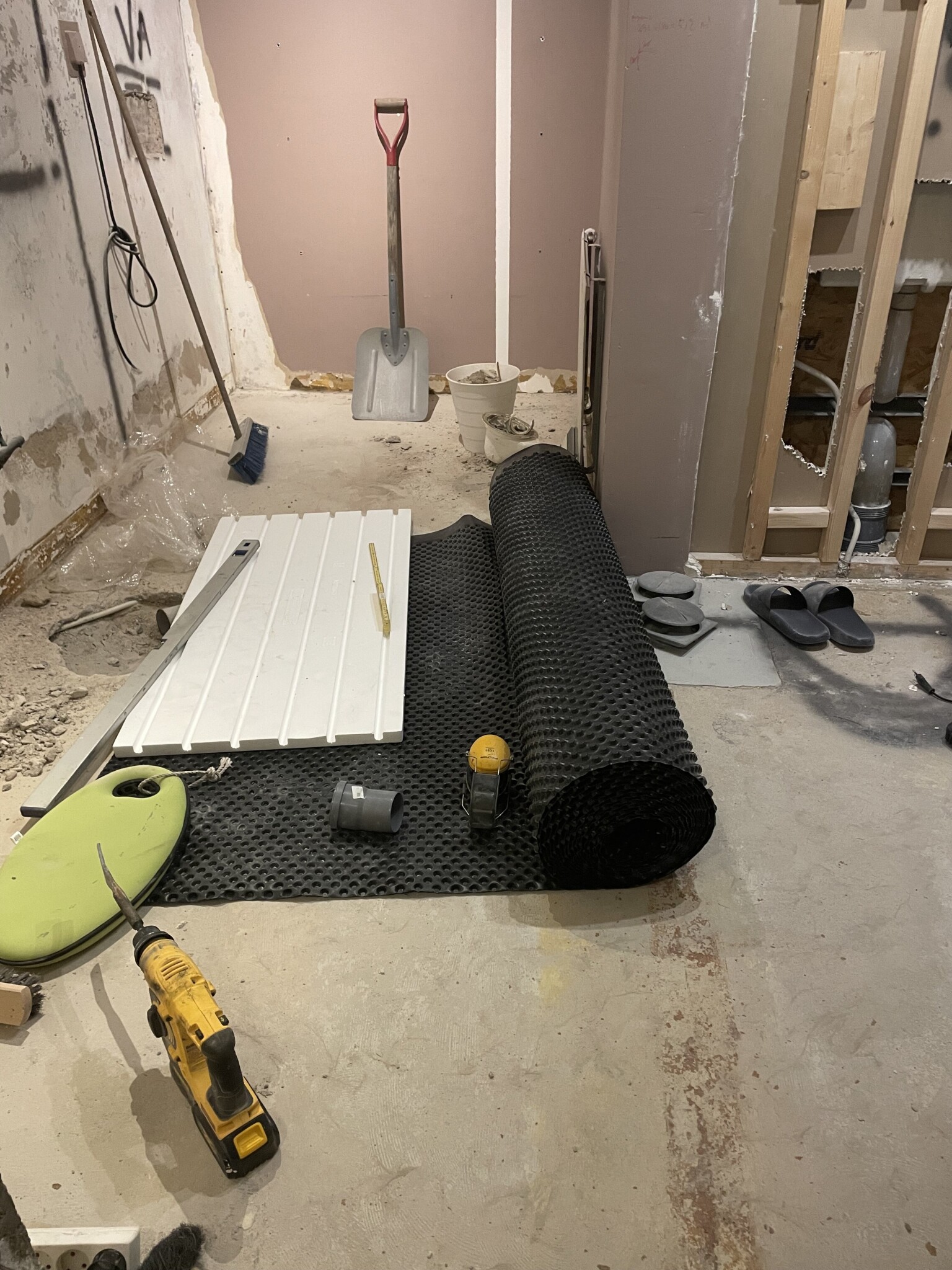

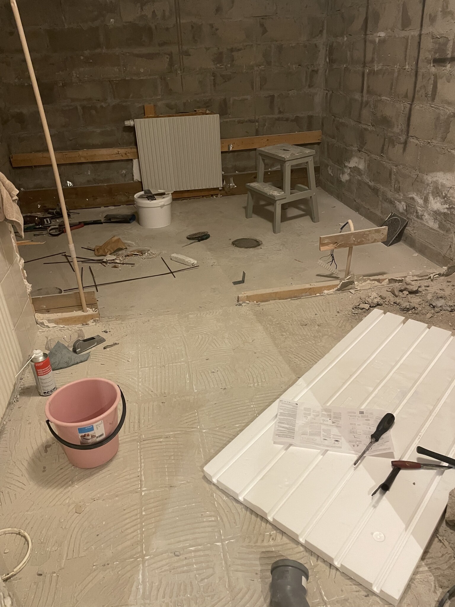

Vill höra om jag tänker helt snett innan jag flytspacklar golv.
Har bilat upp golvbrunnar och satt in nya brunnar i 70-tals hus med oisolerad betongplatta.
16m2 gammal tvättstuga och bastu som skall bli badrum med dusch och tvättstuga.
Nu tänkte jag bygga upp enligt:
-Platonmatta (luftspalt med ventiler)
-Spårad EPS 30mm / golvärmeplåtar till 16 slang
-flytspackel ca 25mm sedan fix och klinker
Har väldränerat så kommer inte göra något åt fuktvandring mer än att låta lite värme vara på året runt.
Flytande golv? Ska jag ta bort Platon om den riskerar att sjunka ihop och det blir sprickor, eller är det så stor yta som tar upp vikten så mindre risk för detta.
Tack på förhand, har googlat mig trött och läst väldigt många trådar med olika skolor 😅
