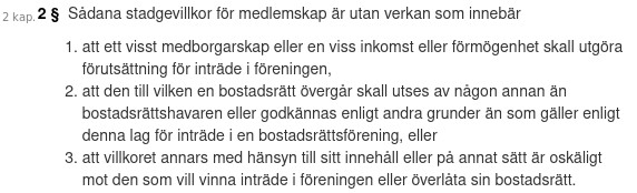

I praktiken är det nästan alltid så, men bostadsrättslagen ger en förening möjligheten att stipulera särskilda villkor för medlemskap i sina stadgar. Och som du säger, ett standardvillkor i mallstadgarna är att medlemmen har för avsikt att bosätta sig i lägenheten.H hempularen skrev:
Det finns ett fåtal undantag med villkor som inte kan ställas:
Men det viktiga här är att villkoren måste vara stadgade, styrelsen kan inte hitta på egna villkor efter godtycke.

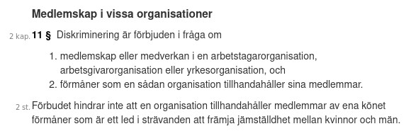

Fast diskrimineringslagen täcker inte alla företeelser i samhället. I vissa sammanhang är alltså diskriminering tillåten, ur ett juridiskt perspektiv. Vad beträffar t.ex. medlemskap i föreningar:D Daniel 109 skrev:
Vad gäller just bostadsrättsföreningar är jag osäker på om diskrimineringslagen är tillämplig genom att föreningen tillhandahåller bostäder till allmänheten.
