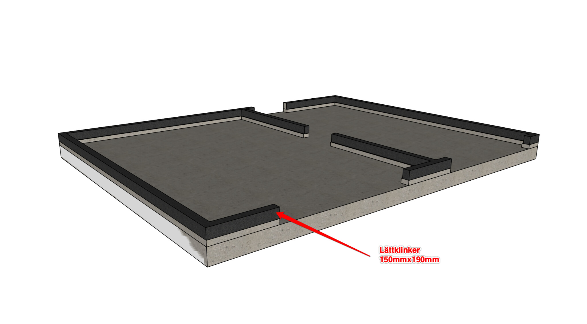

Har gjutit platta för garage med Finjas garageelement h400.
Sockel är därav 100mm.
Nu önskar jag höja denna och funderar på om man ska lägga ett varv klinkerblock som är 150mm breda och 190mm höga. Sen putsa utsidan...
Dessa är då inte isolerade och man får såklart en köldbrygga som följd.
Hur stor köldbrygga kan man räkna med? Är det försumbart så man inte ska bry sig nämnvärt, eller bör man använda sig av ngn annan metod.
Hittar inga isolerblock som håller sig runt 190mm i bredd, då klacken på Finjas garageelement är 180mm.
Garaget i sig är 9x7m.
  • 3D-illustration av en betongplatta med lättklinker på 150 mm x 190 mm, och isoleringsmaterial markerat med en röd pil.

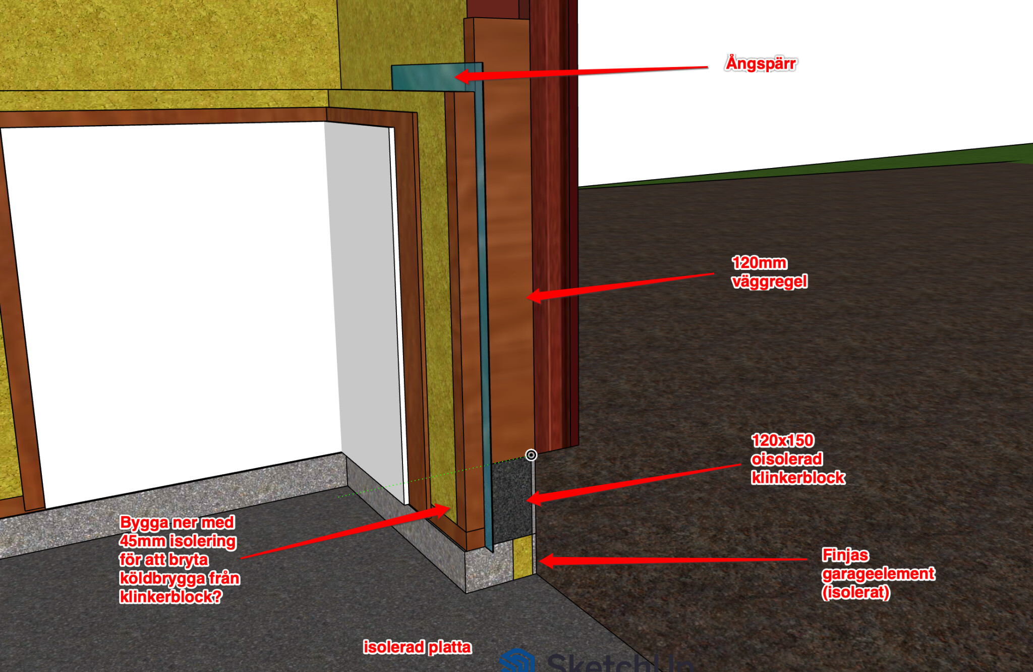

LillaNorrviken
Uppdatering....
Skulle detta vara en vettig konstruktion för att bryta köldbryggan från det oisolerade klinkerblocket?
Några konstigheter i den konstruktionen tro?
Byggkonstruktionsdiagram visar isolering och ångspärr för att bryta köldbryggan från oisolerat klinkerblock i garagevägg.
