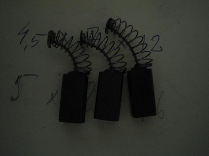

5 x 8 x 16 är det närmaste jag hittar. Duger det så kan jag skicka dem. Gratis, givetvis.
I så fall 3st så är det råd att göra fel en gång.

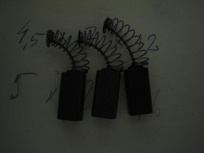

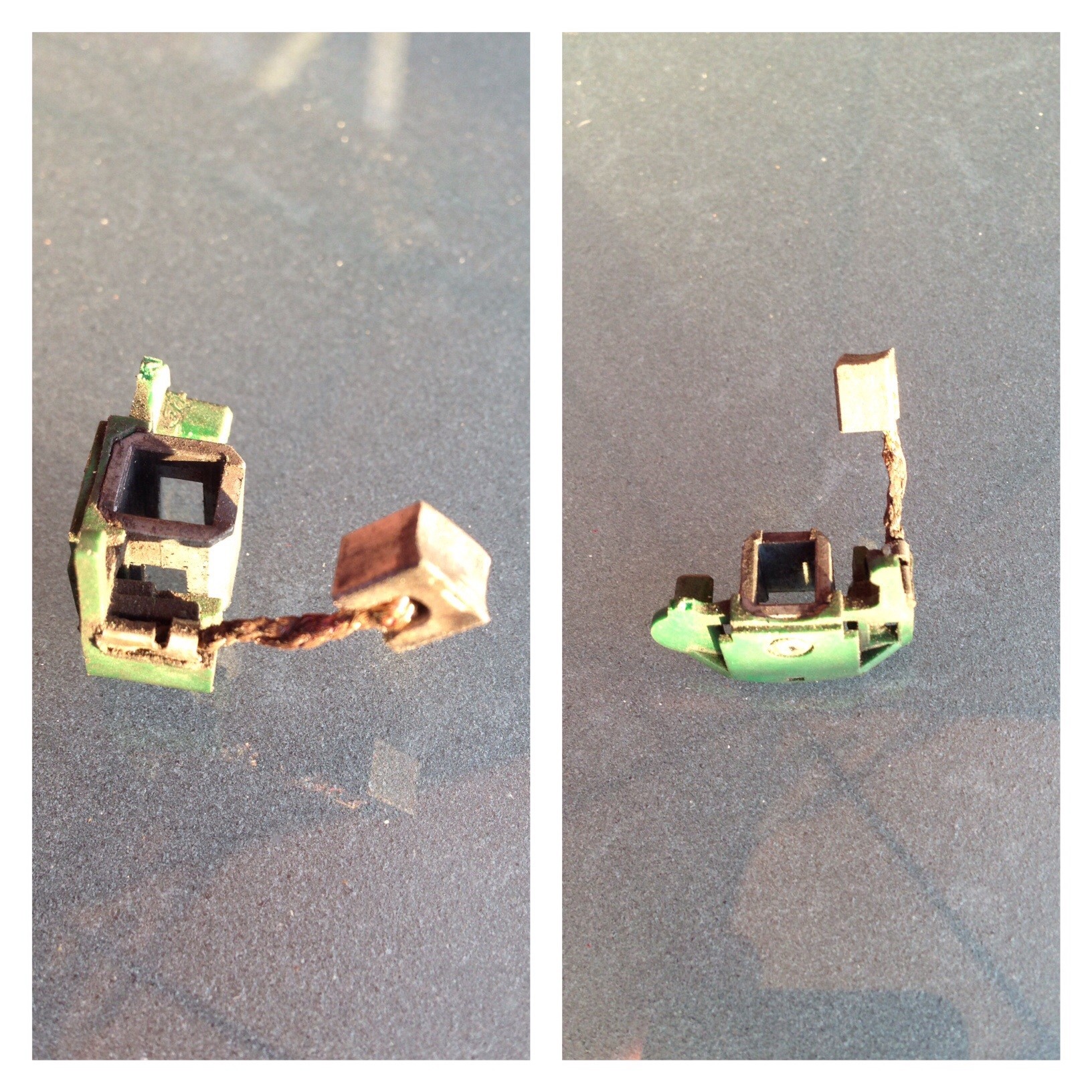

Vi har nu plockat ur en hållare och så här ser den ut med slitna kolet
Har fått svar från en firma som fanns på DW sida, Småmaskiner, och måtten verkar stämma 5,6x7x14mm när vi gjort ny mätning. Lite dyrare än Clas O. vilket var ett bra tips, tack. Men tror vi gör en beställning så slipper vi slipa denna gång.

Vet inte om det är sammam som på bilden.
http://www.ebay.co.uk/itm/DEWALT-49...BRUSHES-DW912-DW914-DW997-BRUSH-/310397767434
Men det verkar stämma med denna skissen.
