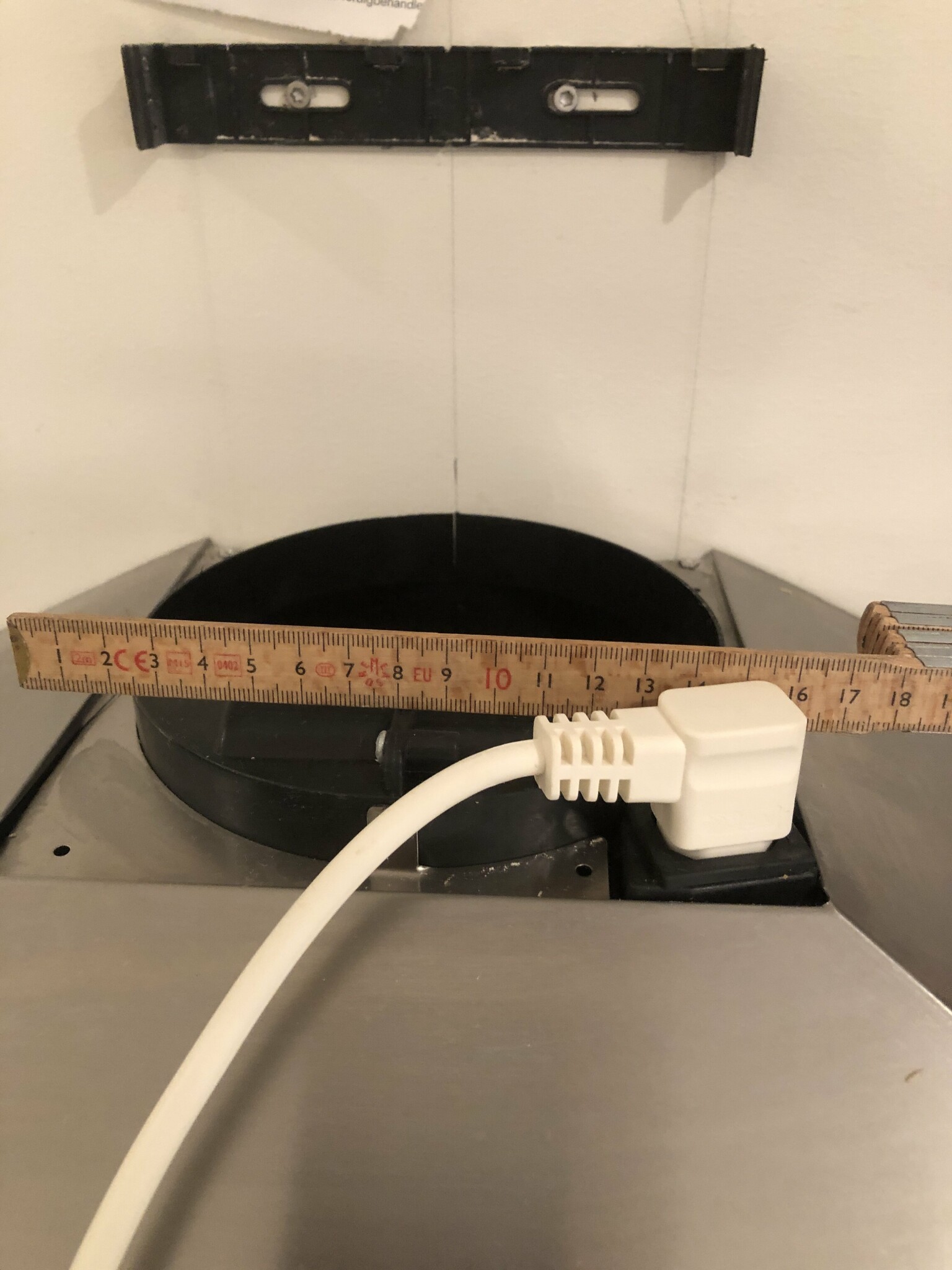

Hade samma problem, IKEA säljer fortfarande köksfläktar med diameter 150 medan det är näst intill inga som säljer ventilationsrör, kopplingar, brandspjäll mm i diameter 150. Har mailat ventilationsfirmor med svar att 150 inte finns/säljs längre… men ändock. Får inte plats med 160 från fläkten heller, jävulskt tight.
Hittade den här sidan, en butik i Sveg som hade allt i 150 mm diameter: https://shop.perfors.se/
Blev min räddning så kanske hjälper någon mer🤷🏼‍♂️

Om det får plats, tänker IKEA hade kunnat vara generösare med utrymmet till kontakt och större kåpa uppåt men tror det hade blivit för trångt. Huvudsaken det löser sig, då finns det minst två alternativ :)
  • Mätverktyg placerat över svart öppning med vit elkontakt och kabel, mot vit vägg.
Mät röret du skall ansluta slangen till. Beroende på dess diameter kan du även välja 150-125.
