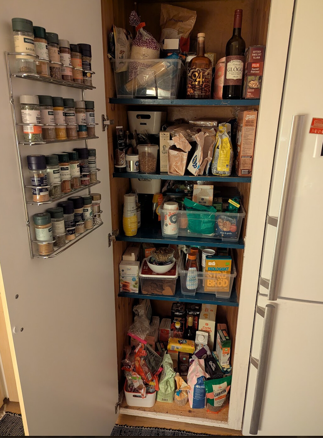

Vi står precis i startgroparna till en köksrenovering och det är även dags att ge vårt skafferi från 1947 en dos kärlek. Vi inleder med en osmickrande men realistisk bild över vår nuvarande situation:
Skafferiet är platsbyggt och vi kommer behålla det så, men framförallt de nedre hyllorna upplevs väldigt opraktiska ty komplexiteten att "komma åt" något som står bakom den främre raden. Vi har i dagsläget löst detta med plastbackar vilket gör situationen bättre, men inte optimal.
