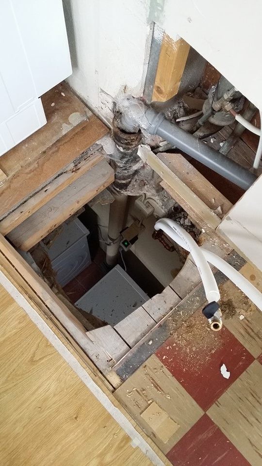

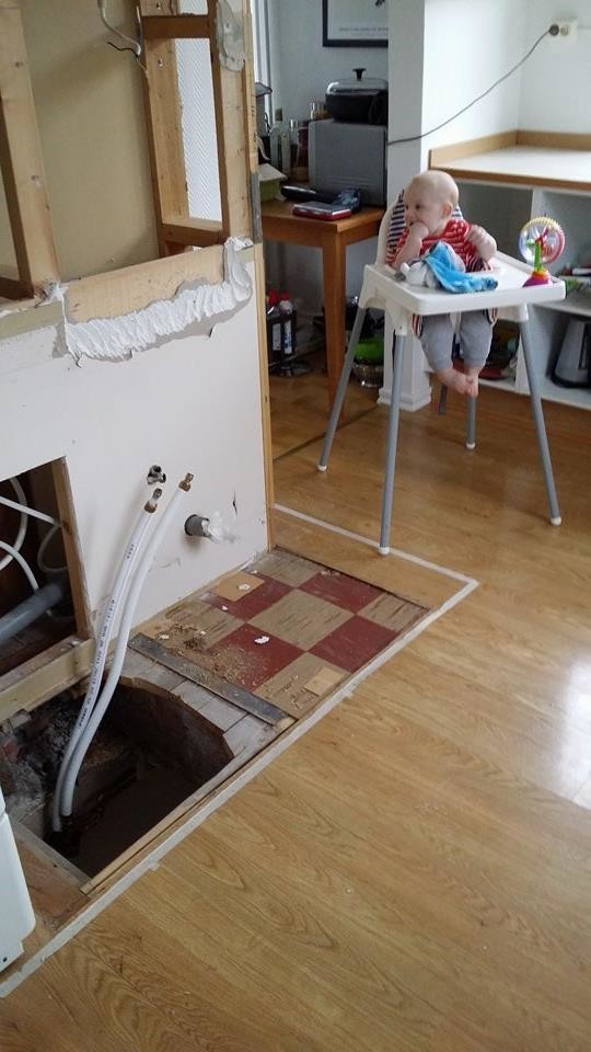

Detta titta fram i köksrivningen. Var dolt under en plywoodskiva som inte trivts jättebra under köket.
Hur täcker vi detta på bästa sätt?
Vi behöver också dra rören lite mer till höger - gör en rörmokare detta eller vågar man själv koppla?
Vattenrören går ju att böja. Böj försiktigt bara så de inte veckar sig!
Att laga golvet görs lämpligen genom att lägga ett par reglar under och dra fast med vinkeljärn eller skruva genom befintligt bjälklag/reglar. Sen är det bara att såga till någon skiva i lämplig tjocklek och lägga på. Limma gärna både mot reglen under och lägg den inte helt mot befintlig skiva så det uppstår knarr i den.
Underifrån samma övning men då troligen gipsskiva istället i taket...
