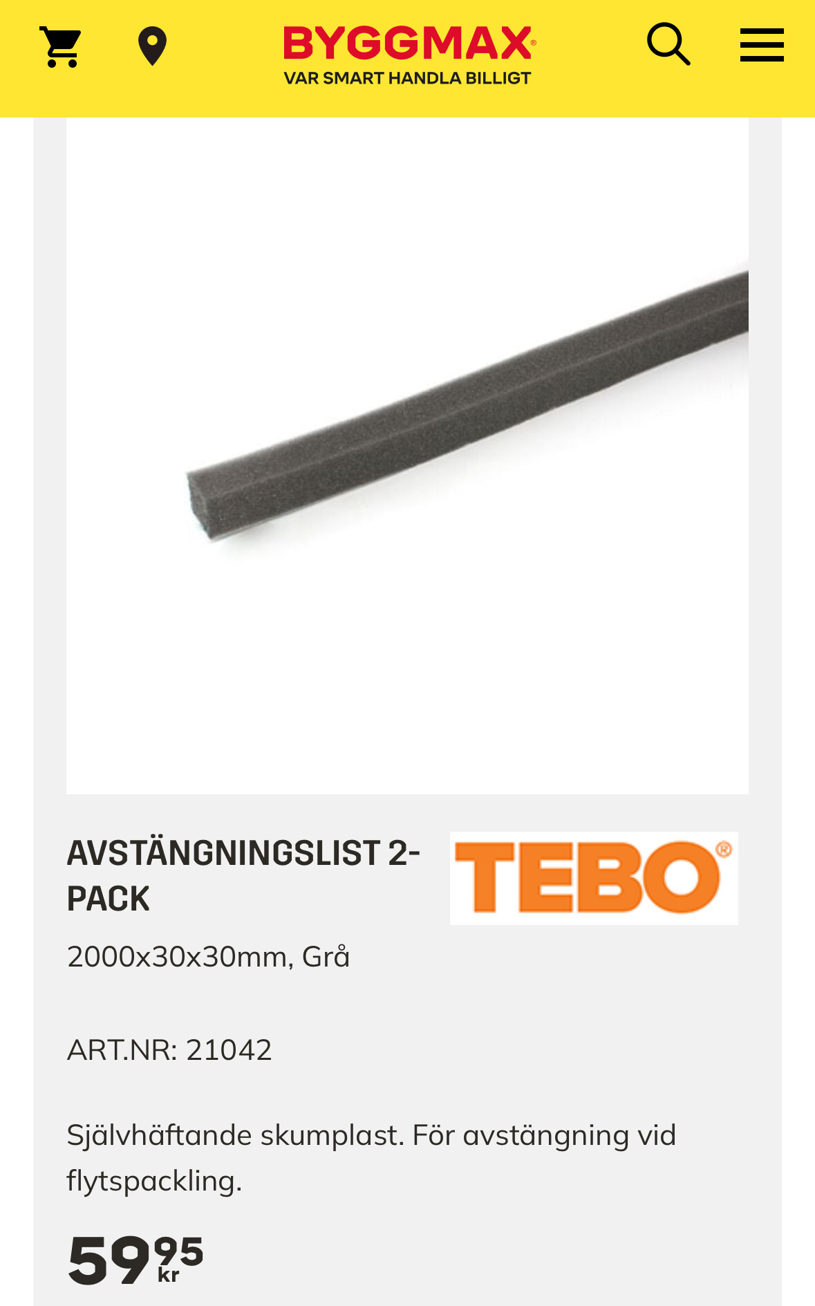

Hej! Har en källardel på kanske 8x4 m som behöver flytspacklas, men problemet är att det finns saker som inte går att flytta ut pga platsbyggd och för stor för dörrkarmen. Är det möjligt att flytspackla halva delen, dela av den med en planka/list och sen flytta sakerna till den färdiga delen och ta bort plankan för att flytspackla där?

Ja det är enklare att spackla mindre ytor som novis så att det inte bränner ifrån en..
Det finns fina avstängningslister som man använder se till att det är primeat innan bara..
  • Självhäftande avstängningslist i skumplast från TEBO, grå färg, använd för flytspackling.
Tack! Snabbt och bra svar!
