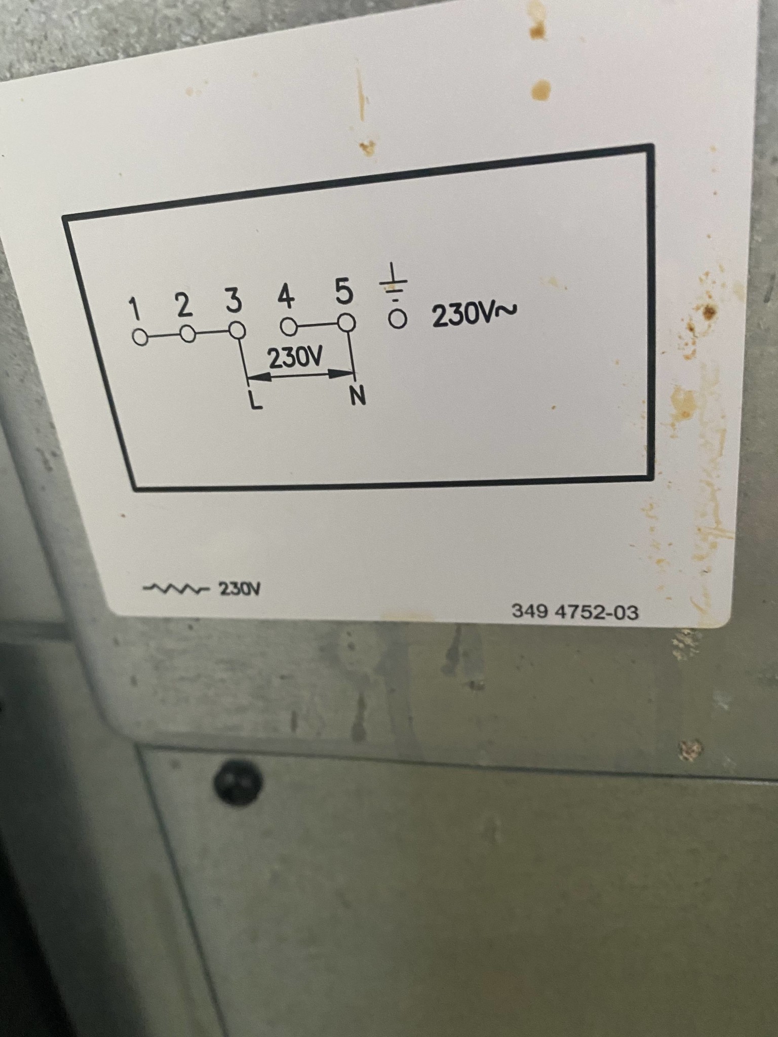

Kom på en fråga till!
Jag har ju ett uttag till min spis som står där idag!
varför skulle jag inte kunna använda samma uttag till den nya hällen som kopplas in?
jag vet ju att jag inte kommer att kunna ladda på samtliga plattor på Max på samma gång, men det gör jag ju oavsett aldrig!
Är det i praktiken onödigt att koppla nytt eller finns det väldigt befogade skäl att göra så?
Den nya hällen har ca 7200w Max!
Hobbyelektriker
· Värmland, Molkom
· 26 987 inlägg
Du måste inte. Om den gamla spisen inte löste säkringen så kommer troligen den nya hällen att fungera lika bra. Den kan dock ha nån boostfunktion, dvs extra hög effekt, men om ni har lika "bråttom" med att koka upp vatten som tidigare så kommer det ju att fungera.
Genom att dra fram trefas kan ni dock nyttja hällen till fullo. Dessutom får ni en gruppledning som ugnen företrädesvis läggs på.

Jag tycker det vore tråkigt att aldrig kunna använda mer än 4600 W när hällen kan gå på 7200 W, det är ju trots allt inte mer än 63 %, vilket innebär knappt 2/3 av maxeffekt om man har alla 4 plattorna igång. Nu när säkringarna för 2-fasanslutning finns där. Har du kollat om du kan hitta något perilex-uttag för 3-fas någonstans i köket?
Behålla det befintliga uttaget för ugnen - som vill ha en fas- vore väl en bra tanke? Nu kommer väl de flesta ugnar idag med en vanlig (Schucko-)kontakt, men den gamla 20A kontakten med 3 platta stift ("Norwesco") -är tekniskt sett betydligt bättre. Att flytta över kontakten vore klart möjligt.
Hällen brukar vilja ha 2 faser, så det är vanligt att dela en gammal 3-fasgrupp för den gamla spisen till ett modernt spisuttag ("Perilex") och ett vanligt uttag för ugnen. Vanligast är detta när man placerar ugnen direkt under hällen.
Själv (= frugan) föredrar att ha ugnen under fläkten, och har därför krav på "Spis" - allt i ett för anslutning, underlättar för mig som gör installationen, så jag har verkligen inte klagat. Ugn + Häll inklämda i ett Ikea-skåp är verkligen elände att installera, det behövs extra luftkanaler som Ikea inte har tänkt på, som behöver hål och galler i skivan etc.
Ser ingen sånt uttag nej!
Tack så mycket! Detta var verkligen något att tänka på!S Soltorp40 skrev:Behålla det befintliga uttaget för ugnen - som vill ha en fas- vore väl en bra tanke? Nu kommer väl de flesta ugnar idag med en vanlig (Schucko-)kontakt, men den gamla 20A kontakten med 3 platta stift ("Norwesco") -är tekniskt sett betydligt bättre. Att flytta över kontakten vore klart möjligt.

Spisen ligger på grupp 8, 20A och 4 kvadrat vilket det brukar göra om det är endast, så att det är uppmärkt på det sättet betyder absolut inte att det är trefas till lägenheten
G GoGetLost skrev:
Hejsan! Vi hade stambyte nyligen, frågade föreningen och han sade att det var 3-fas till centralen, dock så har gamla ägaren inte dragit nytt till spisen!G GoGetLost skrev:
