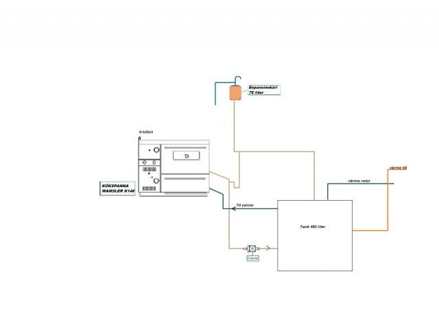

Ett gammalt kafé på 160m2
Värmdes nu upp av en wamsler kökspanna på 16kw
Har en liten källare under huset på 10m2 där har jag nu en tank på 500 liter.
Ingen laddomat har varit inkopplad så skitningen =0
Har funkat ganska ok i 12år

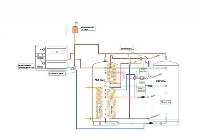

Nu håller jag på med ett nytt system enligt bild.
Ny kökspanna på 23kw, två tankar på 750 liter och en laddomat 21/60.
Är det någon som har erfarenhet av att ha tankar i källaren?
Och vad tror ni om denna lösning?

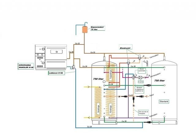

Nu är det så att jag har rören genom golvet till källaren redan dragna från förra installationen.
Och det är cu 22 till expansionen och cu 28 till o från pannan så därav denna koppling.
Är det någon nackdel med att varmvattnet kan gå två vägar (jag hoppas ju att det väljer det största och kortaste röret).
Passar på att uppdatera bilden.
