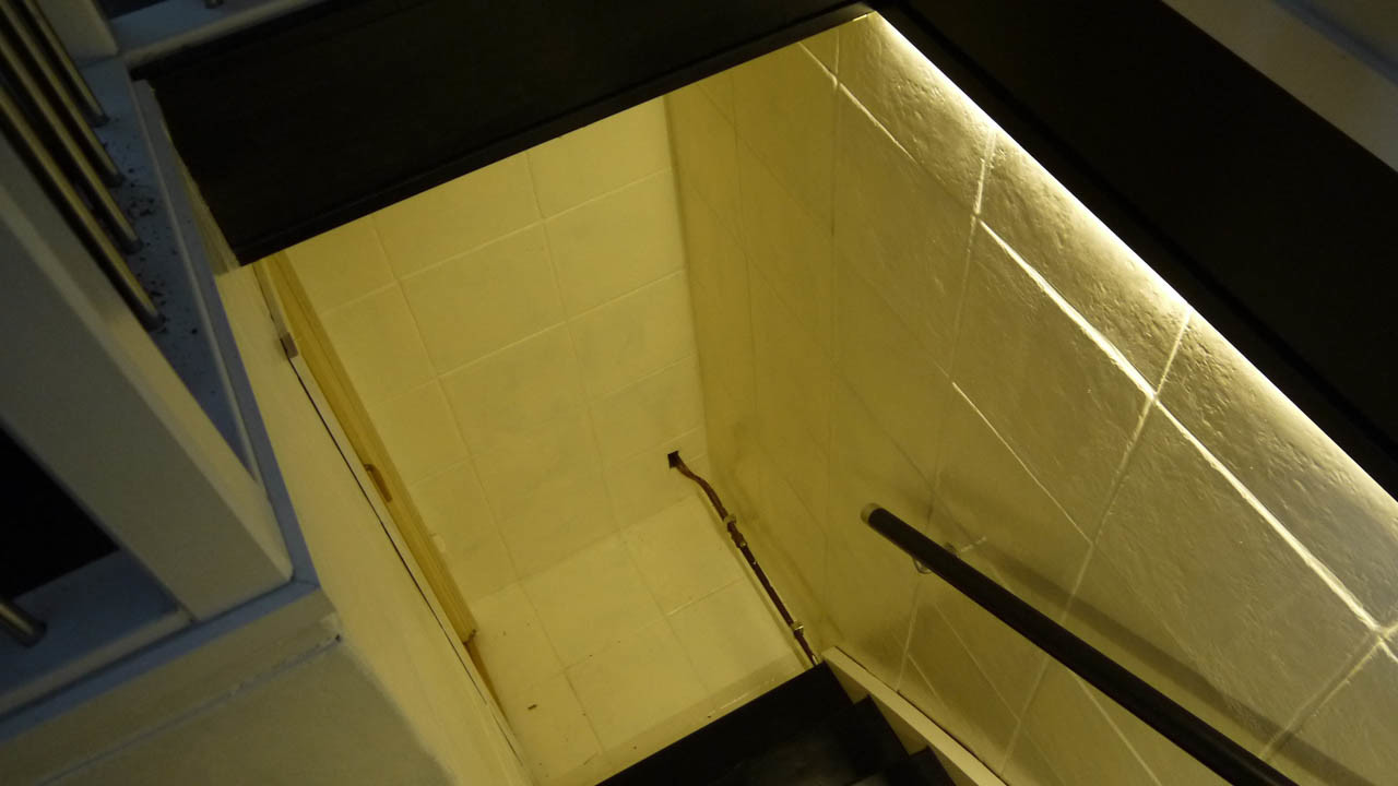

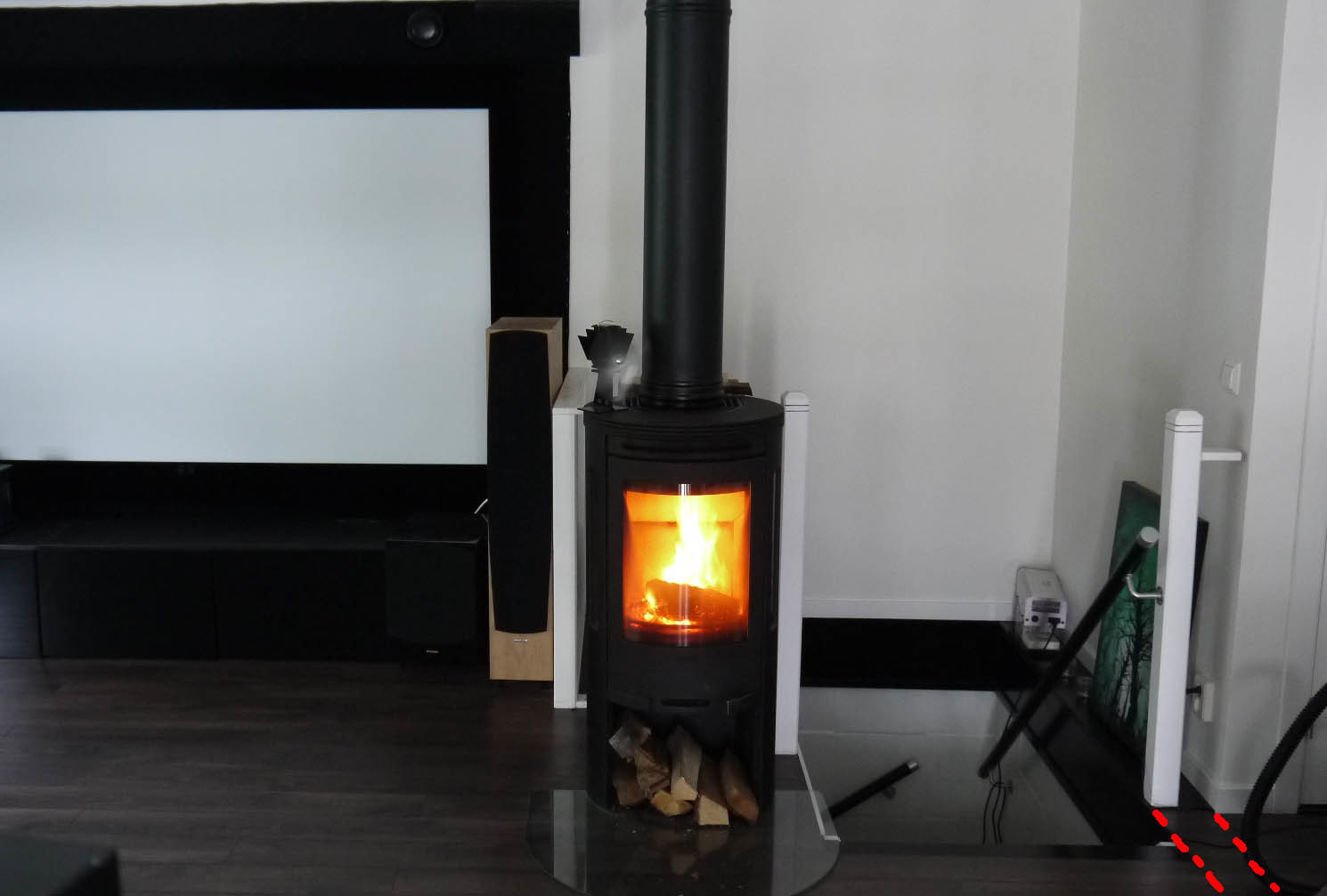

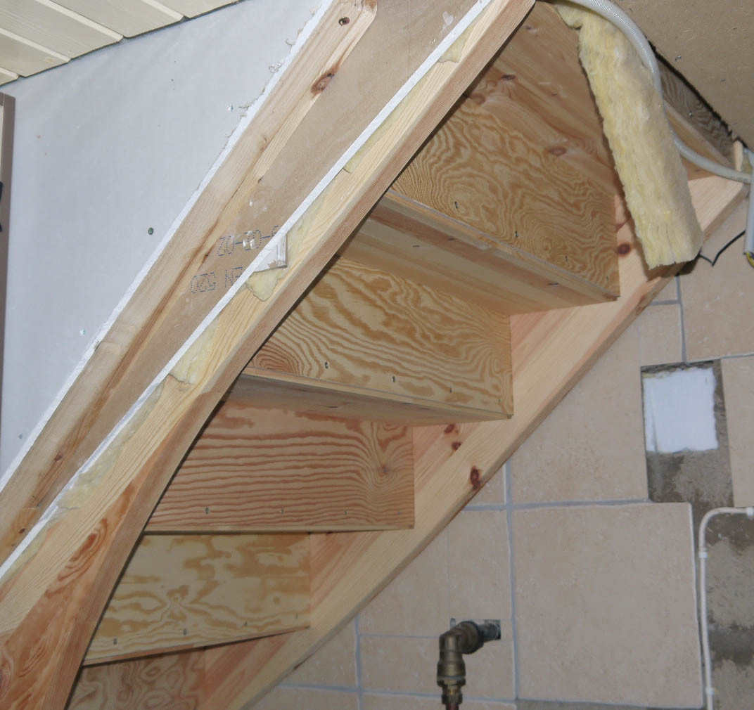

Lite bilder som kanske kan förtydliga trapphusets del i problemet.
Den rödstreckade linjen visar gränsen mellan källare och krypgrund (syll+vägg). Jag har varit nere i krypgrunden och isolerat den källarväggen från krypgrunden med pordrän under mark och cellplast ovan mark.
Väggarna vid trappen är bara kaklade direkt på betongmuren (leca eller motsv) och trapphuset just nu har 12-13 graders värme halvvägs ner i trappan, medan det i vardagsrummet är 22 just nu (kaminen är igång och påverkar givetvis). Det visar dock temperaturskillnaden på att bara gå halvvägs ner mot källaren och tappa 10 grader direkt.
Stänger jag av källardelen helt så behöver jag isolera källartrappan undertill och tillföra någon form av värmekälla för trapphuset samt isolera specifikt trapphusets väggar helt med cellplast ovan mark på utsidan känns det som.

Alla ventiler är tilltäppta och så snurrar en avfuktare istället för att säkra en bra miljö.Thomas_Blekinge skrev:
Det finns en innerdörr just nu mellan källare och trapphus, men den är inte isolerad på något vis.
Bäst hade ju varit om det fanns en dörr upptill istället där trappan börjar. På så vis hade jag kunnat tillsluta hela trapphusdelen istället. Nu kyler själva trapphuset av rejält.

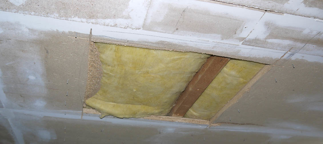

Bild på stickprov/kontroll av isolering i mellanbjälklaget upp mot vardagsrum. Isoleringen är aningen tilltryckt, men ändå väl tilltagen.
Källartrappan är dock en bov i dramat om man nu förutsätter att jag vill isolera källardelen helt.
Jag funderar på om man skulle tänka i motsatt bana och rentav ta bort isoleringen i golvbjälklaget och istället höja temperaturen i källaren. Värme förflyttas ju uppåt, men frågan är om det går att få upp så pass mycket värme i källaren utan att det läcker ut för mycket, för att kunna värma golvbjälklaget och skapa "komfort" i vardagsrummet.
Eller om det helt enkelt är som så att jag måste se källardelen som en helt separat yta med egen isolering+värme och istället fokusera på att skapa komfort i trapphuset.

Jag hade nog börjar med att faktiskt värma upp källaren till 22 grader och se hur komforten i rummen ovan samt energiförbrukningen påverkas.
Att det tar lång tid att värma upp källaren är inte konstigt. Stenmaterial lagrar mycket värme. Det är inte heller konstigt att källaren är kall. Du har 4-gradig mark på 4-5 sidor och du har 20 grader från ovansidan. Utan en värmekälla så är det rimligt att källaren får samma temp som omkringliggande mark. Isoleringen bromsar både köldvandringen från jorden och värmevandringen från taket.
Se till att logga energianvändningen under uppvärmningen och varmhållningen efteråt. Det är mycket tänkbart att det räcker med några hundra watt i värmeeffekt när väl källaren och omkringliggande mark blivit uppvärmd. När du vet hur det faktiskt fungerar borde det vara enklare att välja en permanent lösning.

Jag har ju en tanke om att en luftvärmepump i källaren skulle kunna flåsa på värme rakt ut i trapphuset och även upp i vardagsrummet, så att jag värmer hela den delen nerifrån med braskaminen som stödvärme/extra komfortvärme. Det förutsätter att jag gör om planlösningen lite i källaren och kanske tar bort dörr + en liten väggdel.
· Blekinge
· 12 456 inlägg
Hur ofta går du ner i källaren? Kan du tänka dig en lucka över trapphuset som hänger i gångjärn på baksida och som man kan hissa upp med block och talja i rostfritt? Kolla båtkataloger, där finns urläckra sådana saker.
