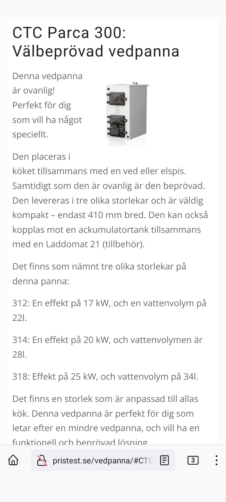

TS efterfrågar en vattenmantlad kökspanna inte en vedpanna. En parca är utmärkt men de är tyvärr förbjudna att nyinstallera sedan 2019 och tillverkas därför ej längre.
Utbudet är således ganska skralt, det finns en del öststats, italienska och tyska grejer, som kökspanna är troligtvis en wamsler k158 en av de bättre som går att installera som man kan köpa i Sverige.

Om TS haft nån panna/vedspis tidigare i köket så går det utmärkt att byta till en begagnad CTC/Parca 3**.
Kan också funka även om det inte suttit nån där innan om sotarn går att prata med.

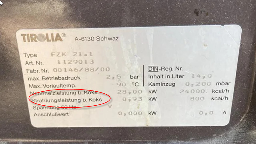

Det viktiga här är att leta efter en kökspanna som är avsedd för ved! Det är en helt annan sak än de som är avsedda för koks/kol.
Kolla om det finns provningsprotokoll för ved.
Typisk märkskylt för påstådd vedpanna
Wamsler är normalt ved och koks pannor, avsedda för att kunna elda båda i, sannolikt fungerar de bäst med koks.L lat skrev:Guggen, jag har haft en Wamsler K 158 & sämre "skit" (enligt mig) är svårt att hitta!
Jag hade en värmemätare på den och för att komma i närheten av märkeffekten så hade jag rökgastemp på ~450C med korrekt inställt flöde & tryckfall över pannan!
Och nej, har ts haft en annan kan han inte byta till en parca på måndubbelt högre effekt. Ändrar man rökgaser eller effekt är det nyinstallation, tyvärr.
Jag har haft ett par olika varianter av vattenmantlade bestar. Parca ger en helt annan effekt än mkt annat, men de går inte att nyinstallera idag. Då får man hitta en bra korrupt sotare, tyvärr. Håller med om att märkeffekt en på samtliga kökspannor som saluförs icke är nominella utan snarare max. Men med en vettig laddpump och bra drag går det att få hyffsat.
Jag tror problemet är förväntningarna, en parca är mer en vedpanna än en kökspanna, man har för höga förväntningar på en modern laglig kökspanna och mkt värme går ut i rummet och inte på vattnet om det inte är optimala förhållanden.
