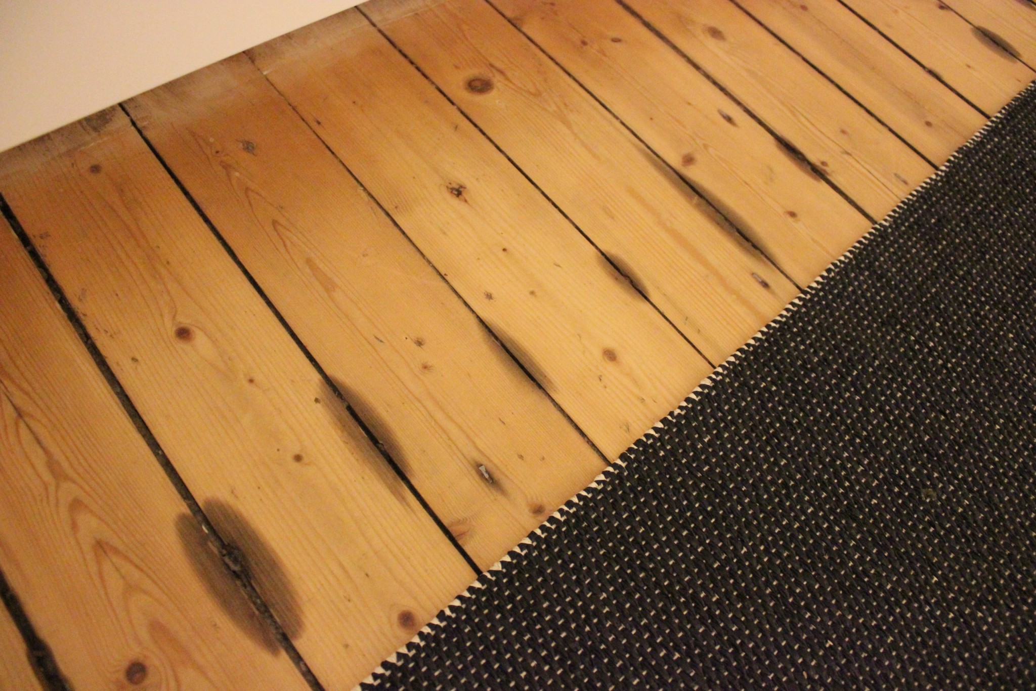

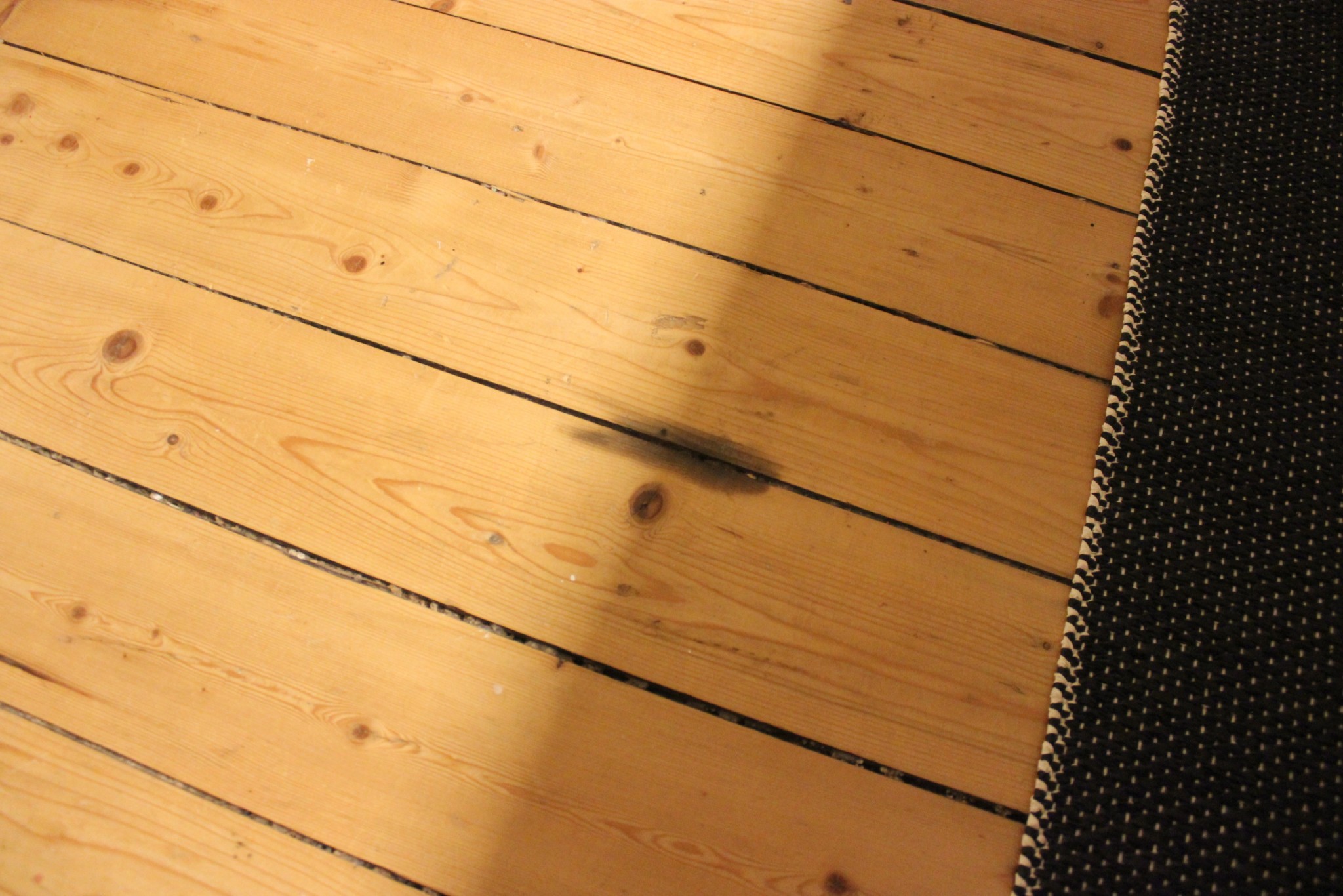

Jag har köpt en gammal lägenhet med original-golv. Golven är genomgående fina förutom i köket där det vid ett tillfälle legat ett annat golv och jag går därför i tankarna på att slipa (vilket vore snyggast) förutsatt att följande två problem går att lösa:
1. Följande märken fanns då jag köpte lägenheten men var då snyggt dolda med en matta. Vad tror ni att det är och skulle det försvinna vid en slipning? Att det är flest runt diskhon för misstankarna till fukt..
2. Med tanke på att det ändå är ett kök kommer det spillas, går det att få ett trägolv tillräckligt beständigt för att det ska vara värt mödan?
Tack på förhand
Andreas

Om det är torrt nu kan fläckarna säkert ljusna vid slipning, om du sen vitlutar och kör typ vit hårdvaxolja lär de maskeras ännu mer.
Om du kör en opigmenterad behandling lär de dock synas mer.
