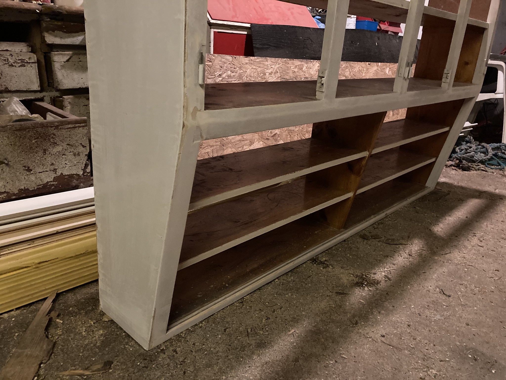

Jag ska sätta detta gamla köksskåp ovanför spisen. Skåpet är 20 cm djupt i nederdelen. Det blir då 33 cm mellan spis och skåp.
Funderar på fläkt. Någon som känner till någon okonventionell fläktlösning som kan funka? Tänker kolfilter med återcirkulering av luft för att slippa utsug. Men det är ju ont om plats. Skippa fläkt helt?
  • Ett obehandlat gammalt köksskåp med öppna hyllor och skuggor på en ovanfärdig inomhusyta.
  • Vit spis med fyra kokplattor och öppen ugnslucka står framför vit vägg, märkt med höjd 33 cm där köksskåp planeras monteras.
Det låter olämpligt av brandskäl. Fläktar brukar kräva minst 50 cm avstånd till spisen.
Skippa fläkt helt?
Då kommer nog ditt skåp att bli skadat av fett och vattenånga.
