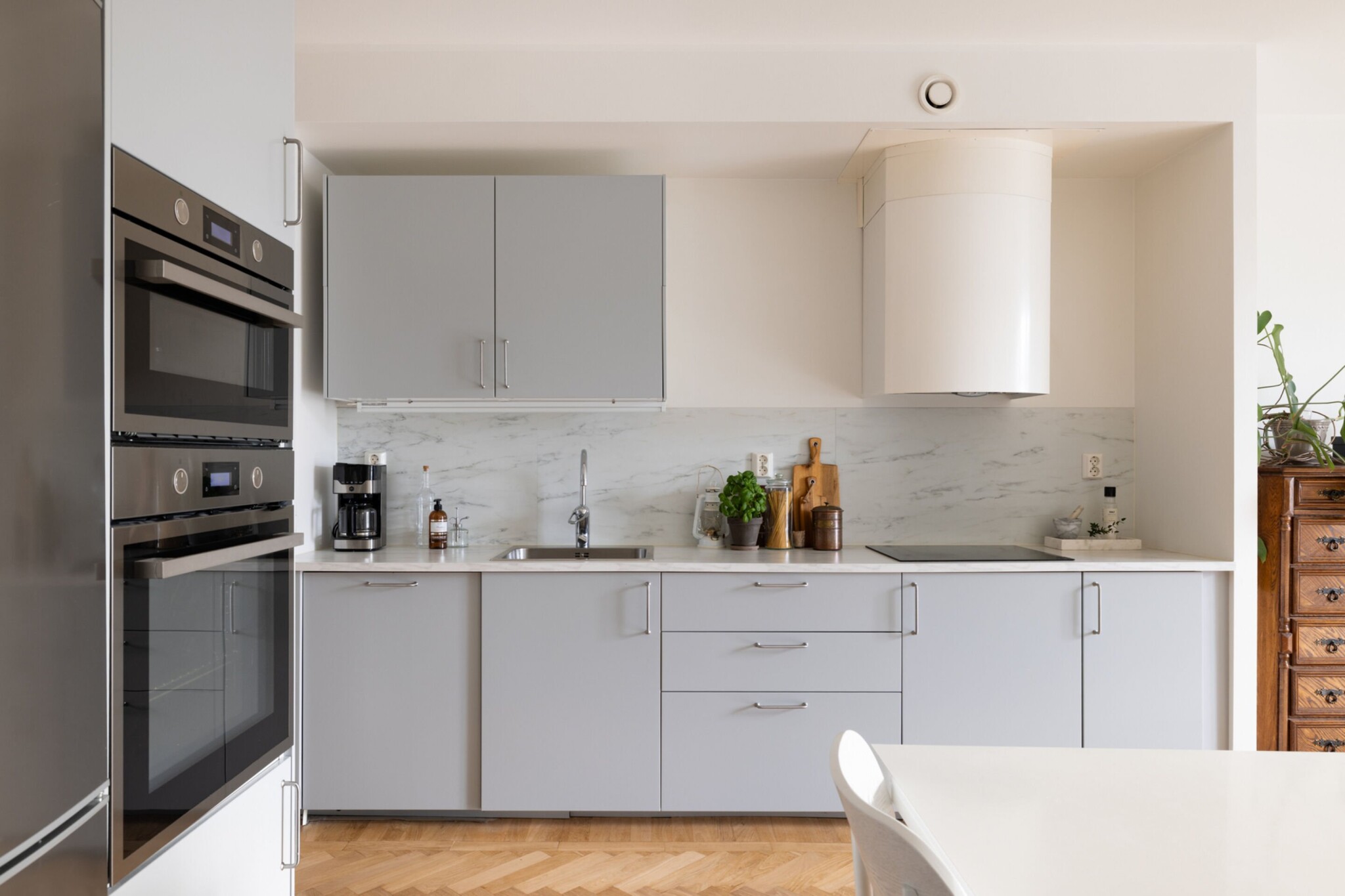

Tror ni det är svårt eller möjligt att byta denna köksfläkt till en snyggare? Är det mycket jobb eller något man ska tänka på? Jag och tjejen har aldrig bytt en köksfläkt.
Tacksam för all input!

Klart det går att byta till en annan sorts fläkt. Hur enkelt det är beror på vad det är för sorts fläkt nu.
Är det en bostadsrätt, radhus eller fristående hus?
Vet du om fläkten är med kolfilter som blåser ut luften i köket eller är den kopplad till imkanalen så att luften blåses ut?

Det är en bostadsrätt.
Osäker på din fråga, ska försöka fråga personen vi köpt lägenheten av om det.
Fråga föreningen i stället vilken sorts fläkt ni får ha. I lägenheter är det ofta centralventilation och då behöver man en särskild fläkt som kan samverka med det systemet.

Om du tar ned filtret så syns det var det är för sort.
Enbart ett fettfilter om det är ett metallgaller som ljus tar sig genom. Är det metallgaller med något svart bakom borde det vara ett kolfilter.
Det kan ju också vara en spiskåpa utan fläktmotor där luften sugs ut av ventilationen.

Fråga fastighetsförvaltarne som svarade att: Den blåser ut matoset på gården, det sitter ett filter i fläkten som behöver bytas när displayen meddelar det

Fick som svar detta: Det är separat FXT ventilation för varje lägenhet
Måste läsa på om vad det är och hur det fungerar.
Det innebär att det sitter ett FTX "kryddhylleaggregat" för ventilationen bakom kåpan, och det är därför man satt en stor kåpa.

Okej, det ska vara möjligt att byta ut helt då till mycket snyggare och moderna köksfläkt än den på bilden som är stor och ful? (förutsatt att vi troligtvis tar in experter som fixar det då eftersom vi inte har tillräcklig kunskap)
Om vi skulle ta in en ventilationsexpert som fixar det, behöver de göra om hela ventilationen i lägenheten?
Aggregatet är en fyrkantig låda i galvad plåt, sen sitter kåpan framför. Vill du ha bort klumpen över spisen måste det dit ett aggregat någon annanstans. Ventilationssystemet måste då mer eller mindre göras om, och ungefär där slutar mina ventilationskunskaper. Problemet här är att man tagit bort överskåpen och ventilationen måste vara kvar.

Ja precis, väldigt dumt att de byggt såhär för nu kan man typ inte byta köksfläkt då det klumpiga aggregatet alltid måste sitta där. Då känns det inte som det går att byta till en snyggare och modernare fläkt. Vad är poängen med att man bygger på det här sättet som är väldigt fult?
Det är praktiskt att ha ett ventilationsaggregat bakom kryddhyllan i köket. Här verkar man som sagt tagit bort överskåpen, och då träder det fram i all sin prakt. Den som byggde lägenheten från början tänkte sig överskåp, det är inte svårare än så.
Är det ett klassiskt "kryddhylleaggregat" så är det ju inte det.
