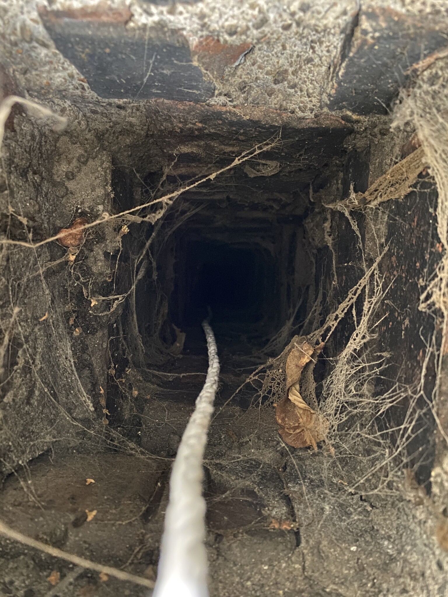

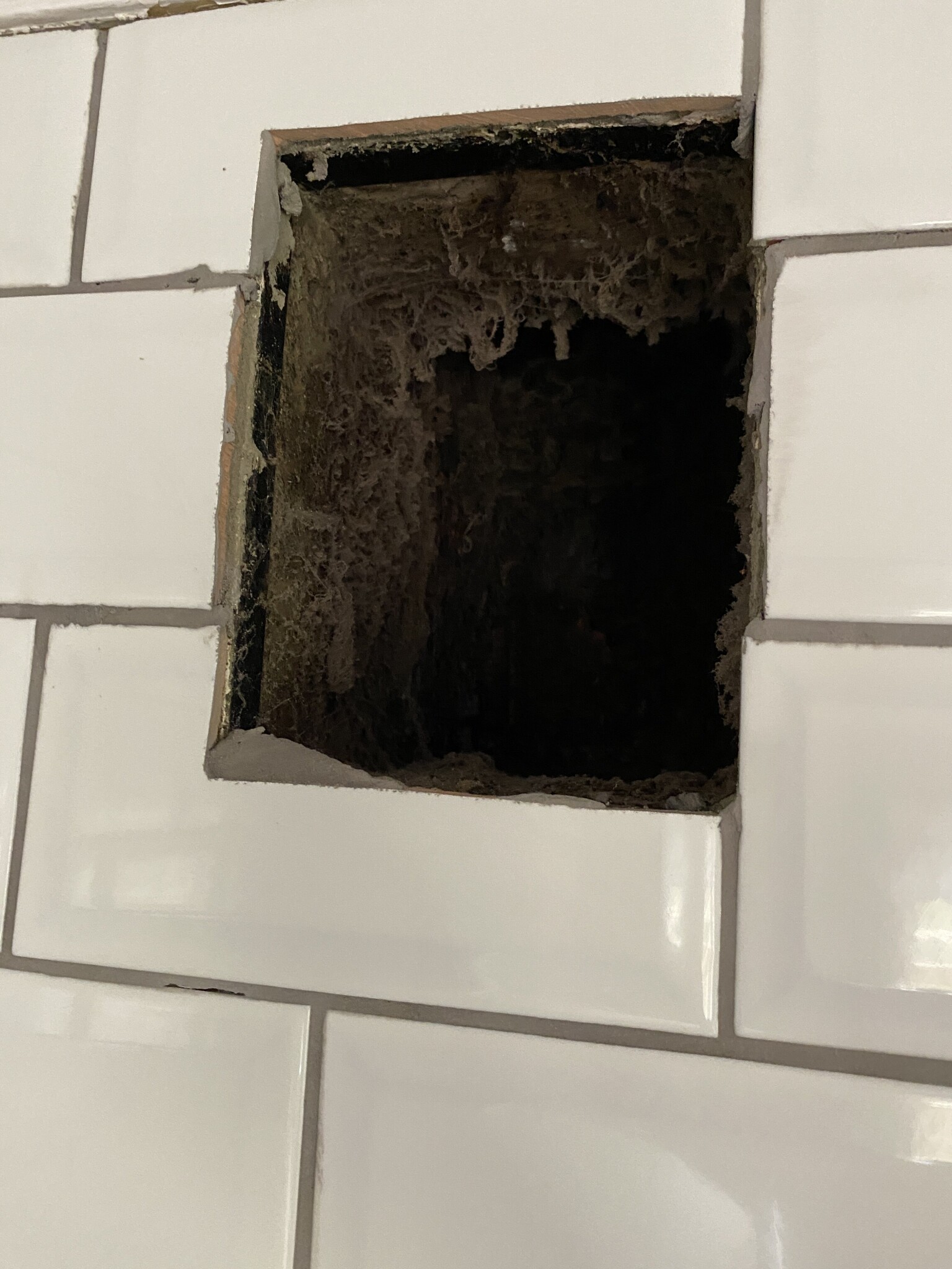

Kan jag ansluta köksfläkten (aldrig suttit någon här förut) till imkanalen utan att dra ett spirorör invändigt hela vägen upp i skorstenen ?
Imkanalen går i den murade skorstenen.
Köksfläkten har kolfilter.
Det går. Kolfiltren avlägsnas då.
Men fundera över:
1. Fläkten kommer att hindra flödet av luft när fläkten inte går så du får sämre grundflöde i köket. Hur mycket beror på konstruktionen av fläkten.
2. Skorstenskanalen trycksätts och ofta är kanalen smått otät så att den dåliga luften riskerar att sippra ut någonstans i huset. Men det beror på kanalens tillstånd. Man brukar föredra sugande fläkt på taket.
3. Det kommer att bli fukt och kondens i skorstenen. Det kan ställa till det. Beror på omständigheterna. Med gott grundflöde så torde den hållas varm och torka upp.
Är det lägenhet i flerfamiljshus så är det oftast big nono. Kolla med föreningens styrelse i så fall.
Om du ansluter där vid väggen, de till att det finns en renslucka där så att skorstenens kanal lätt kan rensas.

Jag vill väl undvika trycka upp matos / fett i imkanalen ?
Imkanalens skick är egentligen okänt. Har också tänkt på det att risken finns att det trycks ut någonstans där man inte vill.
Fult och kondens ja, men lär väl bli även om jag drar in ett spirorör hela vägen.
Röret lär förhindra grundflödet ännu mer än om jag kör utan ?
Huset saknar motordriven ventilation. Och har funderat på att montera en sån där ventilator för att få bättre drag ut.
Särskilt sedan vi gick över från vedeldat till jordvärme.
En sådan lär hjälpa till att få ut luften och även torka ur fukten ?
Det är fristående egen villa.
