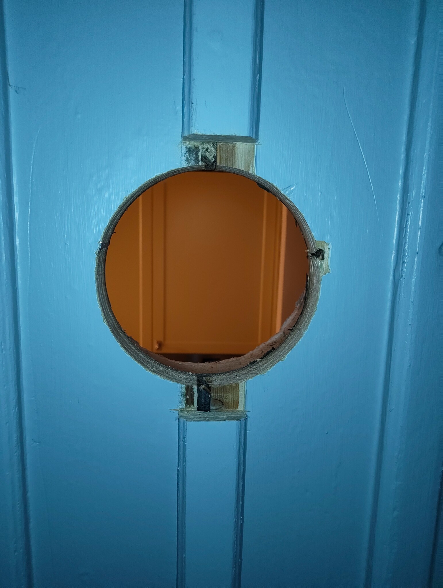

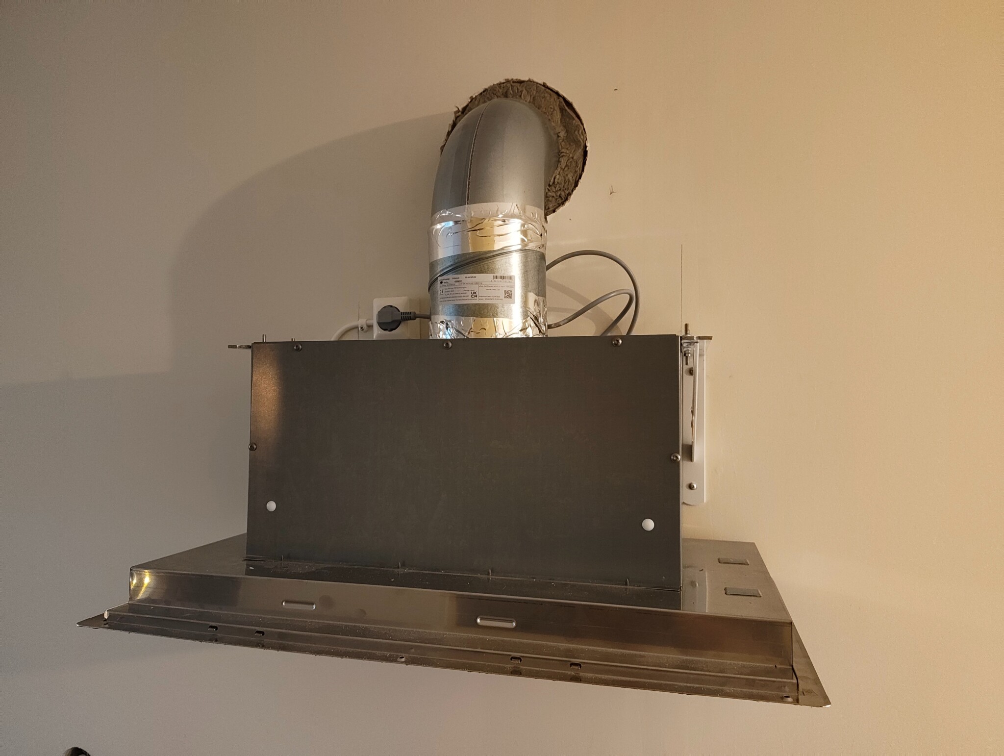

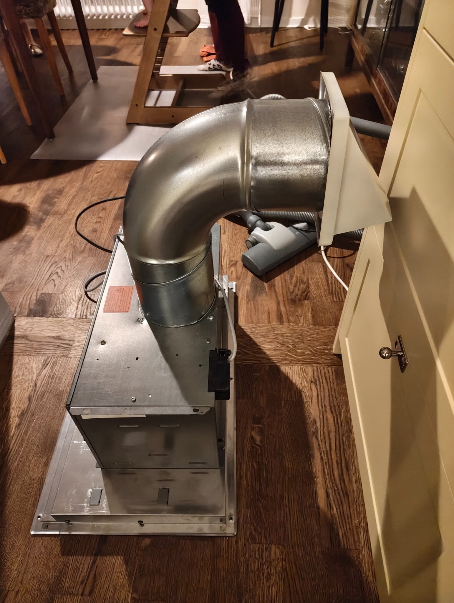

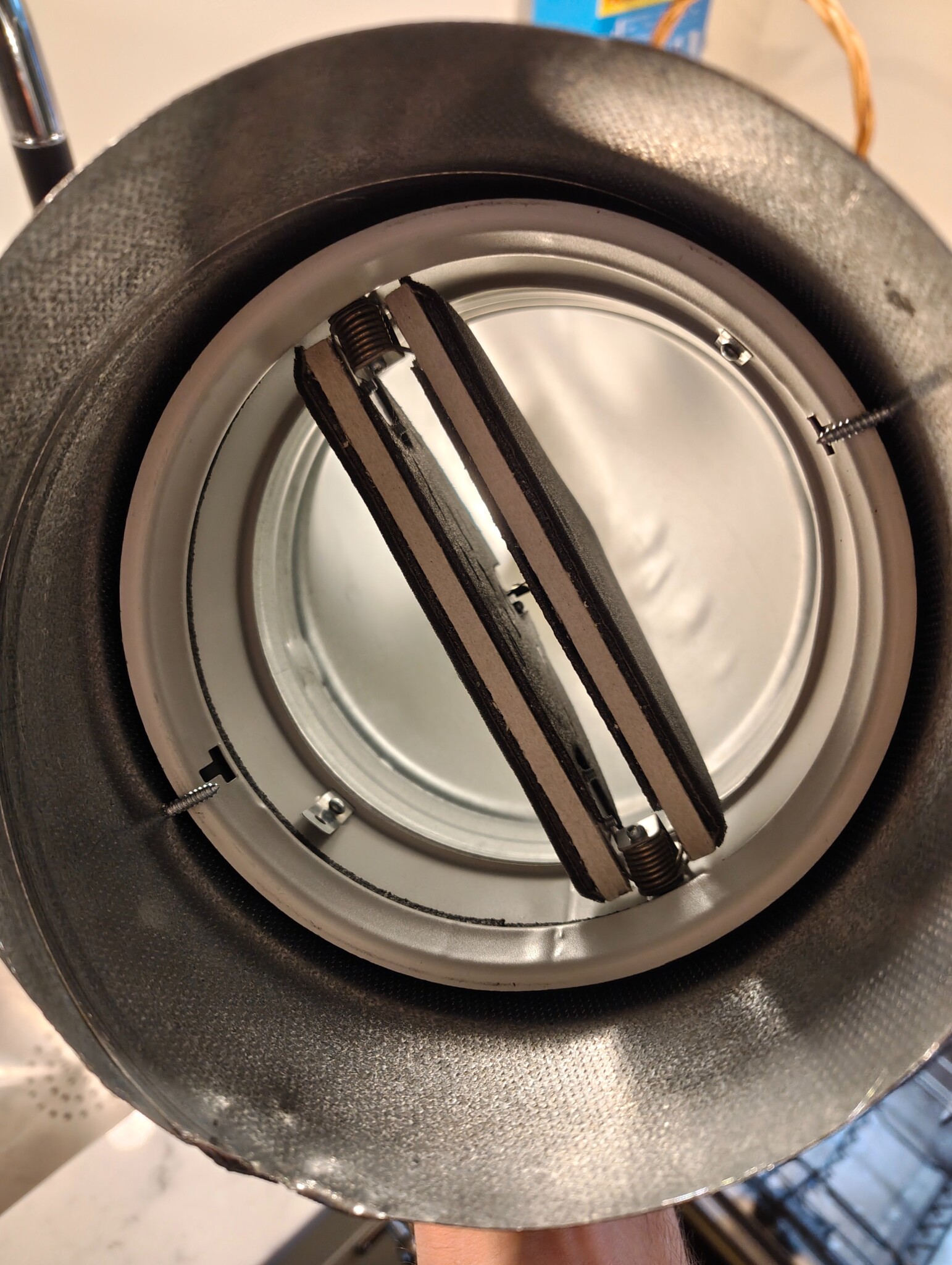

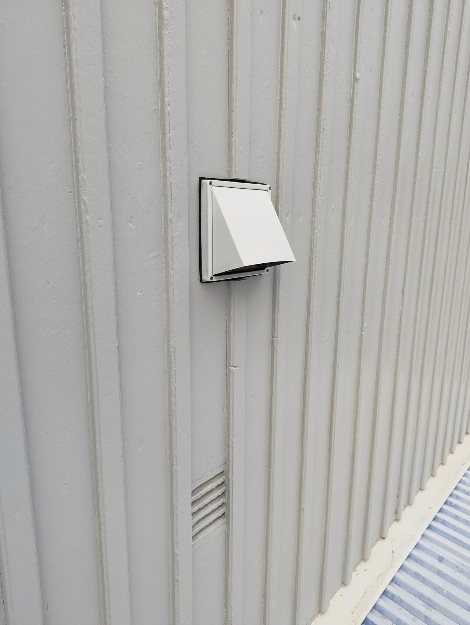

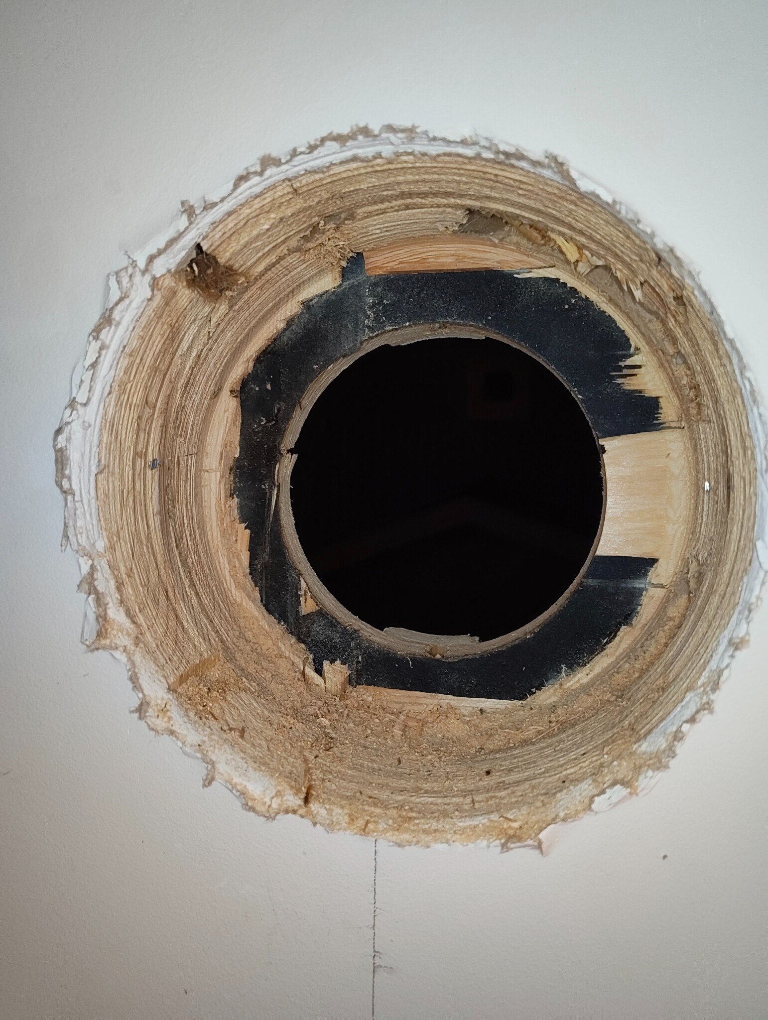

Jag kollade med sotaren och kom fram till brandspjäll + 3cm brandisolering. Ytterhuva med kallrasskydd. Gjorde 150mm hål i ytterpanelen för huvan och 210 mm hål innanför för spirorör+isolering. Bifogar bilder för förtydligande. Hojta om du undrar över något speciellt eller vill se bild på något!
Tjena. Gärna et kort på ytterhuven med kallrasskydd. Plasserte du brandspjeldet i spirorøret før 90 grader bend? Vart handla du greiene? Blev mycke fråger, men takk for svar og kort! Ser bra ut! Nu skal eg bare få tak i en hålsåg som er stor nok😀

Ja jag satte brandspjället precis ovanför fläktens inbyggda kallrasskydd. Så tog en kort bit spirorör innan 90-graderssvängen. Skruvade in två skruvar under så inte spjället ska råka glida ner.
Köpte alla grejer på Perfors Kök - jättehjälpsamma! Rördelar, brandspjäll och ytterhuva. https://shop.perfors.se/ventilation/spiroror-och-rordelar
Hålsåg hittade jag denna https://www.proffsmagasinet.se/mask...ts/halsagar/pela-343008-halsag-210-mm-3106360 som gjorde jobbet!
150 mm-såg köpte jag Biltemas.
