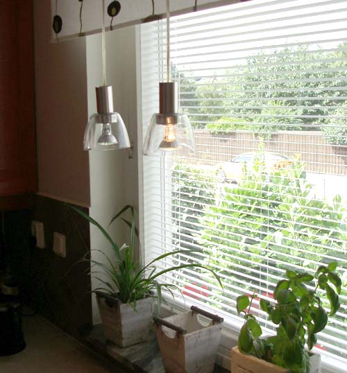

Vi håller på att renovera köket och jag har precis börjat fundera på belysningen. Köket är på 16 m2, tre fönster och fyra dörrar, så inte världens enklaste att planera, men fördelen är att det kommer in rätt mycket ljus.
Lösningen har i alla fall blivit två vinkelkök, i varsitt motsatt hörn i köket.
Vi kommer att ha en vinkel på den högra sidan av rummet med bänk, diskho framför fönster 1, bänk, spis i hörn, bänk framför fönster 2 och sedan högskåp. På denna sidan köket kommer vi inte att ha några väggskåp, då det är två stora fönster.
På den vänstra sidan av rummet är det också en vinkel med diskmaskin, diskbänk på en sida och bänkskåp med vitrinskåp i dubbla rader i vinkel. Över diskbänken funderar vi på att ha öppna hyllor. Vid vitrindelen kommer det alltså vara dubbla rader, så de nedre skåpen kommer stå på en sockel på bänkskivan, därmed är enbart inbyggd belysning aktuell..
Till frågan:
Hur löser vi bra arbetsbelysning, när det naturliga köksvalet - lysrör under väggskåp inte är tillämpligt. Det är framförallt framför de två fönstren i den högra vinkeln som vi kommer att arbeta. Dagsljuset räcker säkert bra stor del av året, men hur gör man på vintern? En stark fönsterlampa? Riktbara spottar i taket? Flera likadana taklampor utplacerade i köket? Och hur sätter man snygg belysning under en öppen hylla utan att det skäms av tranformator och sladdar?
Till saken hör att huset är av äldre snitt - 30-tal - med pärlspont i tak och panel på vägg. Vi ska försöka hålla stilen klassisk och rätt nedtonade, så exempelvis infällda spottar i taket går bort. Förslag?

Man kan ju fälla in spottar i en öppen hylla utan att en enda sladd syns. Som jag gjorde här: 7img
Du kanske nedåtriktade lampor på väggen över fönstrena? Kanske lite som de som vi har ovanpå överskåpen:
De räcker bra som arbetsbelysning.

Vi har samma problem.
Ovanför en bänk kommer vi att behöva ha en låda i taket för att gömma en balk. I den lådan tänker vi förmodligen fälla in spottar (fast jag gillar egentligen inte riktigt spottar).
Över den andra bänken blir det förmodligen något snyggt som hänger lite högt, kanske likt gunnes spottar ovanför skåpet.
Det är ju lite svårt att placera lamporna när de kommer så högt upp så att man inte skuggar sig själv med huvudet när man jobbar i köket. Man kanske skulle kunna ha något typ en klassisk skrivbordslampa på en vikbar arm som man kan flytta runt efter behov?

Jag är förtjust i skomakarlampor, de är så små och nätta att ni förmodligen kan hänga den vid fönstret, så nära att ni inte slår i huvudet i den. Om arbetsytan är lite bredare så hänger ni två lampor så ni står och arbetear mellan dem. Då får amn jämnare ljus, från två håll, och slr inte i skallen. OM man tycker att dessa lampor bländar, så testa att köpa toppförseglade glödlampor, eller om ni hittar gamla plåtbeslag som toppförseglar vanliga klotlampor.
Vet faktiskt inte vad en skomakarlampa är. Men vi har en sida i köket där det finns utrymme över arbetsbänken, där hänger det två lampor (samma tema som de andra inslagen, bara längre sladd). På bilden är den ena på prov försedd emd en LED-lampa, så den lyser faktiskt, bara blåare och mindre än den vanliga spoten.Totte_S skrev:Jag är förtjust i skomakarlampor, de är så små och nätta att ni förmodligen kan hänga den vid fönstret, så nära att ni inte slår i huvudet i den. Om arbetsytan är lite bredare så hänger ni två lampor så ni står och arbetear mellan dem. Då får amn jämnare ljus, från två håll, och slr inte i skallen. OM man tycker att dessa lampor bländar, så testa att köpa toppförseglade glödlampor, eller om ni hittar gamla plåtbeslag som toppförseglar vanliga klotlampor.
