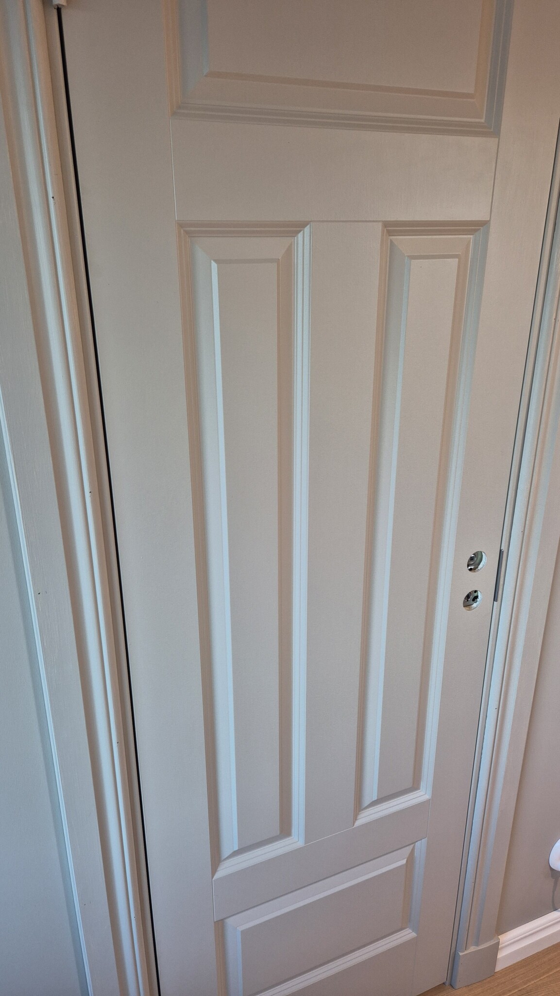

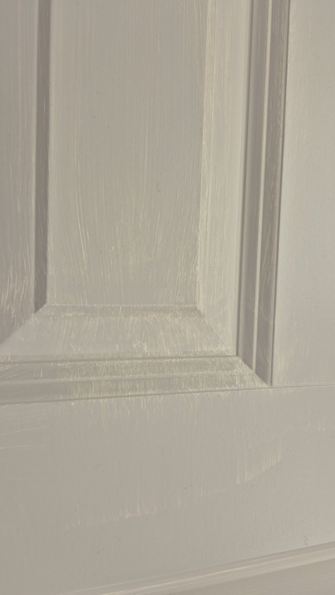

Robhe Robhe skrev:
Vanlig snickerifärg från Jotun o en pensel. Mycket färg så de flyter ut, men inte så mycket att det rinner.
Har inte kollat resultatet än dock, dörren ligger i far mins garage!
Resultat efter 1 gång. Återkommer efter andra strykningen!
  • Nymålad dörr efter första strykningen, med synliga penseldrag och slät yta.
3 strykningar, helt okej 🙂
  • Nymålad dörr med tre lager färg.

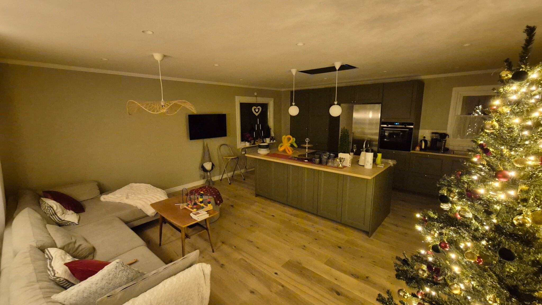

Så här blev köket, mörk bild :( Takanslutning och en täcksida saknas.Undrar om de någonsin kommer upp haha
Öppet kök och vardagsrum i julstämning med grön köksö, ljusslingor och julgran i hörnet, beige soffa och träbord, mörkt belysning.

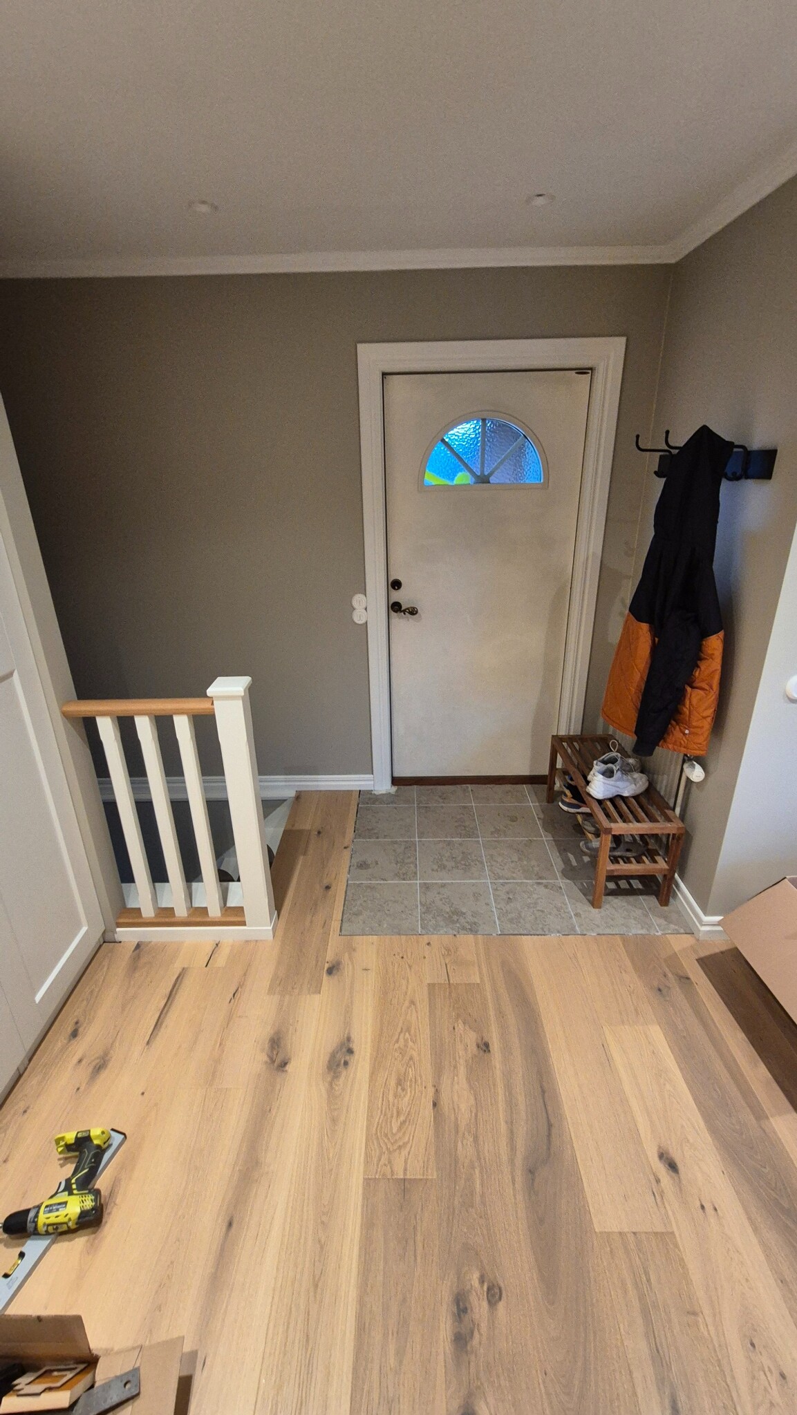

Så här blev stenen i hallen och det 49cm långa trappräcket! Nivålist saknas som sagt, och golvärmen kan startas om 7 DAGAR!!
Entré med trägolv och stengolv vid dörren, ett trappräcke till vänster, klädställning med jacka och en liten skohyllan med skor.

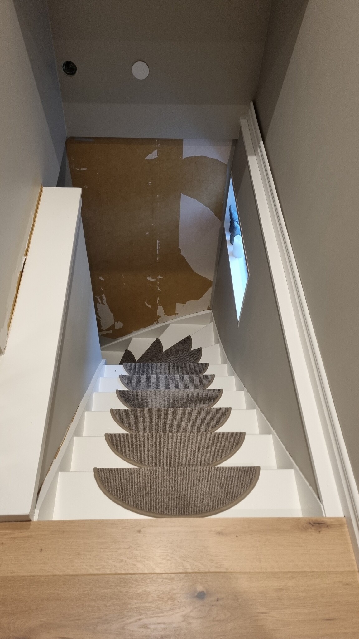

Målade trappan en omgång och satte på halkskydd, det gjorde faktiskt väldigt mycket! Ska sätta upp foder runt fönstret där nere också (nån gång).
Trappor med halvcirkelformade mattor leder till en golvvägg utan beklädnad. En liten fönsternisch med dekoration syns på höger sida.

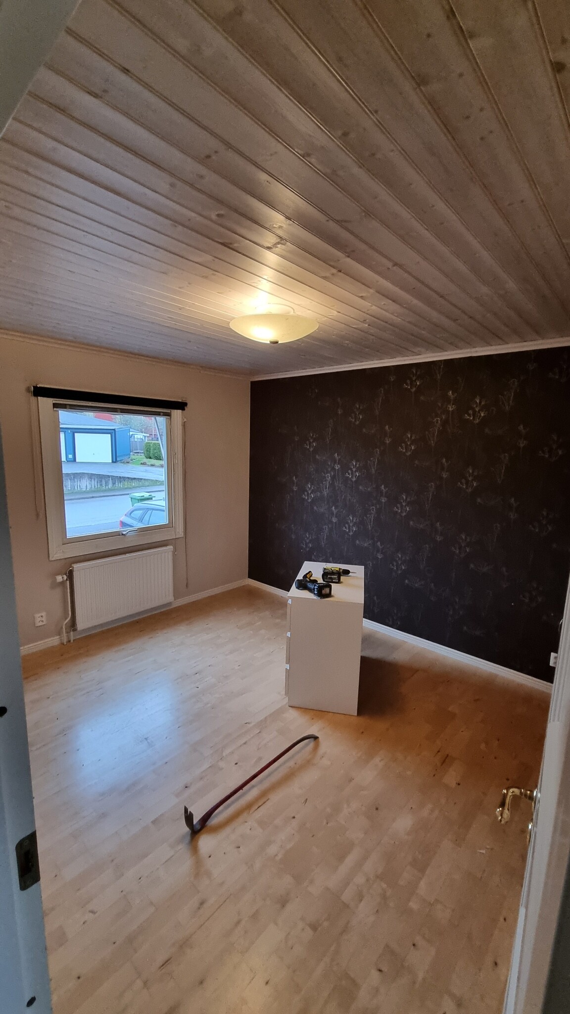

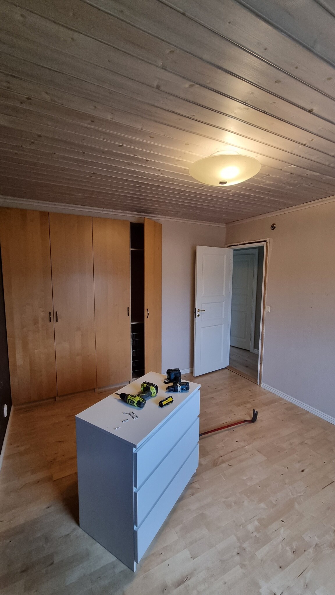

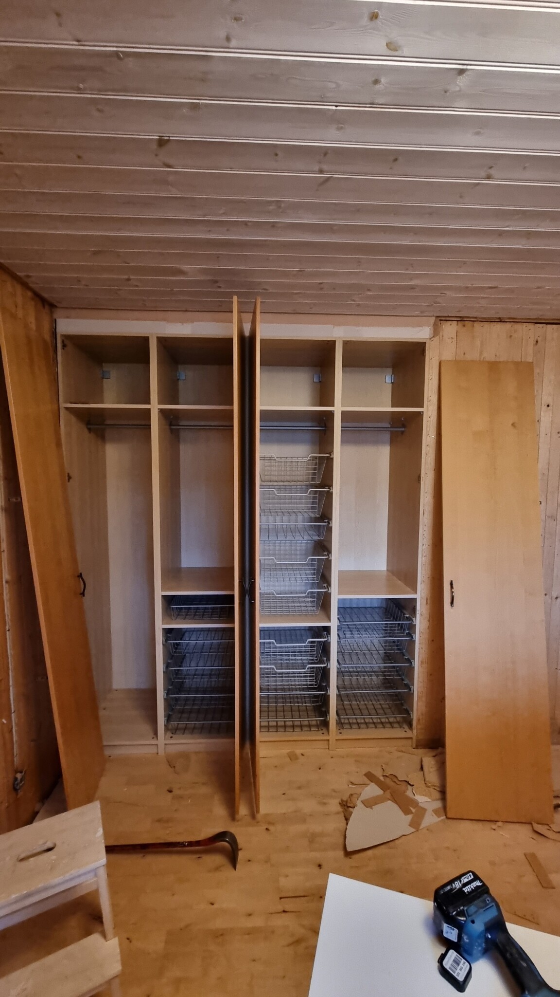

Här kommer några bonusbilder på sovrummet som jag startade med i förrgår också, tanken är att återanvända alla garderober (snygga till dörrarna lite). Sen blir det nya uttag, ska ge mig på att dra nätverk i hela huset (börjar här), måla tak, riva tretex och gipsa och smälla upp en lite bredare golvlist tror jag. Kan bli extremt romantiskt!
Sovrum under renovering med ljust trägolv, mörk mönstrad vägg och verktyg på låda. Brädpanel i taket och stort fönster med utsikt.

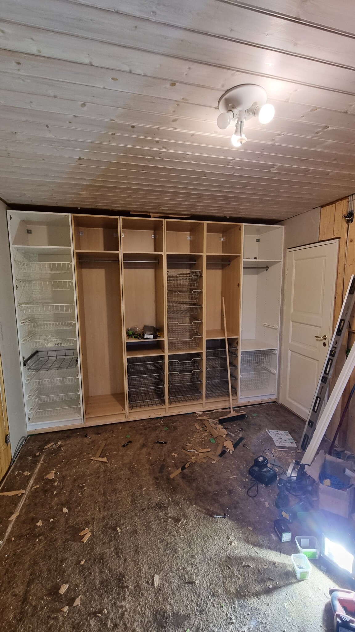

Rivit färdigt sovrum, byggt upp garderoberna så en 120mm golvlist får plats under, dragit all slang till el/nätverk. Gipsa imorgon 👍
Edit: juste, de vita garderoberna i bild var vända mot rummet på andra sidan förut. De stod längst till höger i bild då (bakvända).

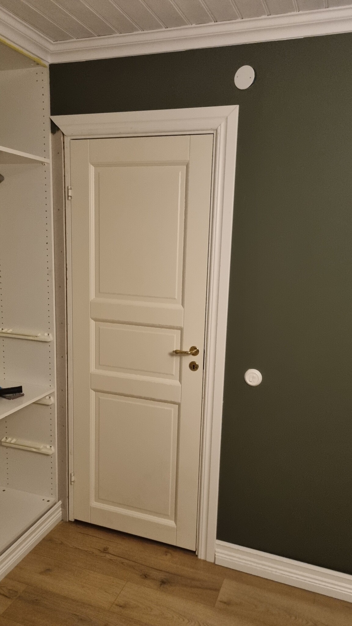

Blir lite dumt med fodret till vänster om dörren, vi får nog skippa dörr och bygga någon annan smart förvaring. Någon som har nån bra ide?
Vit dörr med mässingshandtag, bredvid grön vägg och vit bokhylla. Taket och golvet har vita lister.

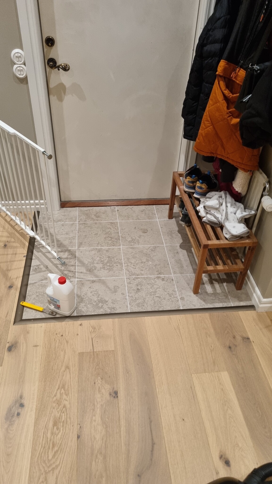

Bonusbild på nivålisten runt klinkersen i hallen. Haha sjukt att det kan vara mer tillfredsställande att göra färdigt något så litet än att göra ett helt rum 90% färdigt. Hahaha svinnöjd!
Ingång med klinkergolv, ytterdörr, skohylla med jackor och skor, en barnspärr och en rengöringsflaska på trägolvet.

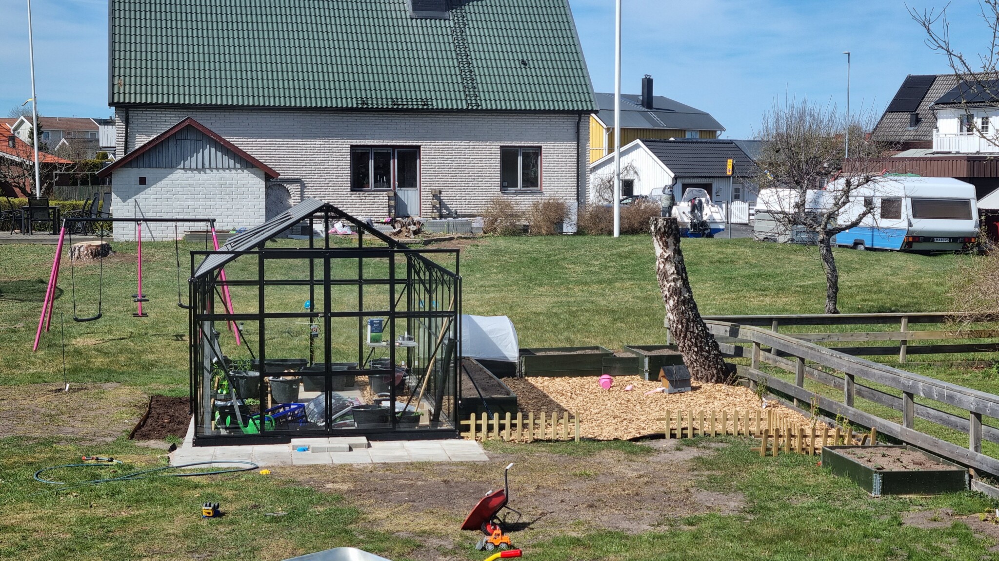

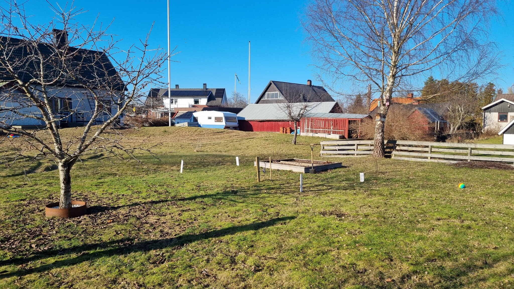

Trädgårdsarbetet kan börja! Beställde ett 13m2 stort växthus för någon månad sedan. Här är lite progressen:
Tanken är att ta ner björken, spara en 2m stubbe att fästa diverse saker i. Oklart vad än, något tak? Amplar?
Bort med sandlådan och växthus där pinnarna står.
Trädgård med gräsmatta, bar björk, odlingslåda av marksten, och en husvagn vid rött hus, förberett för växthusbygge.
Trädgård med upphöjd odlingsram och björk, där en stubbe syns bredvid ett hus med stege. Plats för växthus markerad med pinnar.

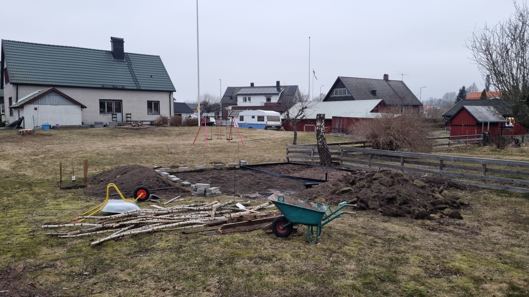

Sagt o gjort, ner med björken o börja gräva.
Tanken är att ha något slags upphöjt odlingssystem till höger om växthuset.
Hitom björken, längst staketet blir en hallonhäck tänker jag.
Byggarbetsplats för ett växthus med jordhög, plattor, och byggmaterial i en trädgård. Björkstubbe och skottkärra syns i förgrunden.
Trädgård med plats för växthus, en stubbe avkapad björk, ram av marksten, en hög jord, skottkärra och lekplatsgunga i bakgrunden.

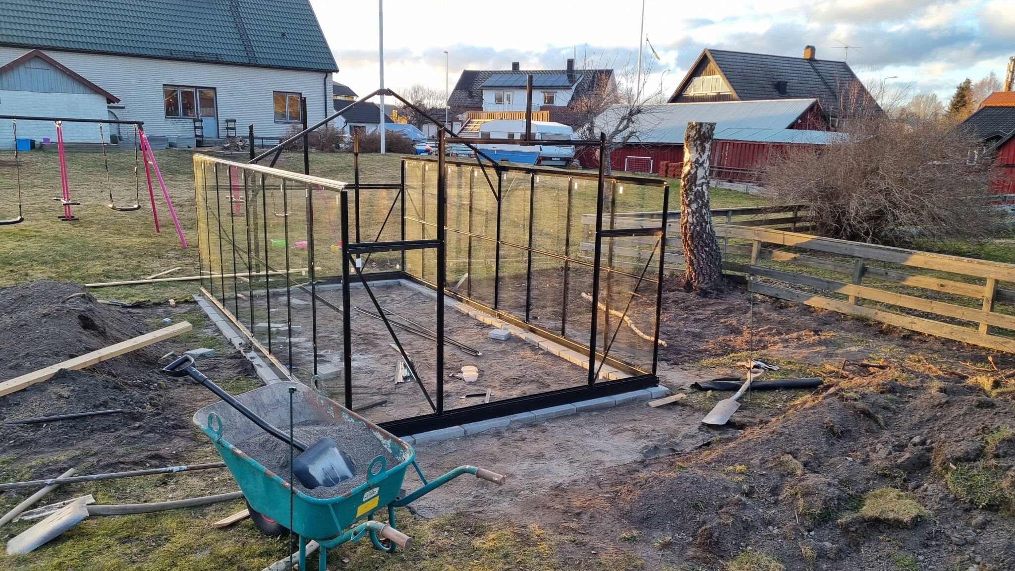

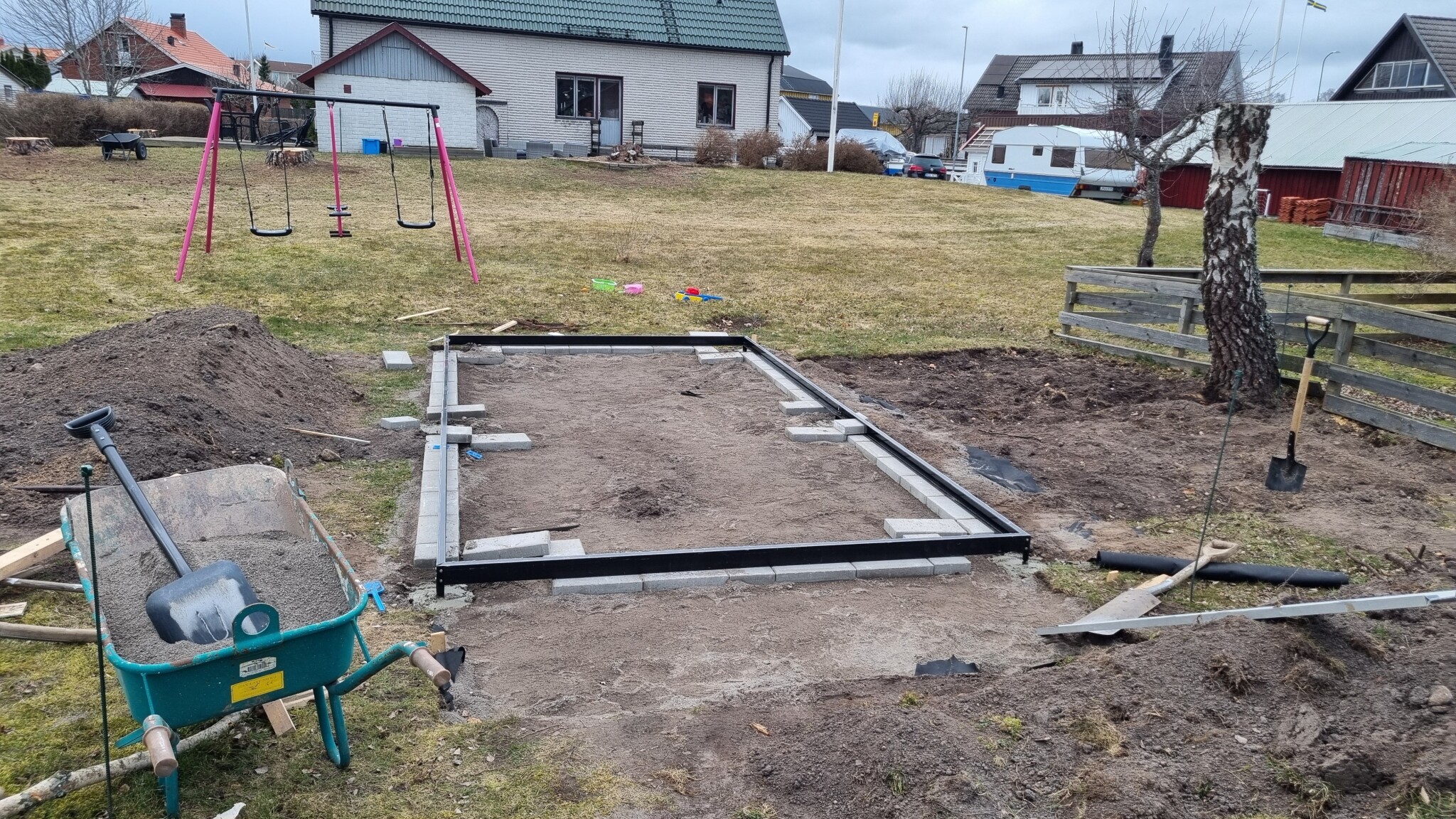

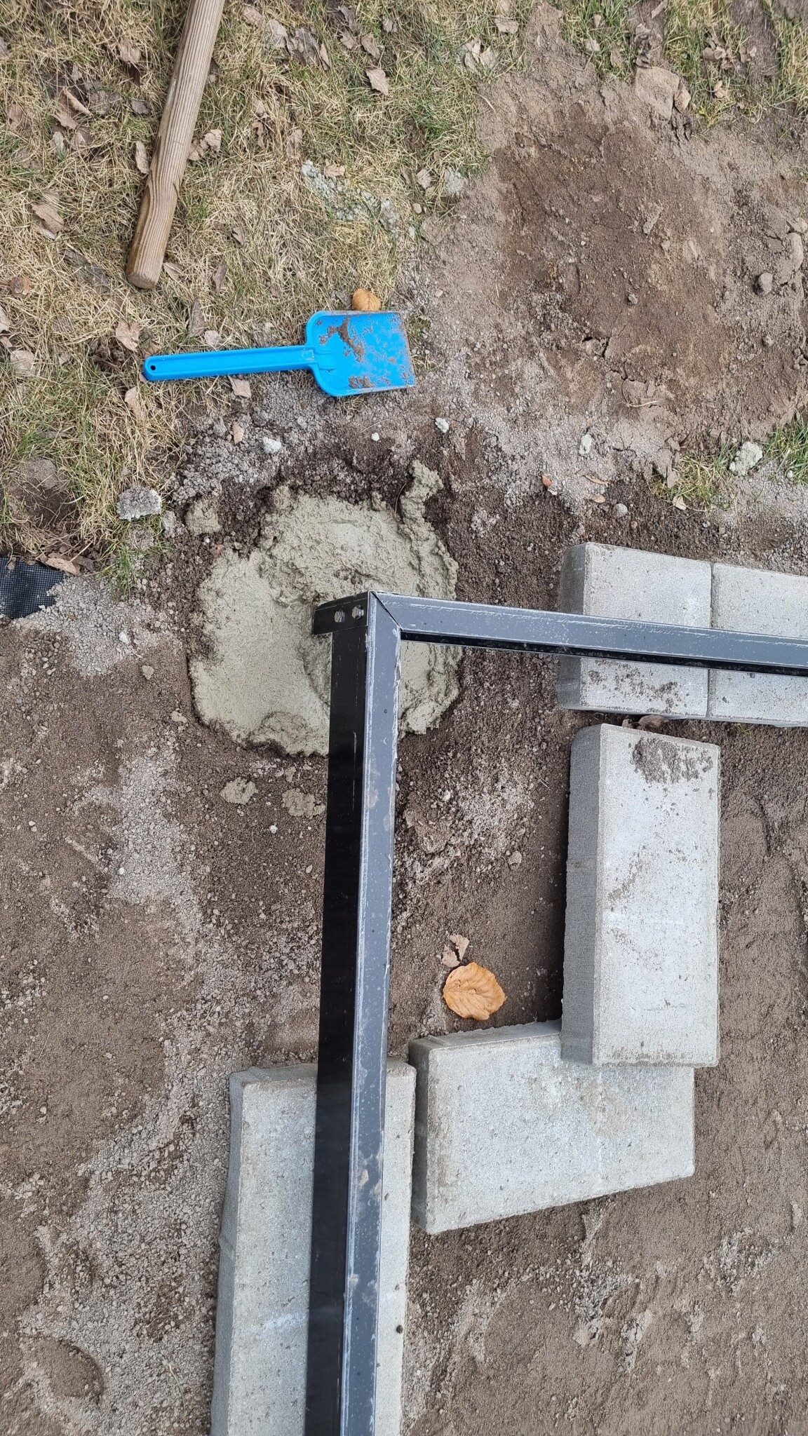

Lagt klart ramen med marksten och gjutit fast aluminiumsockeln på 6 punkter (med proffsverktyg 😉)
Närbild på trädgårdsarbete med marksten, en svart ram och betong. En blå plastspade och jord syns på marken.
Byggarbetsplats i trädgård med växthusfundament av marksten, nedhuggen björk och skottkärra fylld med jord. Gungställning i bakgrunden.

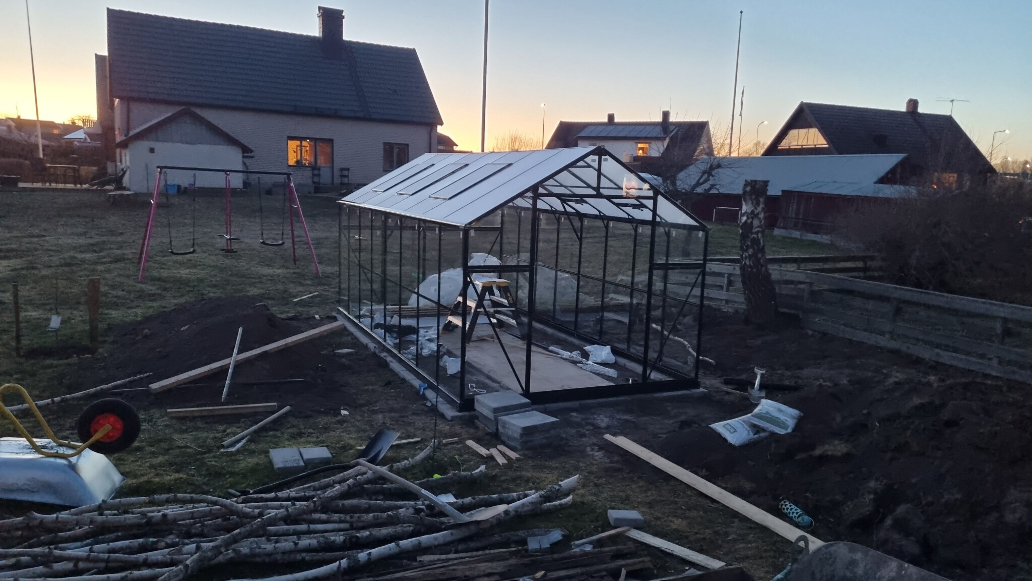

10000 muttrar och skruv, 300kg fönster och 200 aluminiumprofiler senare.
Ge mig en dag till så är det uppe! Ska försöka komma igång med markstenen i och utanför växthuset imorgon också 👍
  • Bygget av ett växthus i en trädgård, med glasväggar delvis uppsatta. Verktyg och en skottkärra ligger på marken vid sidan.
Bäckström92 och 7 till
Ytterligare en dag av tidsoptimism passerad.
För att spara tid tänker jag att 3 markstenar a 35cm i mitten räcker, på sidorna blir det antingen odlingslådor direkt i jorden eller täckbark/grus och krukor 🙏
Kanske hinner klart innan påsk...

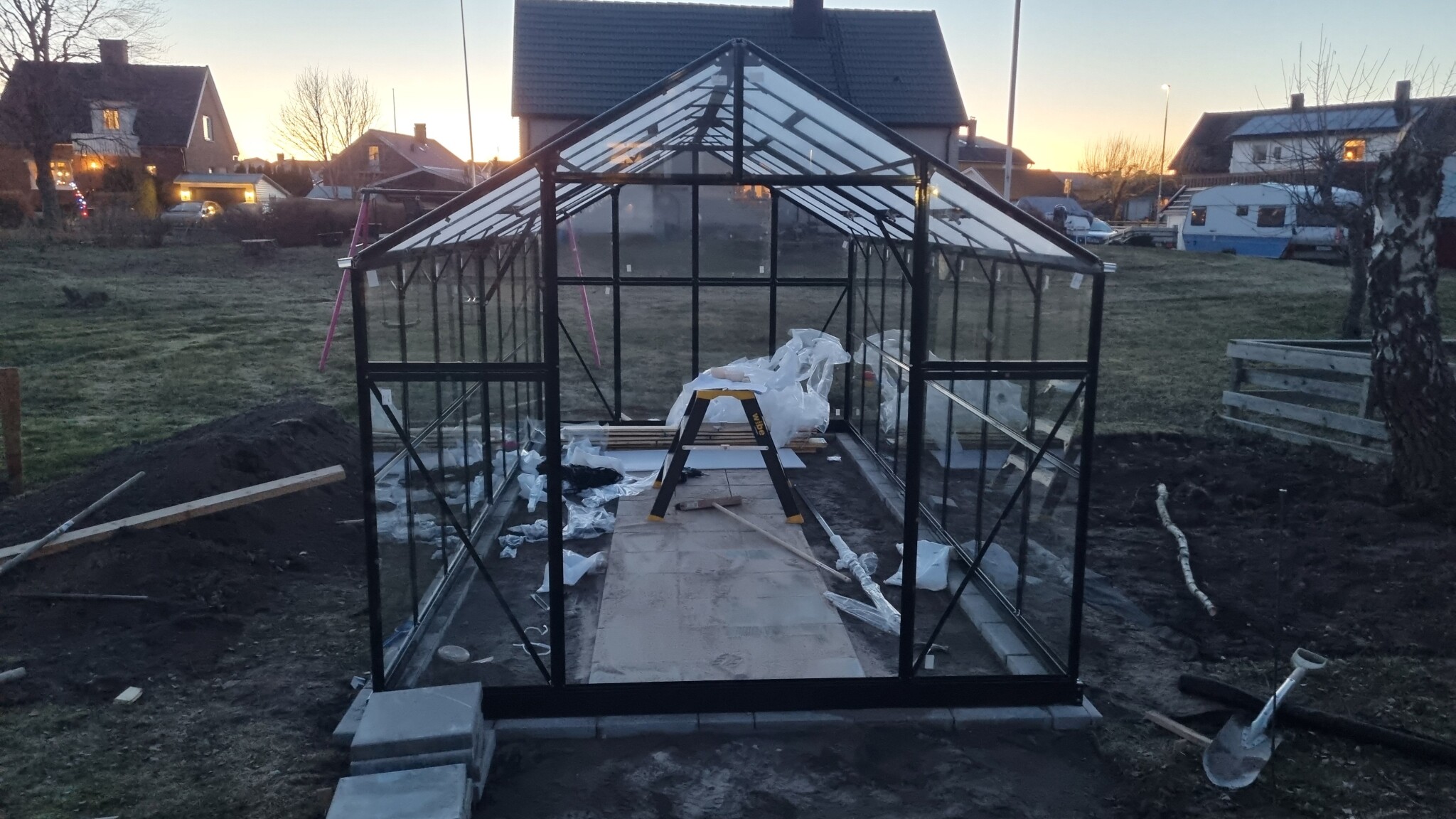

Nu har jag tak åtminstone!
Växthuset är köpt på outl1 om någon undrar, än så länge känns det okej för priset 👍
  • Växthus under konstruktion vid solnedgång, omgiven av verktyg och brädor i en trädgård med lekplats i bakgrunden.
  • Växthus under byggnation i en trädgård, med markstenar lagda i mitten och byggmaterial runtom. Det är kväll med hus i bakgrunden.

Uppdatering växthus/trädgård:
Växthuset är färdigt, planterat lite buskar, byggt odlingslådor osv.
Ser ju extremt tråkigt ut när inget växer någonstans!
Uppdaterar med en bättre och frodigare bild i sommar sen också!
(en inzoomad från köksfönstret)

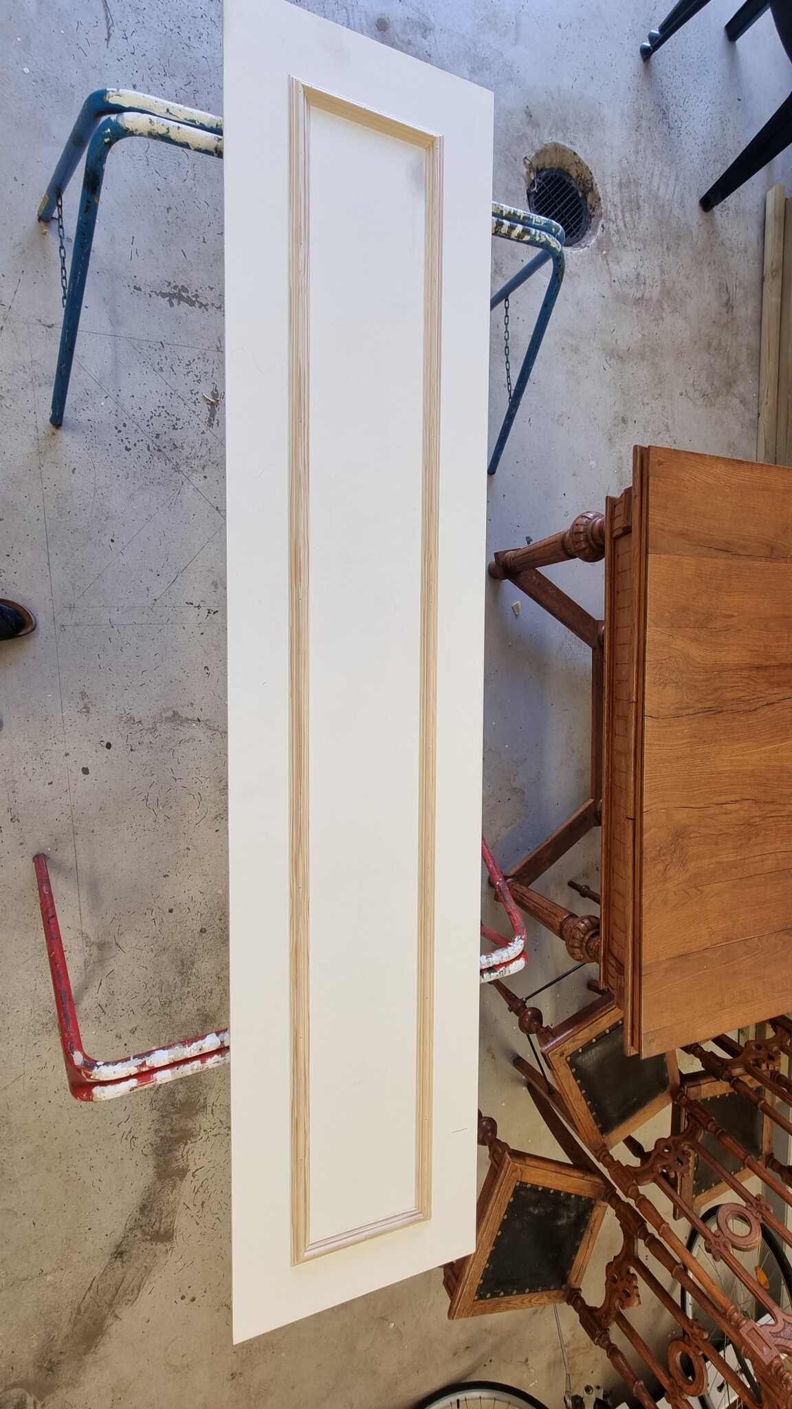

Har påbörjat garderobsdörrar också, som ska piffas till lite med en dekorlist och målas mörkgröna och nytt handtag.
