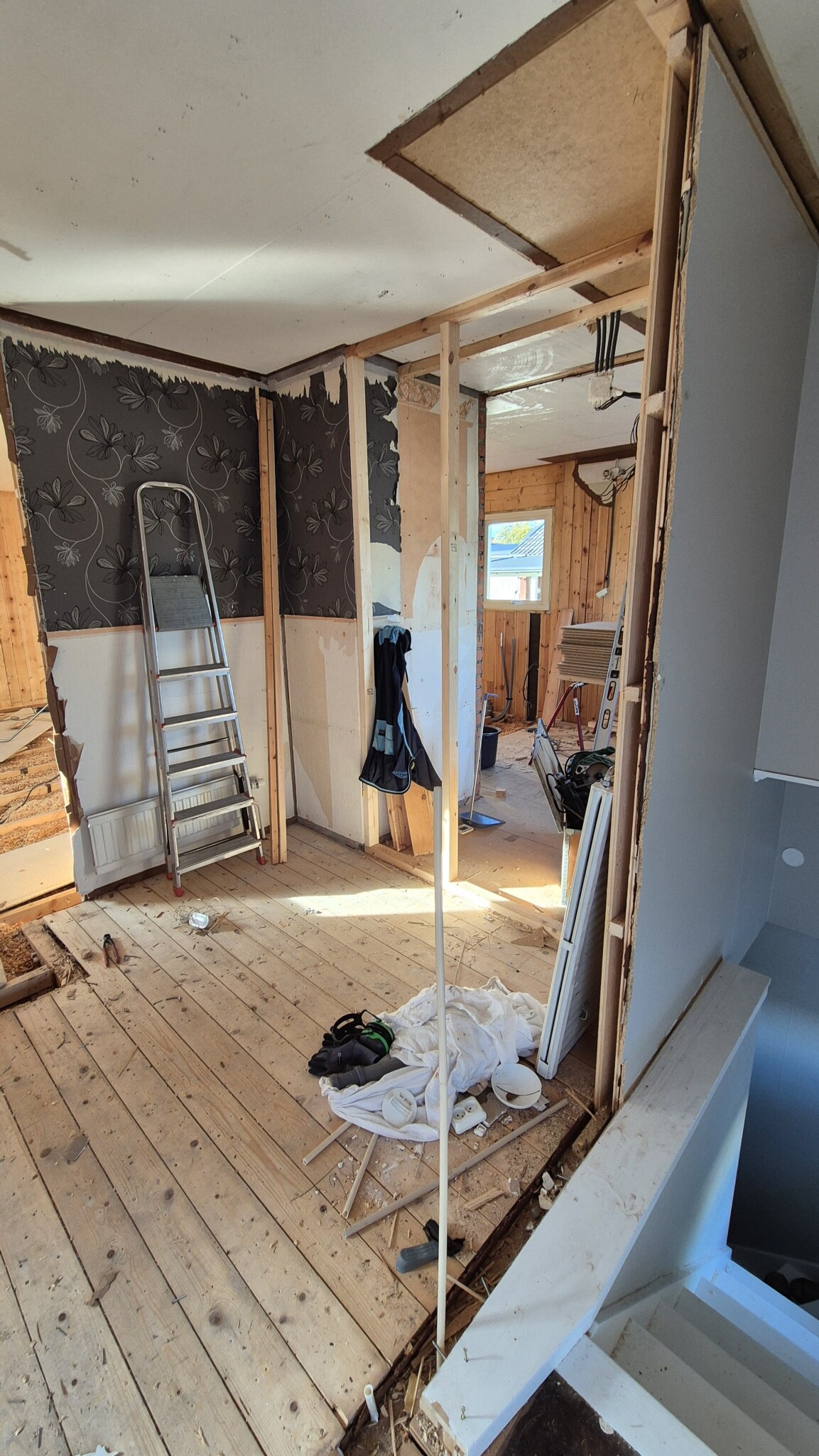

Väggen nere, eventuellt ett par centimeter eller så till. Sen ska ju stolparna bort men just nu känns de "halvbärande" så jag väntar med att plocka dem tills skafferiväggen är uppe. Kanske imorgon, vem vet!

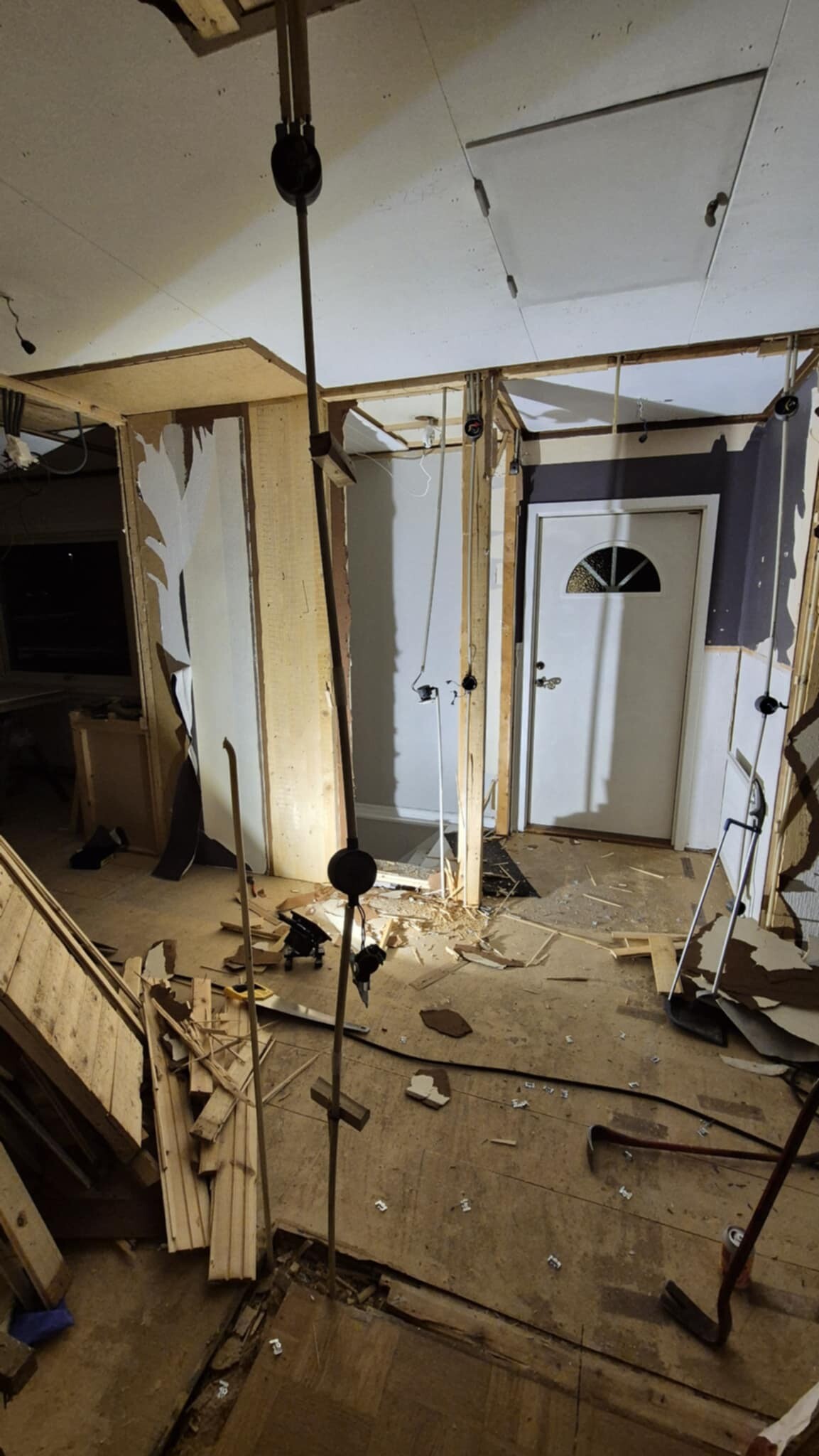

Hade rörmokaren här idag och han kommer och drar VA i köket nästa vecka eventuellt, så ska förbereda lite åt honom. Typ riva upp lite gips i tvättstugan från 2023....
Tips förresten; 25 % på Siemens vitvaror i deras egna webshop nu om man blir medlem. Allt finns tyvärr inte, men köpte fläkt + häll och sparade en 6-7 tusen

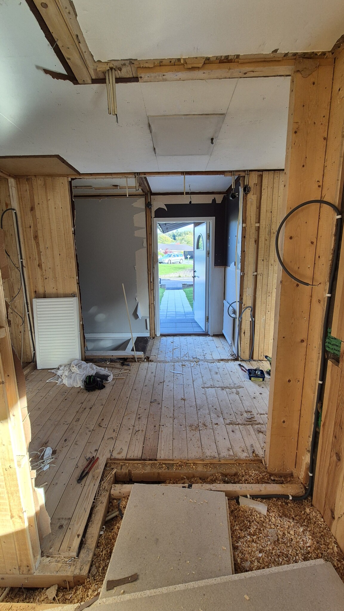

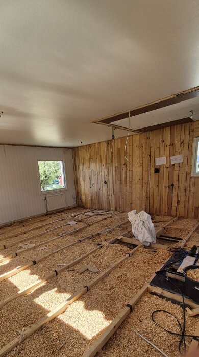

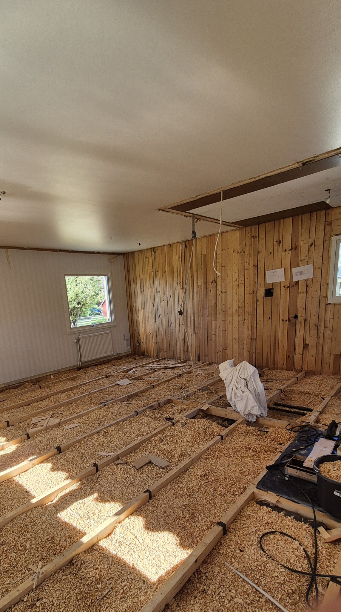

Rivit upp hela golvet i vardagsrummet, världens största hamsterhotell!

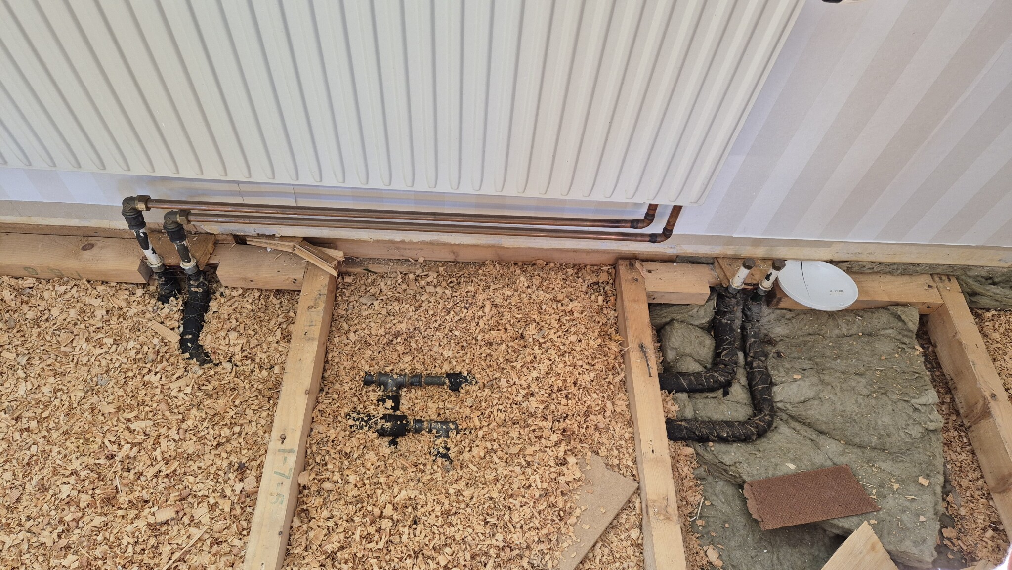

Har två rör till en gammal radiator, tror ni rörmokaren går med på att ta bort skarven i golvet (byta ut T-kopplingen till en 90 gradare)?

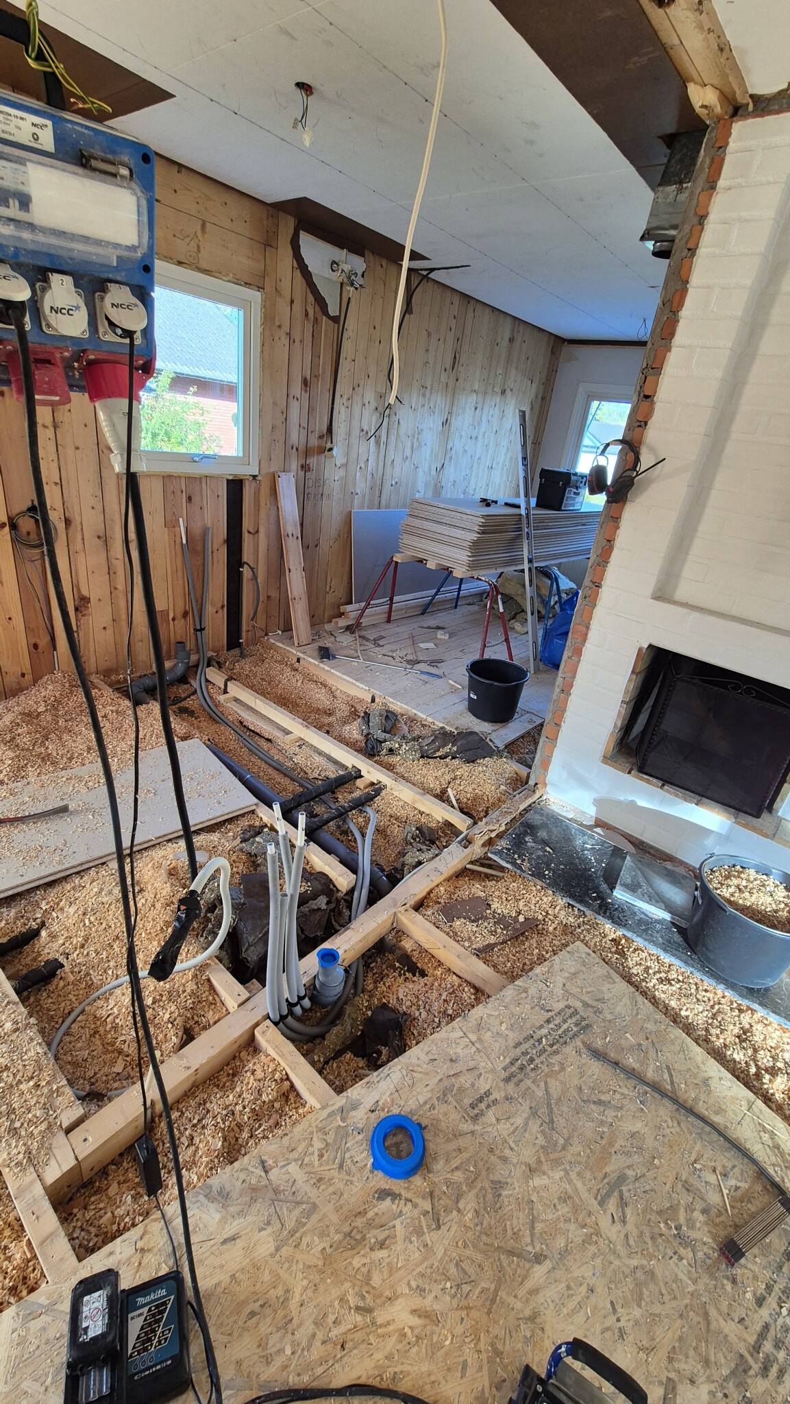

Förberett för röris också, vatten avlopp till fönster + till köksön.
Nu har rörmokare gjort sitt, bara påkoppling kvar.

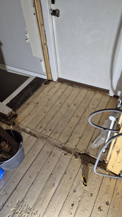

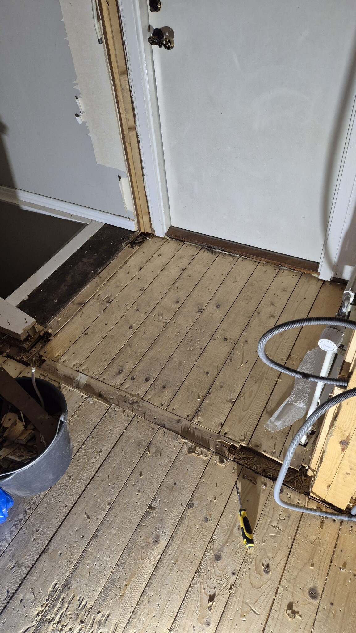

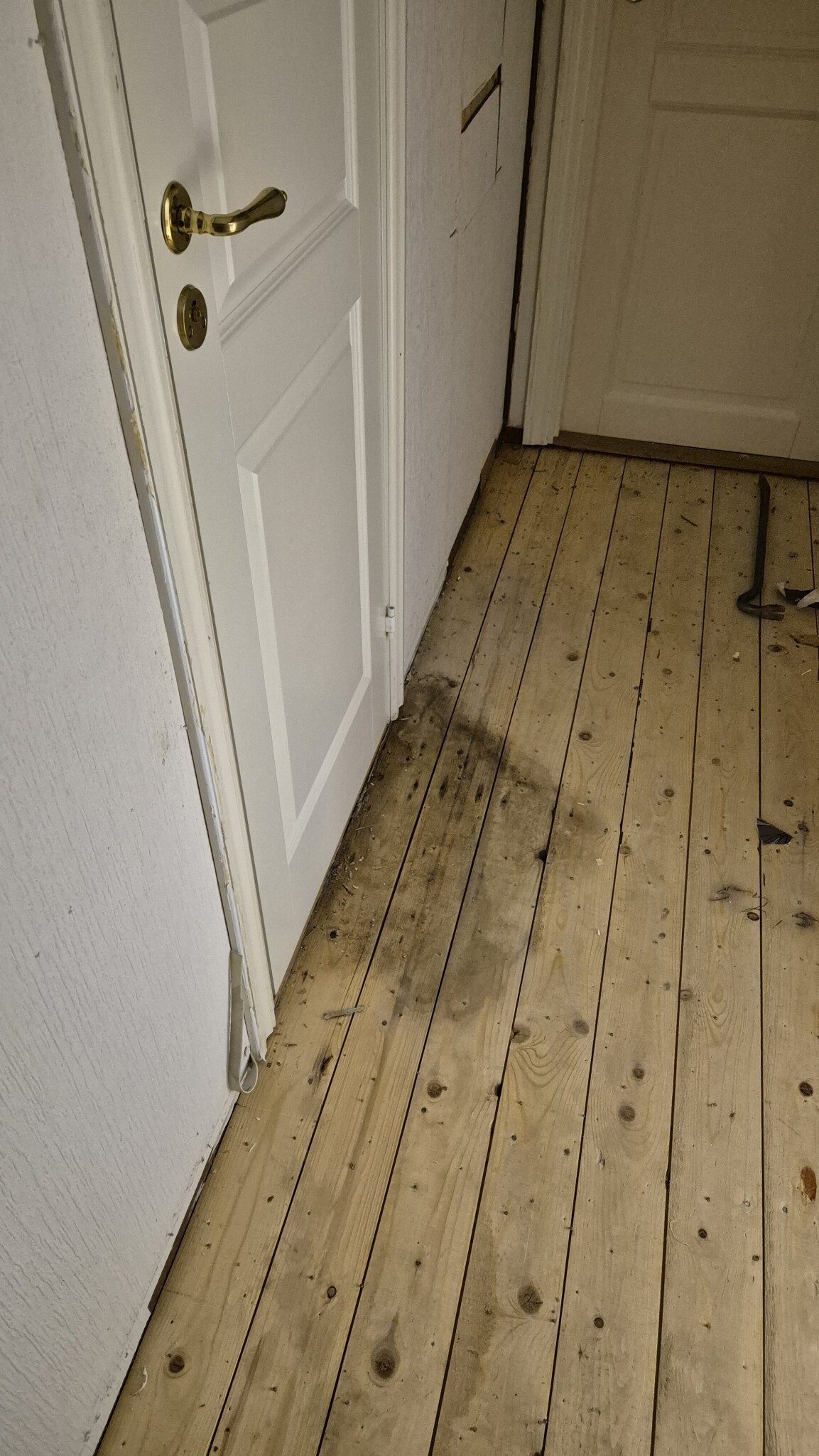

Rev upp masoniten i hallen och såg fuktskadan, vi var med under besiktning och visste om detta & fick dra av på köpesumman. Men jag hade helt glömt av detta 😅
Jag tror inte det är något allvarligt utan det är bara se till att det är ordentligt torrt, byta ut en del av fodret på insidan av toaletten, tröskel och dra en sträng med någon tätmassa (silikon typ). Men ska dra upp råsponten och se hur det ser ut under!

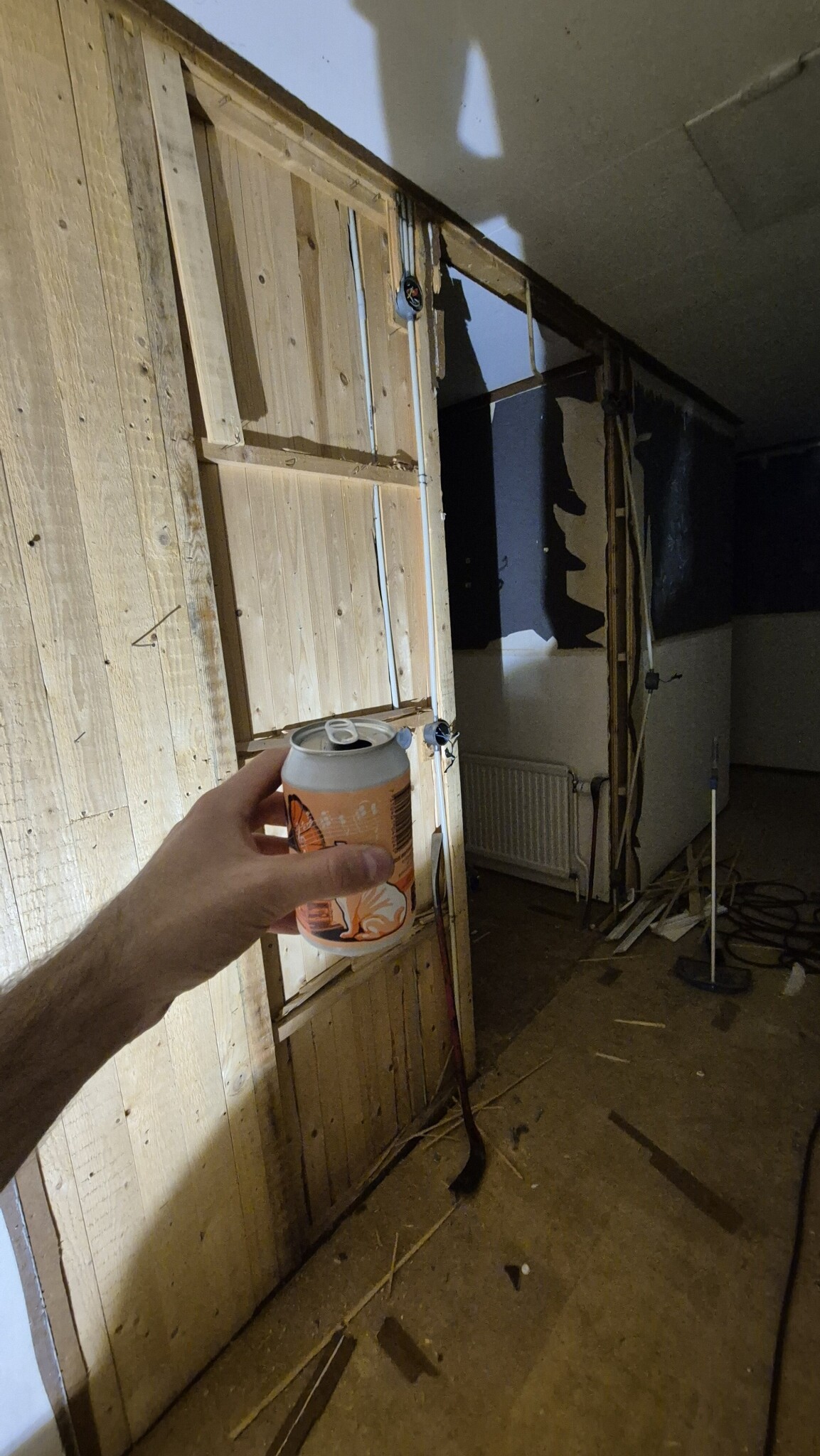

Slutar med att allt åker ner.

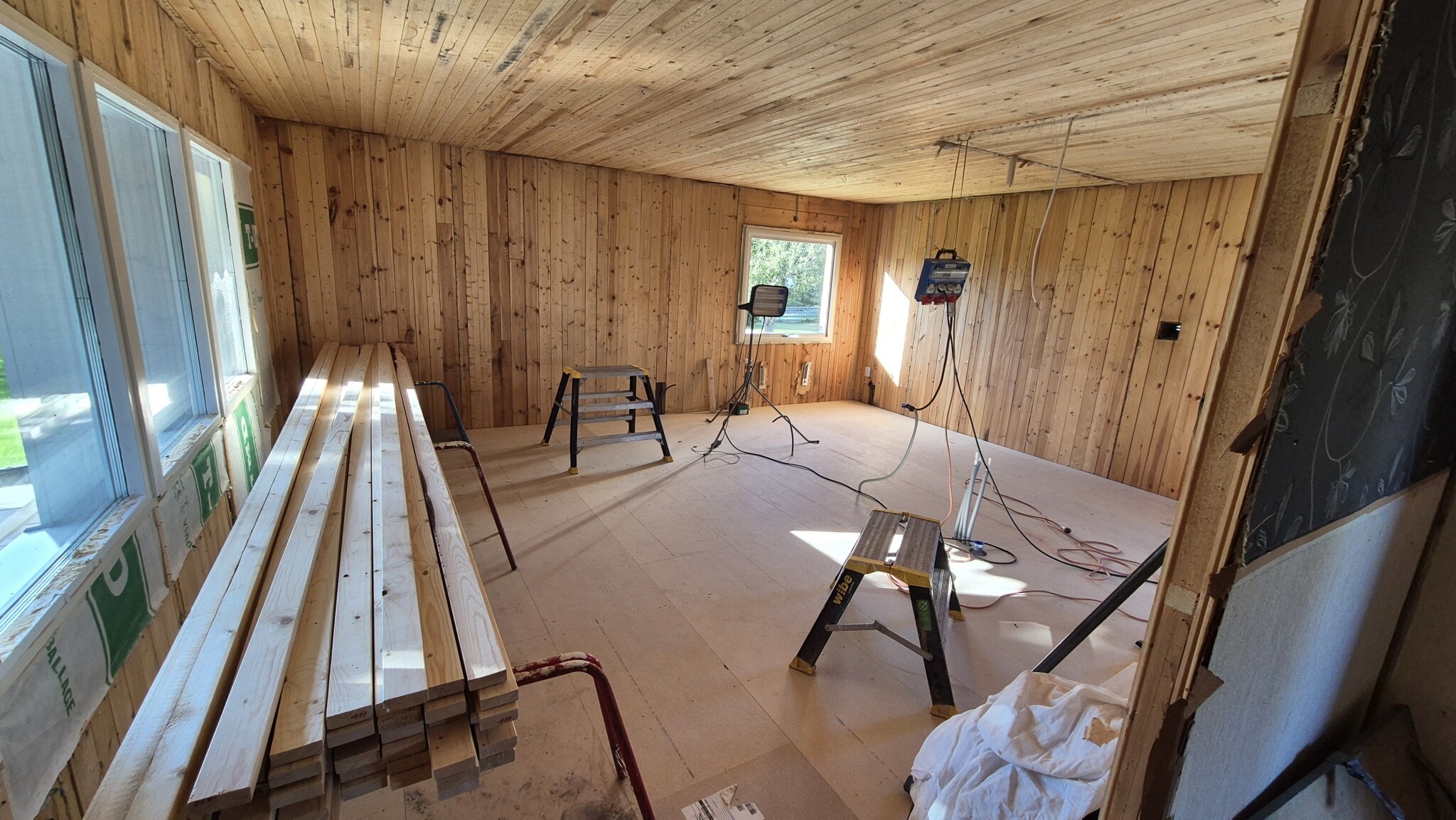

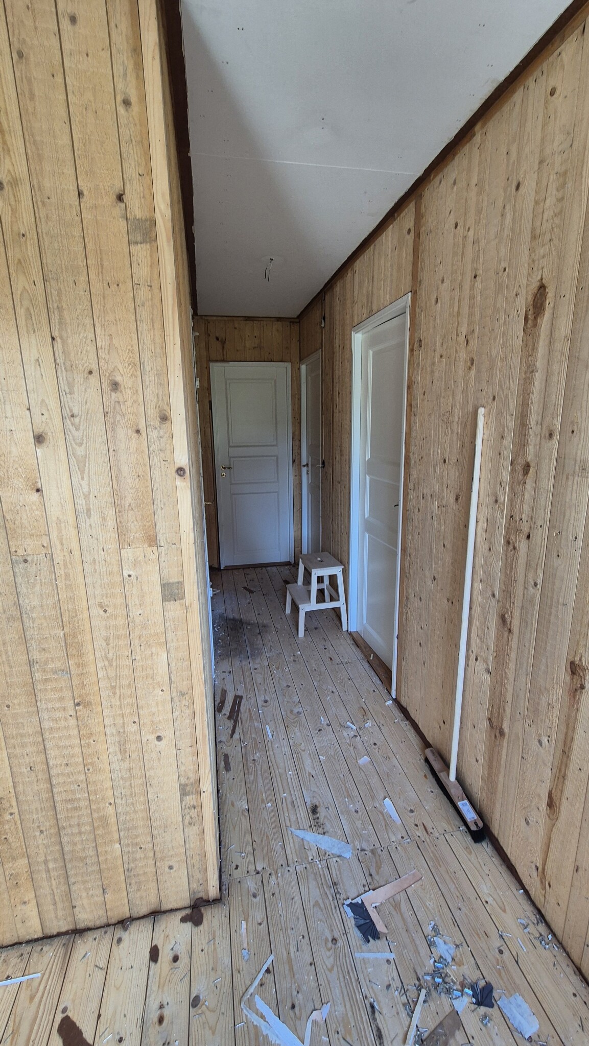

Satt masonit på alla väggar, med råspont under, känns bara omständligt att spara och slipa. De blir 6mm gips på vissa ställen.
Rörmokare klar, elektriker klar för stunden.

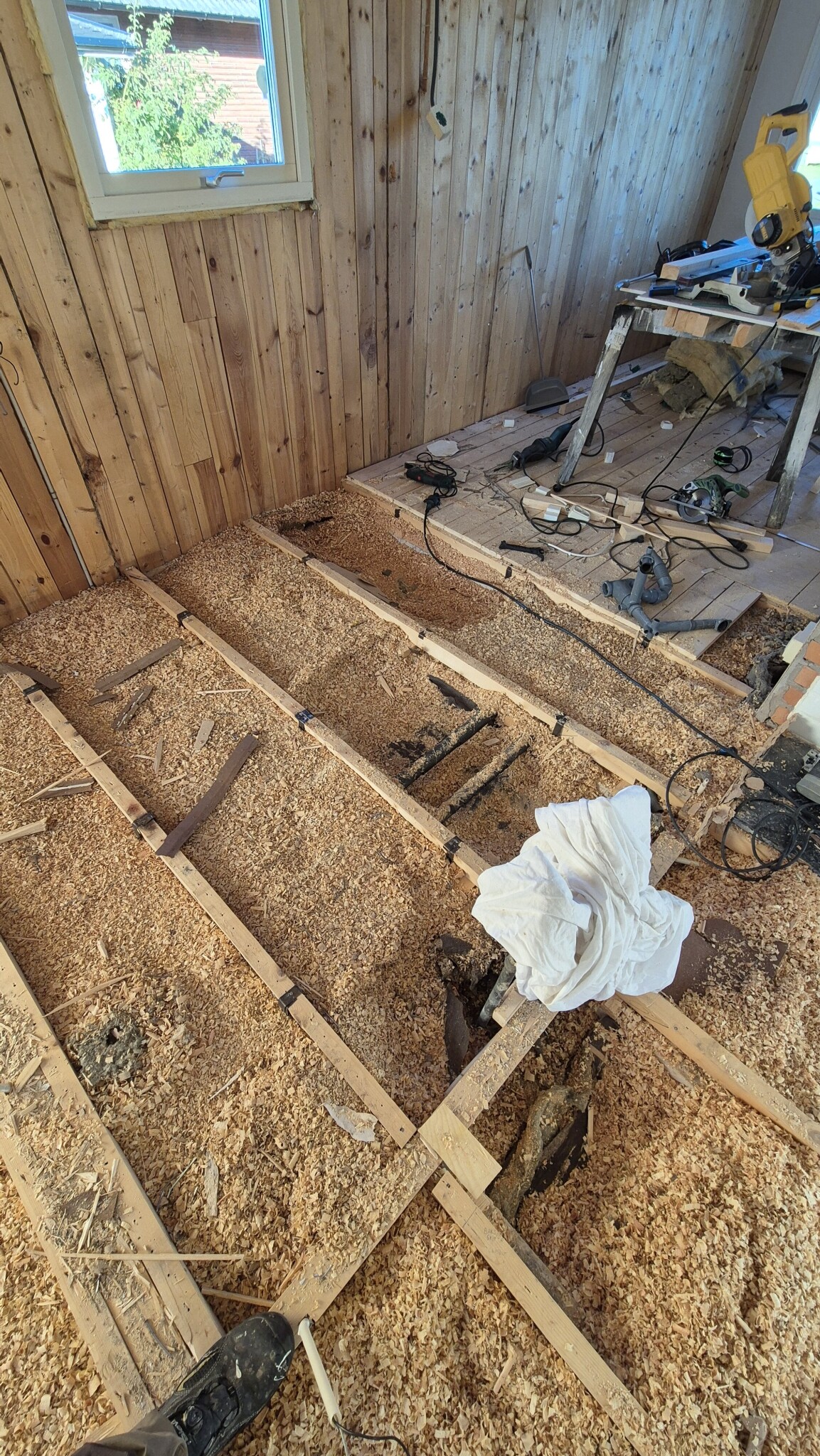

Nästa vecka ska jag försöka "rikta" reglarna i golvet. Få det någorlunda plant, blir eventuellt att skruva vinklar i bjälklaget.
Trappväggen nere, där blir en bit räcke. Klinkers och golvvärme i entren.

Dock lite nojig för reglarna under alla golv är 45x70mm. Känns extremt mesigt! Men om man kortlar med lite tvärgående reglar också.
Sen är ju ytan väldigt liten, så har svårt att se att det rör sig så mycket.

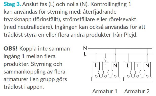

Någon som har erfarenhet av plejd DWN downlights?

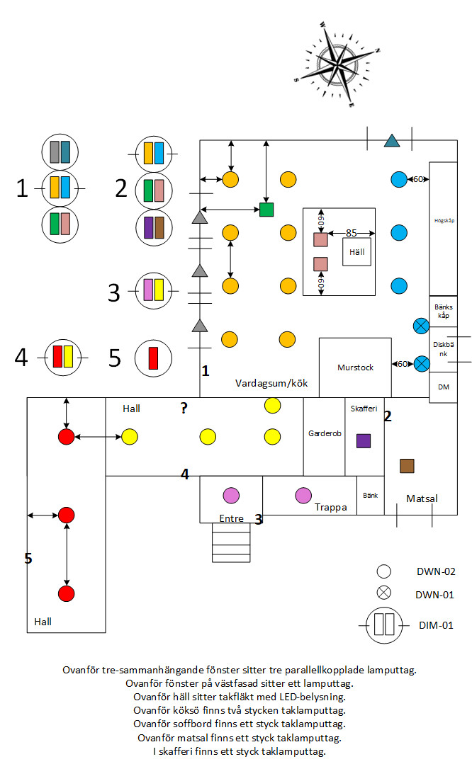

Har försökt rita en färgglad överblick över hur jag vill ha belysningen i hemmet.
Siffror är strömbrytare, former är olika sorters belysning och färg är zoner/rum.
Jag vill att ni fokuserar på strömbrytare 1 och 2, och färg orange och blå.
Jag vill kunna släcka blå och orange från 1 och 2, det är plejd DWN-02 och ett par DWN-01.
Jag tänker att man kan dra hela orange och blå i en slinga.
Alltså, från strömbrytare 1 med en DIM-01, till första spotlighten i orange zon drar man tändkabel, fas och nolla och sedan fas och nolla mellan resterande i orange och blå zon?

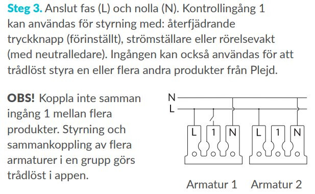

Som beskrivning säger:
Sen går det "para" ihop strömbrytare 2 med DIM-01 pucken till zonerna också? Eller 🤔

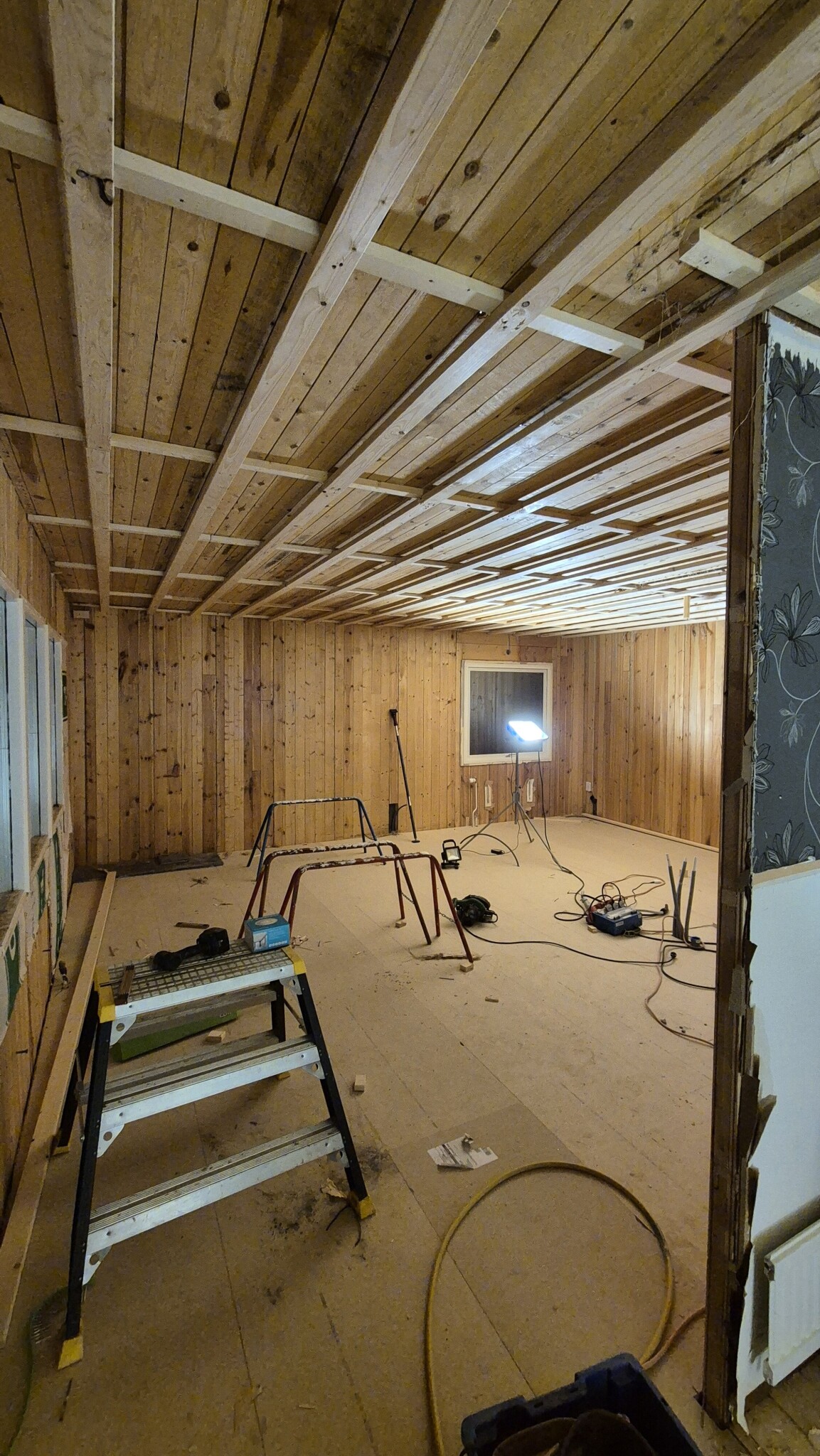

Sådär ja, nu har vi ett golv i vardagsrum/kök.
Rivit spända taket också! Börjat läkta lite. Blir läkt längs med takstolar och sen gles. Hoppas på att glesa färdigt imorgon så kan vi börja dra lite el och förhoppningsvis få upp gips i taket.
& nu har vi gles på cc 40!
